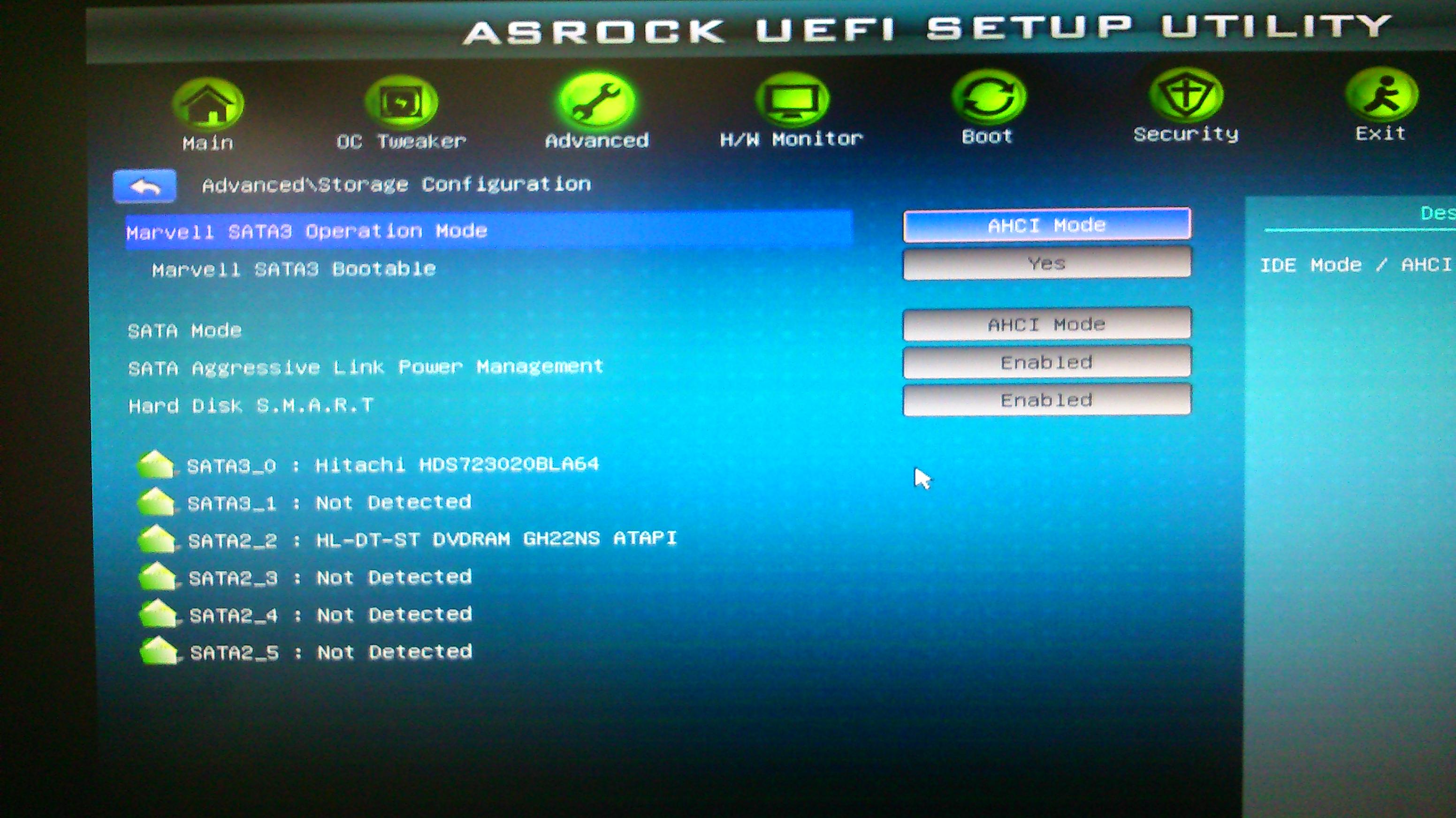

Was steht denn im BIOS bei "Configure SATA as"?
AHCI, IDE oder RAID?
Stell mal auf AHCI, wenn dort was anderes steht!

Ich hab allerdings keine Option die so heißt. Liegt wahrscheinlich daran, dass ich UEFI hab und kein BIOS, wie ich grade festellen musste. Hast du dafür auch eine Idee, bitte?

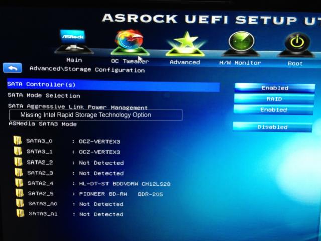

Könnte sein das es bei Dir "SATA Mode Selection" heißt!
Ja, genau so stehts da. Ist allerdings schon auf AHCI gestellt!
Dann stelle mal auf IDE, wenn Windows im IDE Modus installiert wird, startet der AHCI Treiber normalerweise nicht zum Bootzeitpunkt und man muss das erst nachträglich umstellen um im AHCI Modus booten zu können.
