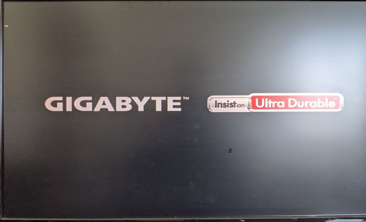

  • PC bootet nicht vom USB stick. Stattedessen: Gigabyte boot screen, dann Neustart.

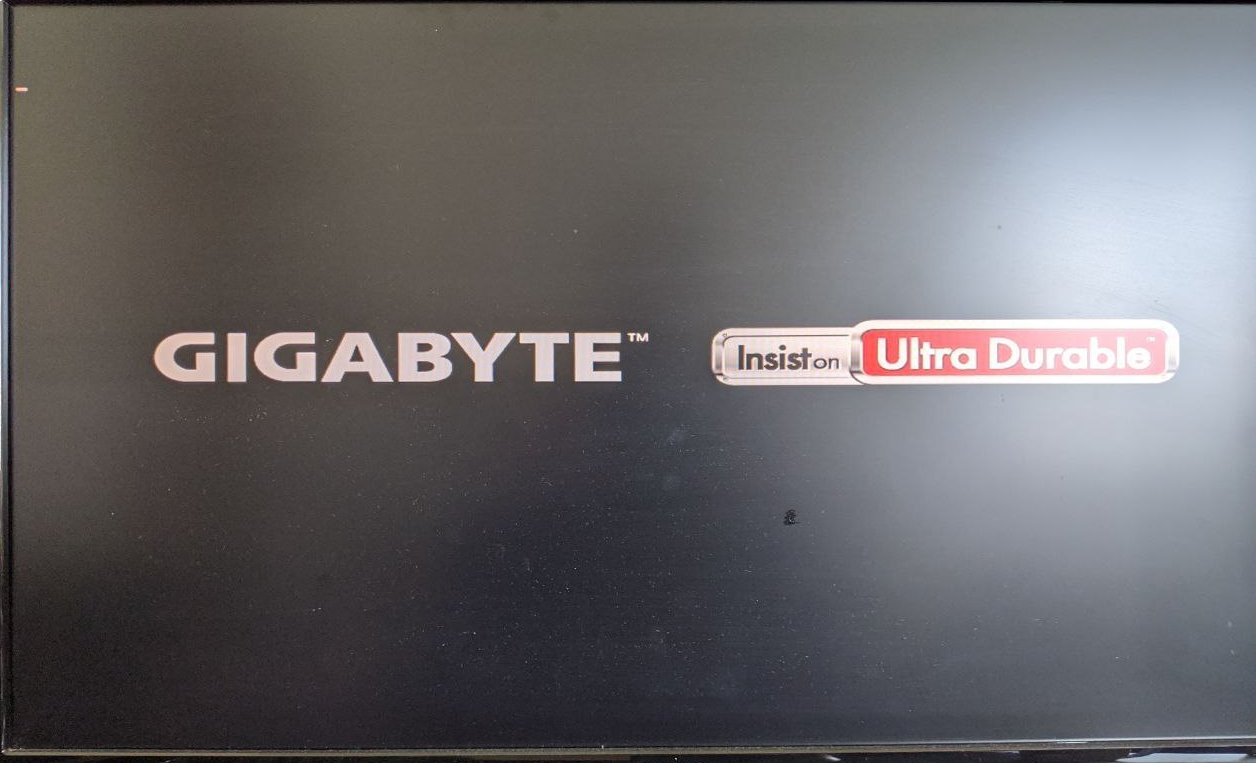

Ich habe das MCT von Microsoft zur Erstellung der BootSticks verwendet (Win10 & Win11).
Ich haber außerdem gerade Graka & Ram ein- & ausgebaut - leider komme ich keinen Schritt weiter. Statt zu booten erscheint wieder der bootscreen + Cursor

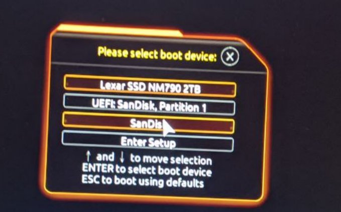

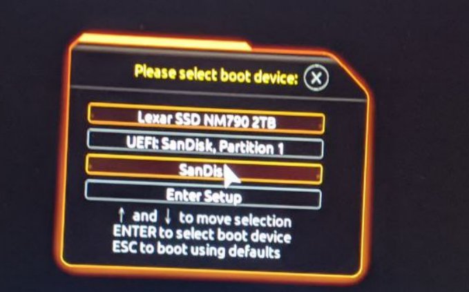

Sowohl mit "UEFI Sandisk, Partition 1" als auch mit "Sandisk" startet die Installation nicht.

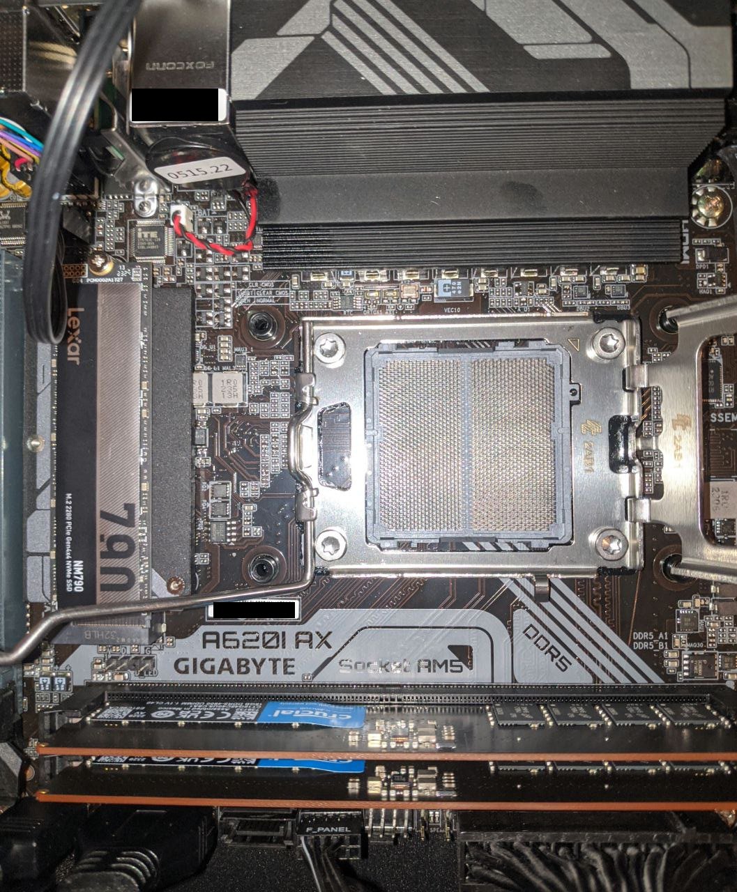

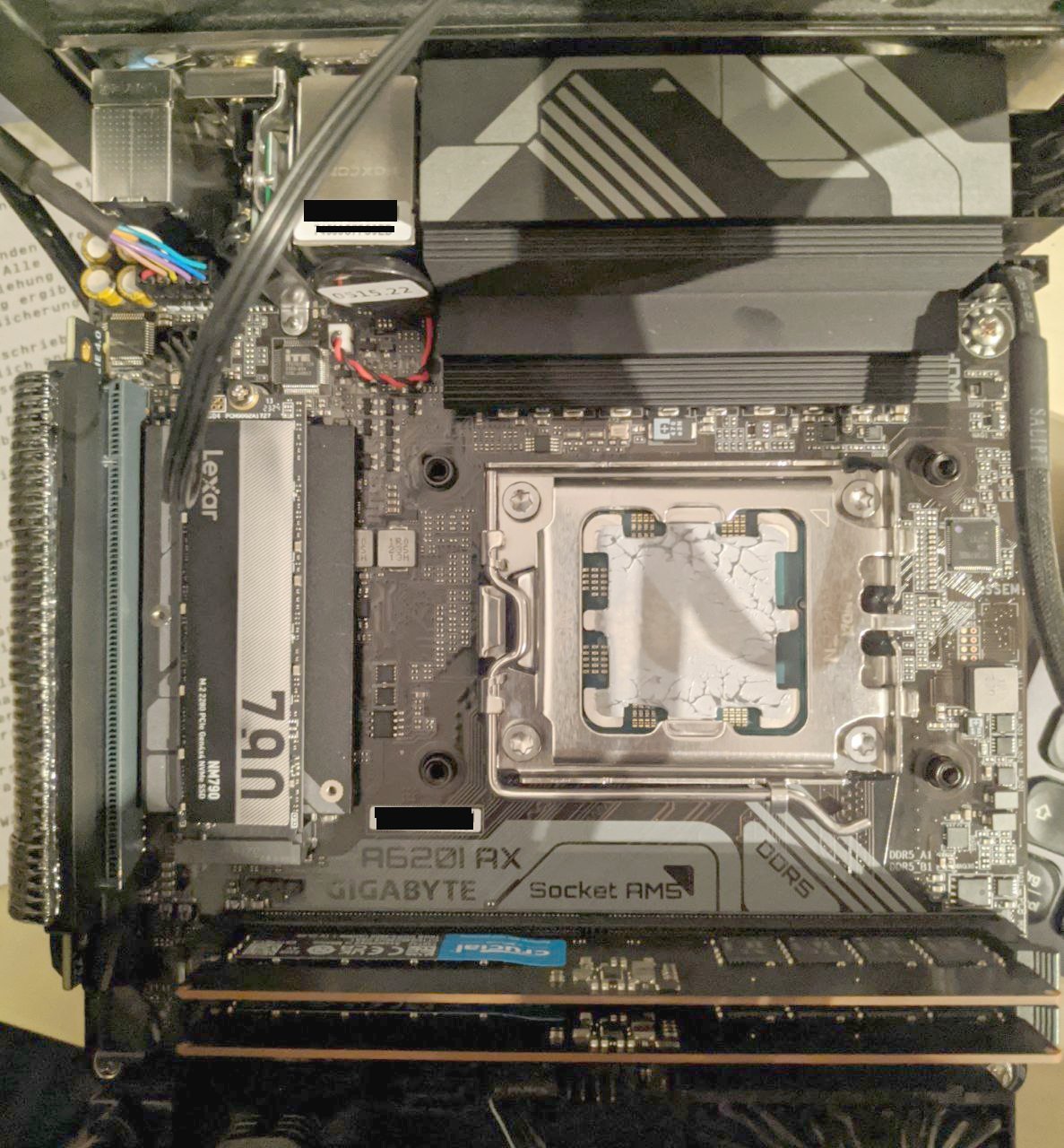

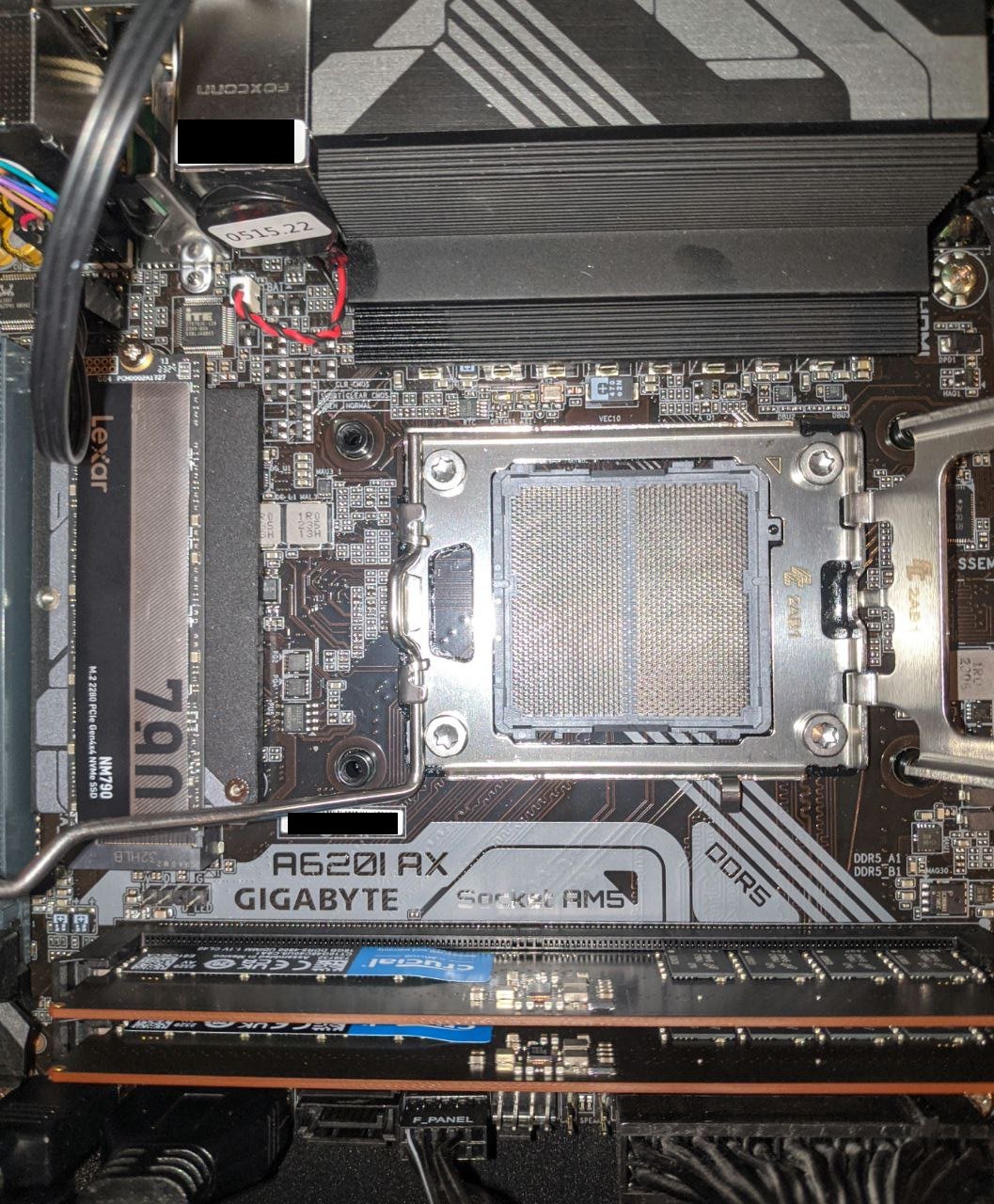

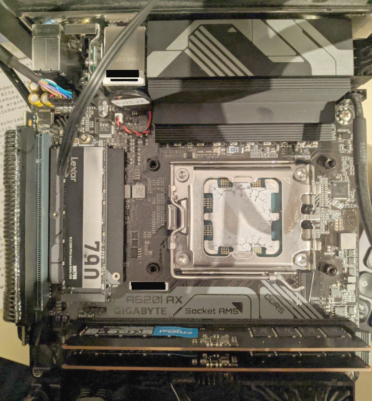

Ich habe gerade nochmal die CPU ein & ausgebaut, um zu checken ob da alles ok ist. Die Kabel habe ich auch alle nachkontrolliert:
  • PSU --> Mainboard
  • PSU --> CPU (CPU Kabel)
  • PSU --> GPU (PCIe Kabel)
  • Fan 1 & 2 --> AIO (funktioniert)
  • Frontpanel --> Mainbaord (funktioniert: LEDs & on/off)
  • Frontpanel --> Mainbaord (USB-C & USB funktionieren nicht)
  • PCIe --> GPU (Raiser Kabel: PCIe4)
