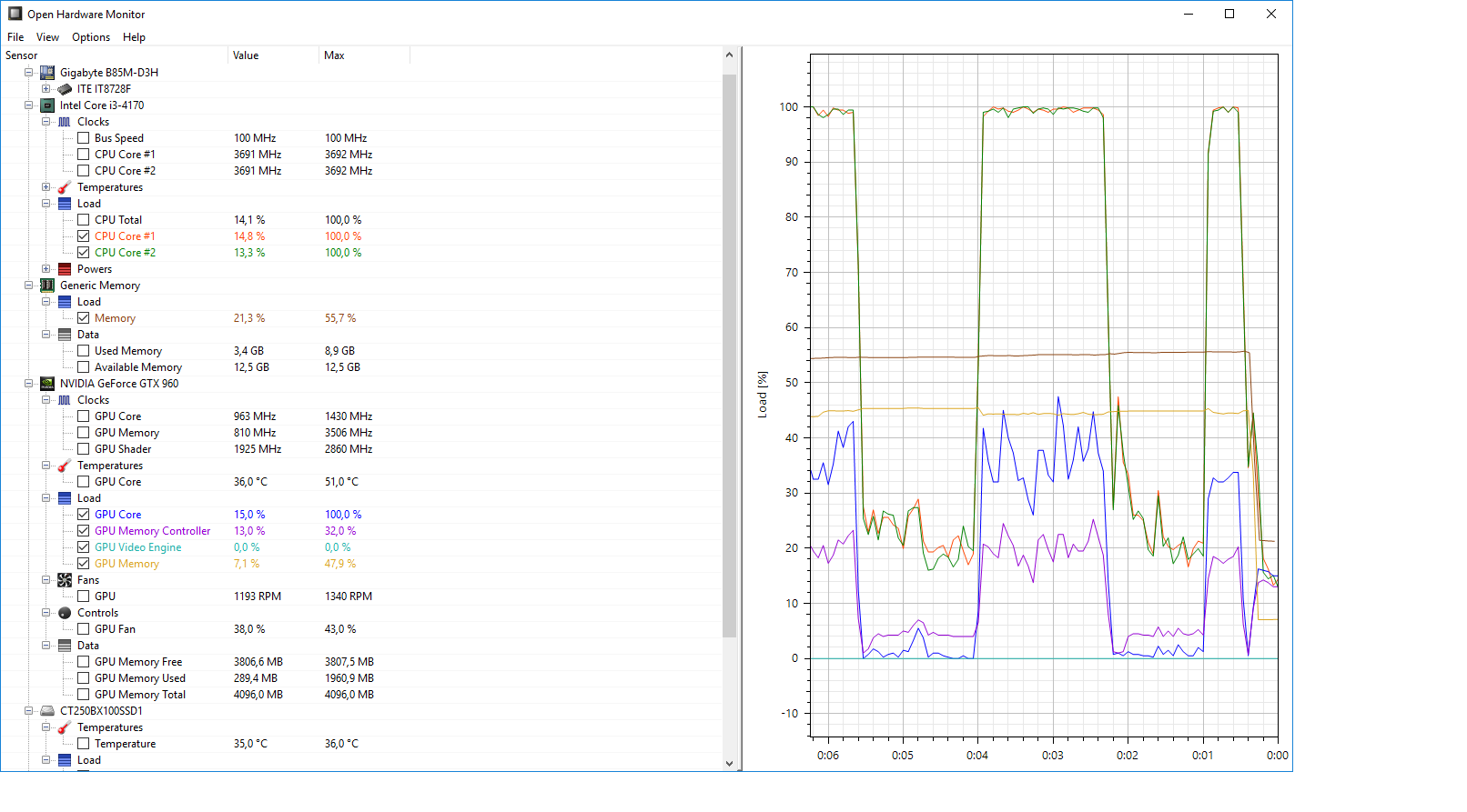

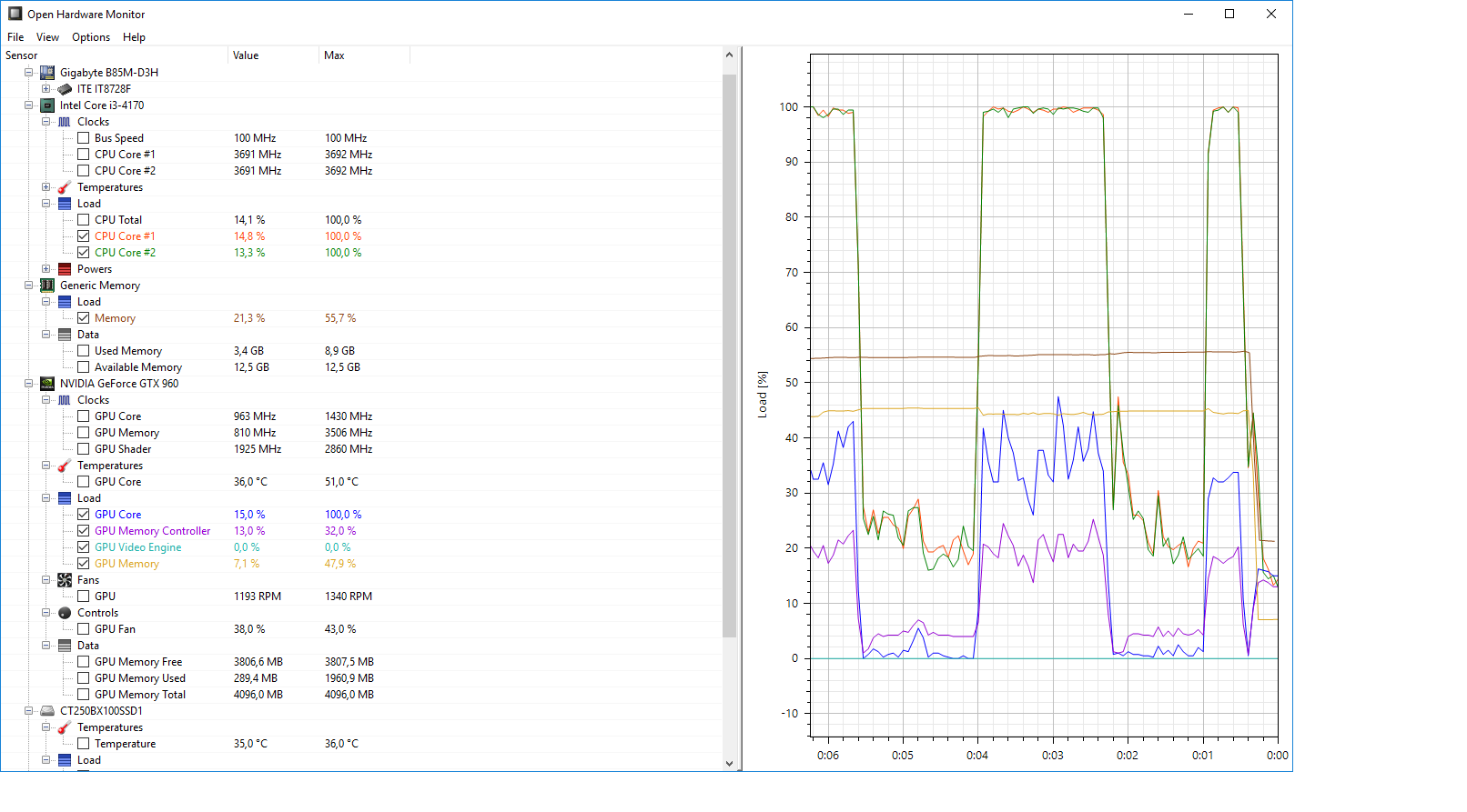

ich spiele mit dem Gedanken, meinen "alten" PC (Haswell) nochmal aufzurüsten und möchte euch diesbezüglich um Rat fragen.
Aktuelles System:
CPU: i3-4170
Board: Gigabyte B85M-D3H
Graka: Geforce GTX 960
RAM: 16 GB
SSD vorhanden
Grundsätzlich bin ich mit dem System zufrieden.
Ich spiele Online Shooter wie PUBG, Battlefield 1, zukünftig Battlefield 5... dabei lege ich wenig Wert auf hohe Details - sprich, ich spiele i.d.R. pauschal alles mit Grafikeinstellung "niedrig".
Mein Problem:
Bei Battlefield 1 Multiplayer habe ich trotz niedriger Details immer wieder Framedrops von über 60 fps auf unter 30. Das würde ich, auch im Hinblick auf kommende Spiele, gerne beheben.
Habe mal parallel nen Hardware Monitor mitlaufen lassen, siehe Anhang. Dabei scheint es so, als würde sich die GPU langweilen und die CPU aus dem letzten Loch pfeifen (100% Auslastung, die Drops im zeitlichen Verlauf kommen vom Wechsel zwischen Desktop und Spiel).
Glaubt ihr, eine neue "alte" 1150er CPU würde sich hier lohnen? Falls ja, welche passt zu Board/Grafikkarte und hat ein gutes Preis-Leistungs-Verhältnis?
Oder würdet ihr eher zum Umstieg auf 1151er Sockel raten? Das wär halt ne größere Investition.
Vielen Dank!

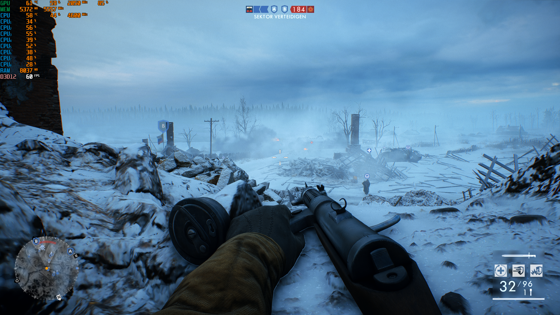

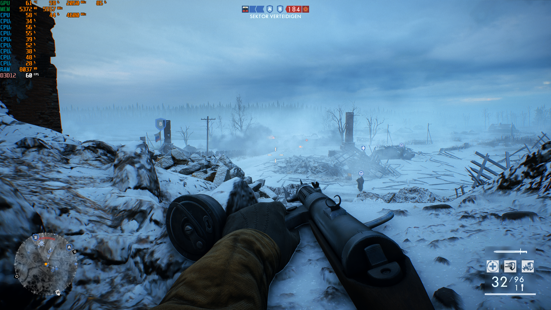

so sieht das bei mir aus (4790k + 1080) fullhd dx12+ ultra details + 150% auflösungsskala
