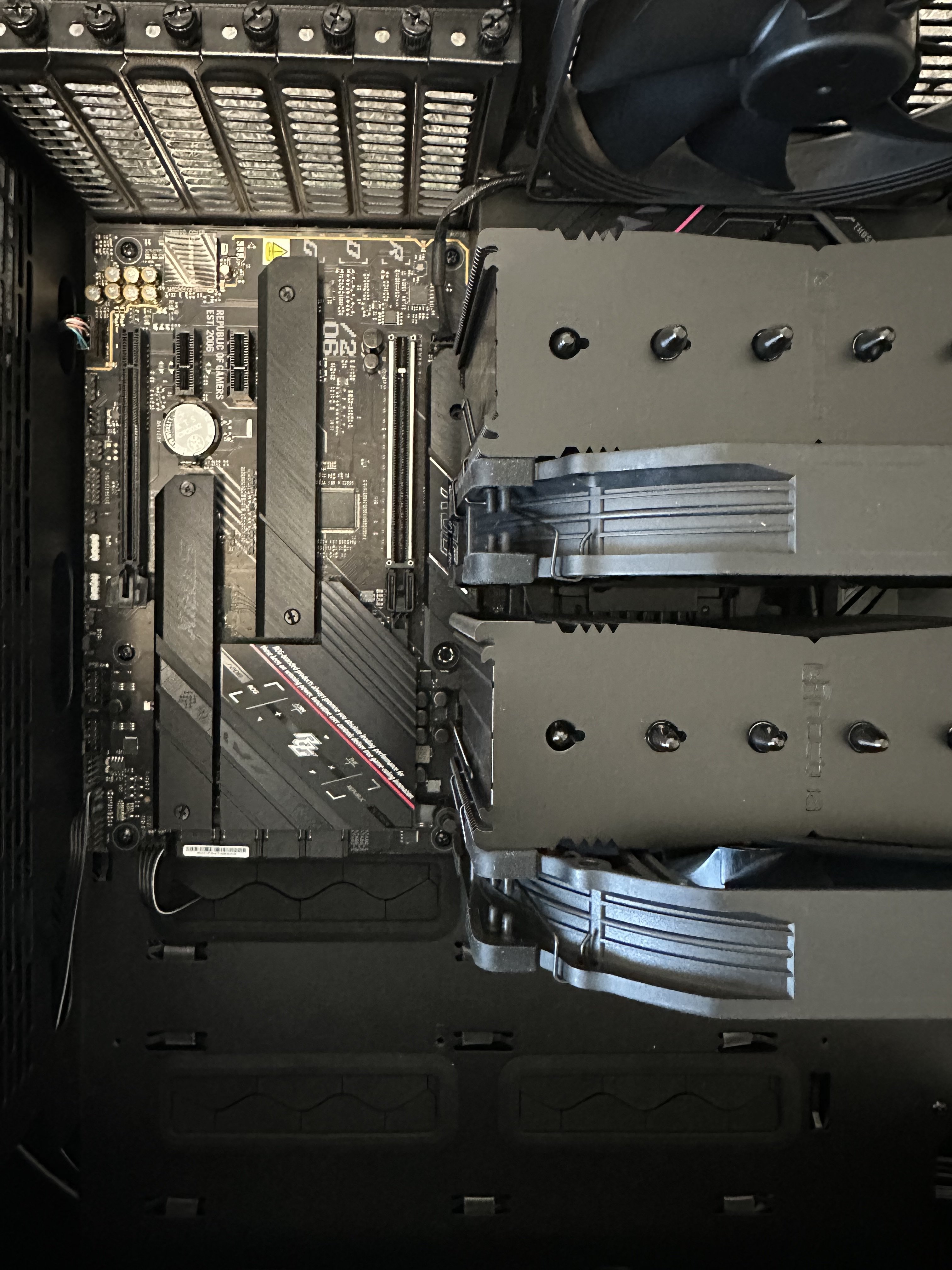

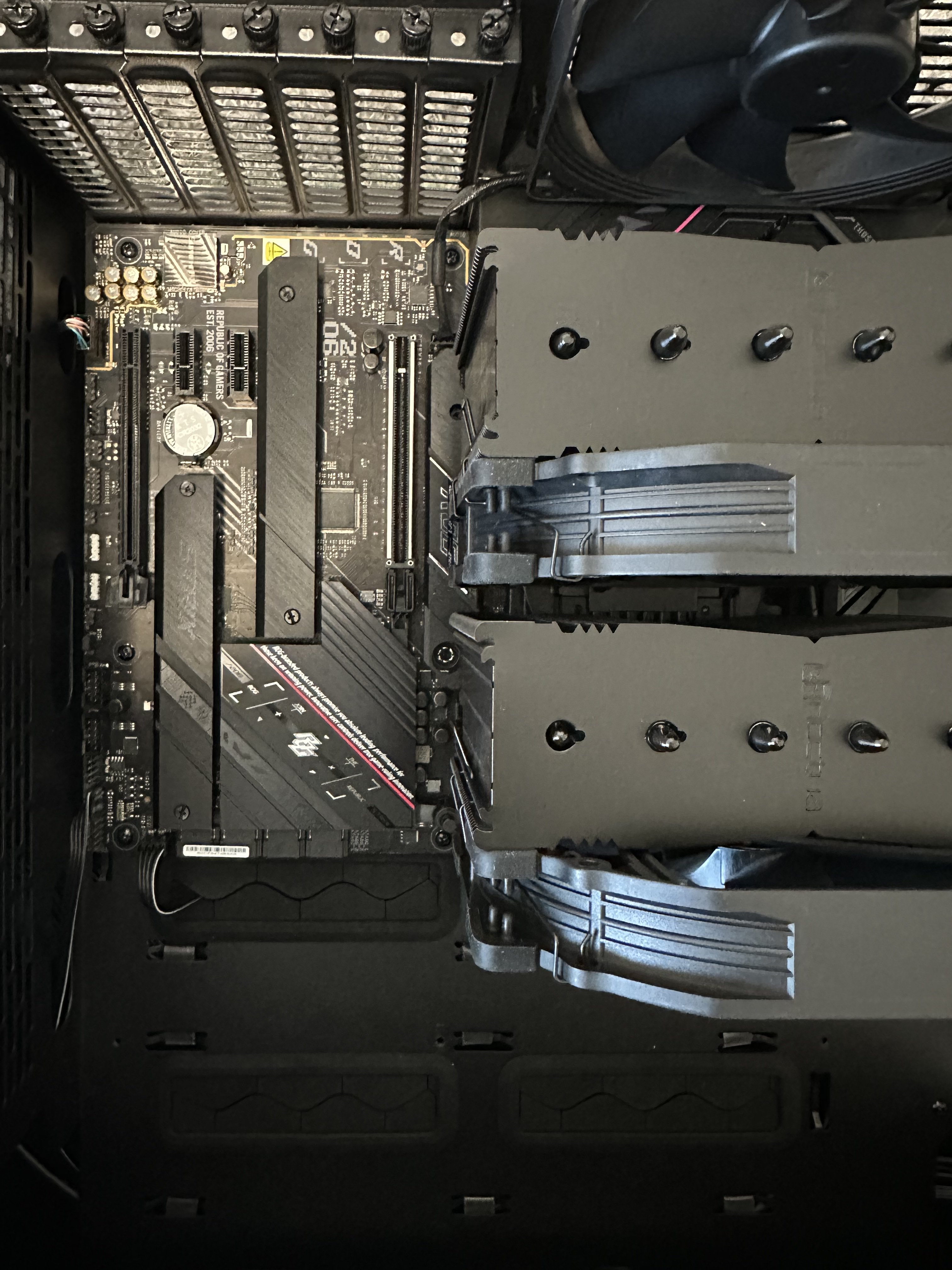

ich habe mir aus Gewohnheit den Noctua D15 geholt. Diesen benutze ich seit langen für Intel Systeme.
Gestern habe ich mein erstes AM5 System gebaut und Festgestellt das jetzt kein Platz für eine GPU ist.
Habe das Asus Strix B650E-F einen Ryzen 9800x3D und den Noctua D15 Chromax Black.
Er wurde mit dem 7mm offset montiert.
Hat jemand zufällig auch diesen Kühler und reicht es einfach das Offset zu ändern. Habe Bedenken das die 7mm nicht ausreichen werden.
Welche Alternative hat man? Habe gehört der D15S wäre Asymmetrisch.
Reicht der auch für den 9800x3D?
Aktuelle Temps sind im Idle ca. 40-43 Grad und Cinebench R23 85 Grad.

Platz ist ja noch da, je nach Stärke der Backplate könnte das eng werden, aber evtl. noch passen. Ggfls. 5080/5090 FE oder eine der Karten mit externem Radiator verwenden. Das wird sich aber wohl erst zeigen, wenn die ersten Karten verfügbar sind.
Wollte wieder eine PNY holen wenn es klappt. Aber habe ja nicht so lange Rückgaberecht.
Wenn ich ihn ohne Offset montiere hätte ich 7mm mehr Platz. Ob das dann noch ausreicht als Kühlung weis ich nicht.

Der Platz wird gerade so reichen.
Kühlung ebenfalls. Der Offset hat ja keinen immensen Einfluss auf die Temperatur der CPU. Wir reden da von niedrig einstelligen Grad Kelvin.
Selbst halb so große Kühler bekommen die CPU gebändigt, also schafft es dein D15 auch ohne Offset.
Reaktionen: dahkenny
Okay also meine Überlegung. D15 ohne Offset oder zurück und anderen holen evtl mit getauschten Lüftern. Was macht mehr Sinn? Lautstärke mäßig das ist mir das wichtigste.

In meinem Fall war das Hauptproblem, dass ich nicht mehr an den PCIe Slot Hebel kam, um die GPU auszubauen. Es war schlichtweg kein Abstand zwischen D15 und GPU Backplate, und von vorn gings auch nicht, da zu tief verwinkelt.
Wenn die 7mm Offset es bei dir grad so frei machen, dass man mit einem Stift o.ä. an diesen Hebel kann, sollte es ohne Umtausch gehen.

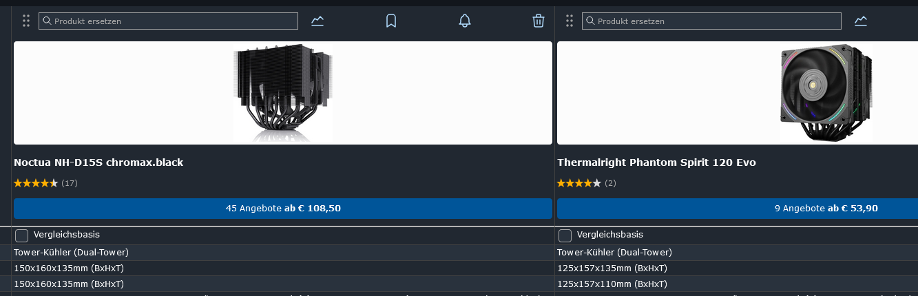

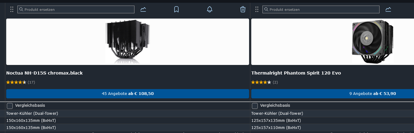

Funktioniert das beim G2, der scheint ja asymmetrisch zu sein, aber dann kann ich mir auch gleich einen preiswerteren kaufen, wenn mein alter D15 nimmer passt
Ändere doch ein bischen das Offset. So viel macht das jetzt auch nicht aus. Dann lieber etwas mehr Luft zwischen Kühler und GraKa.
Ja habe mal eine DVD Hülle rein gehalten jetzt hätte ich wohl 1mm platz und später 8mm wenn ich den offset ändere.
Hatte jetzt nur überlegt den D15 zurück zu senden und den Peerless Assassin 120 SE mit Noctua Lüftern zu holen aber ich bleib wohl beim D15 ohne offset. werde es gleich mal umbauen und schauen ob und wieviel es Temperatur technisch ausmacht.

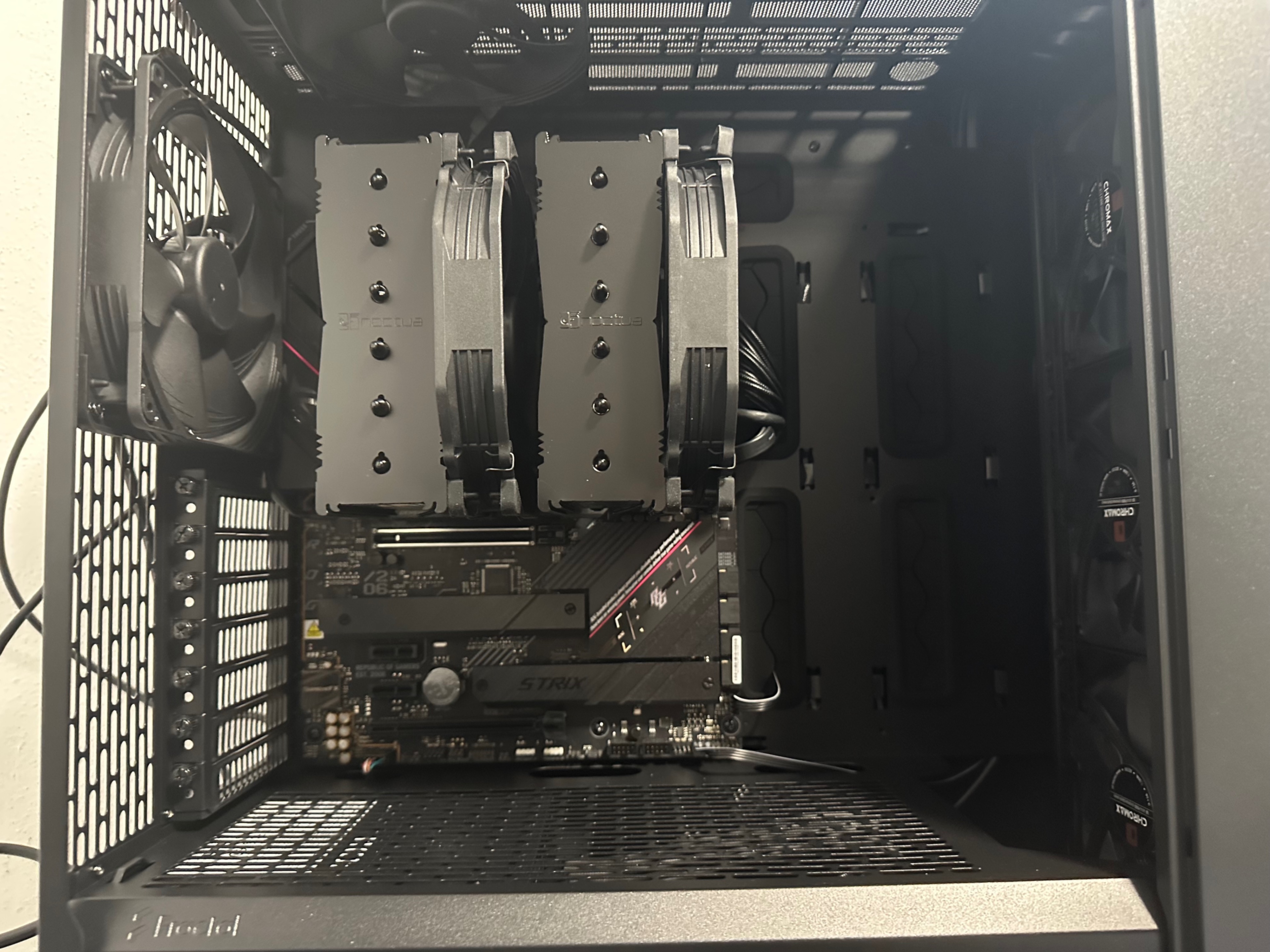

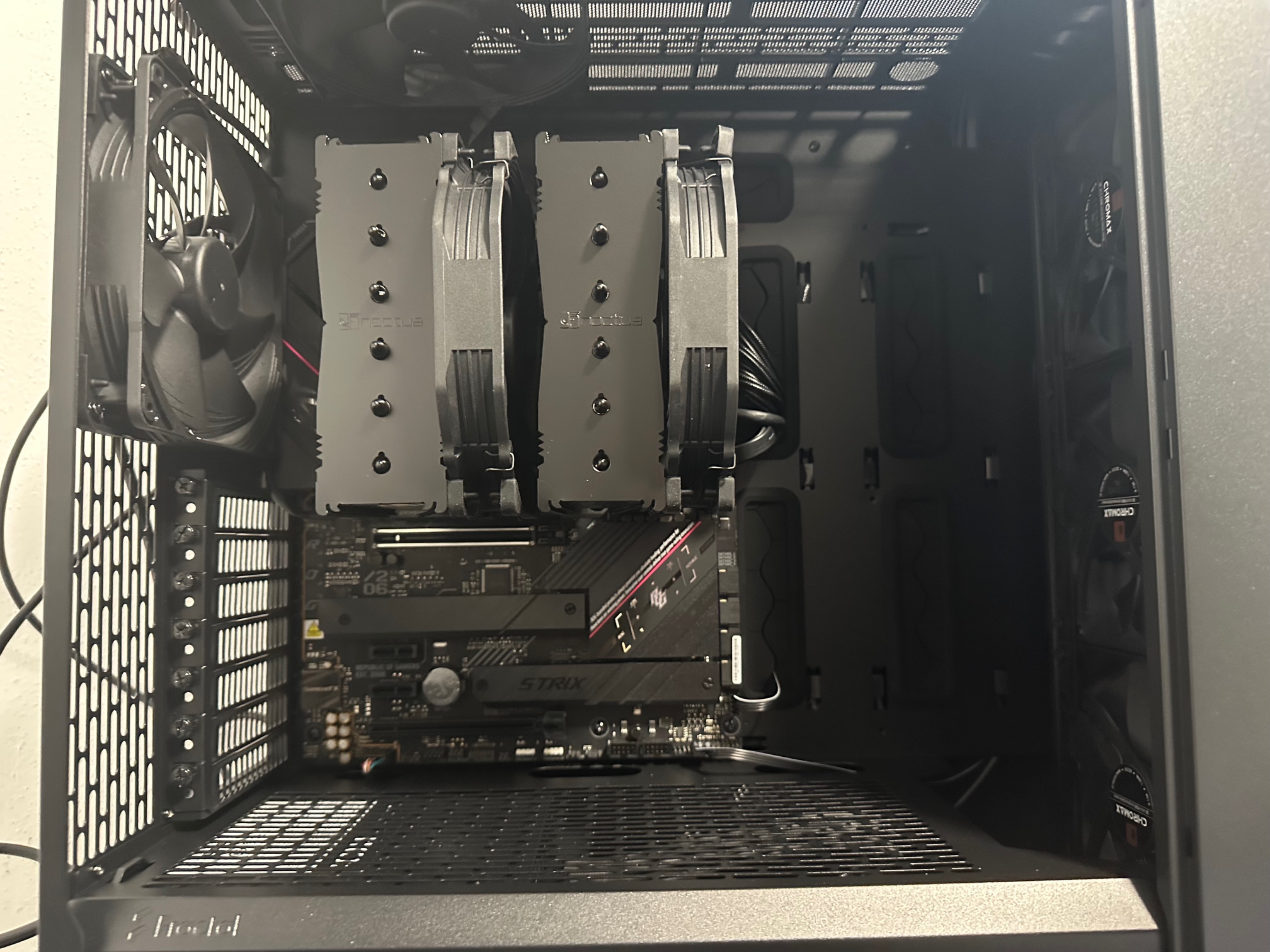

Ohne Offset entspannt Platz!
Werde mal die Temps ansehen ob es ähnlich ist. Dann passt es.

Wenn es Noctua bleiben soll, gibt es auch noch den D15s, der ist nach oben versetzt. Wenn ich das so sehe bin ich froh mich damals für den entschieden zu haben. Die kann man auch wunderbar gebraucht kaufen.
