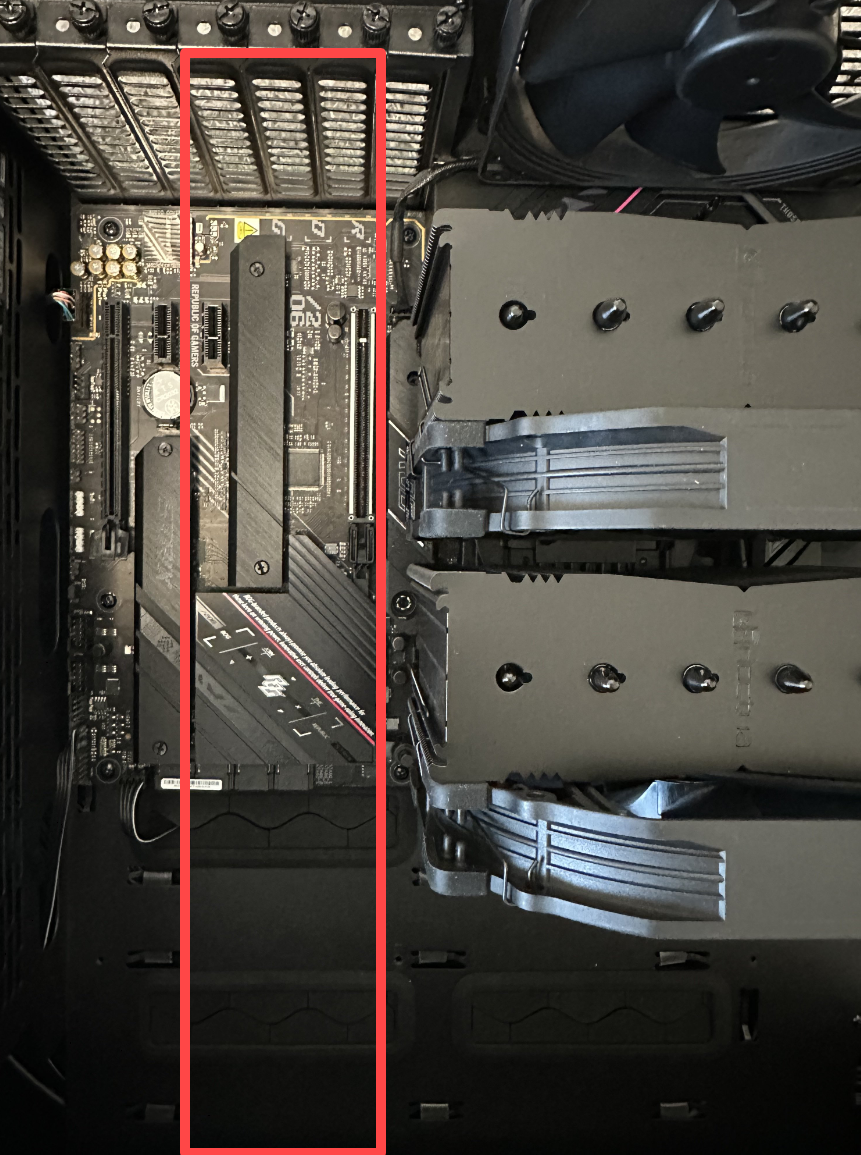

Das ist eigentlich komisch, das Layout der Boards bzgl Abstand DIMM Slots und afaik auch PCI -E (die an der CPU angebunden sind) ist eigentlich ziemlich fix wegen Signalweglänge. Also entweder sind die beiden MSI Boards außerhalb der spec oder alle anderen extrem konservativMotorrad schrieb:Schade, daß der größere Abstand bei manchen Mainboards nicht extra angegeben wird.
Noctua D15 wenig platz GPU andere Kühler? AM5

Mein Tipp wäre der NH-D15s. Dieser besitzt einen Offset in Form von nach oben gebogenen Heatpipes, damit der Abstand zur Graka erhöht wird. Der Kühlkörper sitzt dann etwas erhöht (7mm oder so).
Dieser besitzt jedoch nur einen Lüfter, was allerdings vollkommen ausreichend ist.

Bin jetzt zufrieden.
Also im Idle hab ich im Windows 40-43 grad. Hab aber erst frisch gebootet. Und lasse in brave 4x YouTube Videos laufen auf der IGPU.
Cinebench wieder maximal 85,5 grad also 0,5 grad mehr wie gestern aber der Score ging von 23258 Punkte auf 23147 runter.
Nach cinebench dauerte es etwas bis er wieder runter ging aber dann blieb er bei 41-43 grad.

Für AMD ist die alte Noctua D15 Version nicht umbedingt die erste Kühlerwahl. Auf einem intel LGA1700 hat der D15 bei mir besser funktioniert als auf AM4. Das Chiplet Design liegt dem NH-D15 nicht so sehr.
Die Noctua NT-H1 WLP ist auch nicht gerade überragend. Wenn die Temperaturen schlechter werden, bitte von hier auswählen.
Aber wenn man es schon einen Noctua Kühler hat, dann hat man einen. Meiner ist wieder im Karton.

also ich bin mit meinem alten Noctua D15 und der NT-H1 auf mehreren AMD-Systemen seit Jahren sehr zufrieden. Das mit dem wenigen Platz zum aushebeln der Graka stimmt, aber auch das geht beim MSI Tomahawk B550 eigentlich ganz gut, gegenüber meinem letzten ASUS ROG STRIX B550-F Gaming.

Ich kühle meinen 9800X3D mit einem normalen Noctua D15 OHNE offset und hab keine Probleme.
Der 9800X3D läuft mit default BIOS (außer EXPO DDR5 6000 CL30) und hat im Stresstest überhaupt keine Temperaturprobleme und ist selten über 80°C. Wäre auch verrrückt wenn ein 8 Kern CPU dem D15 Probleme macht.
Der Nachbar schrieb:Das Chiplet Design liegt dem NH-D15 nicht so sehr.
Wie genau beeinflusst das deiner Meinung nach die Kühlleistung vom D15? Bzw. was ist der Faktor? Kann ja dann wohl nur die Fläche sein, auf der der Kühler die CPU berührt oder?

Ja ich nutze FanControl. Die Lüfter des D15 drehen abhängig der CPU Temperatur von 30-100%, wobei 100% nie anstatzweise erreicht wird. Beim CPU Stresstest kommt der CPU auf max 83°C und die Lüfter sind kaum hörbar im Bereich von ~60%.
Der Rest der Gehäuselüfter und GPU Lüfter sind abhängig von der GPU Temperatur.

Warum nicht den D15 G2? Die zwei zusätzlichen Heatpipes scheinen viel zu bringen, ich hab unter Last damit gerade mal 60c. Oder an deiner Montage stimmt was nicht?MasterBen85 schrieb:Aktuelle Temps sind im Idle ca. 40-43 Grad und Cinebench R23 85 Grad.

Was bedeutet unter Last bei dir? Ich spreche von Prime95 StresstestDr.xen schrieb:Naja, deine 85c vs meine 60c sind schon ein Unterschied würde ich meinen.
