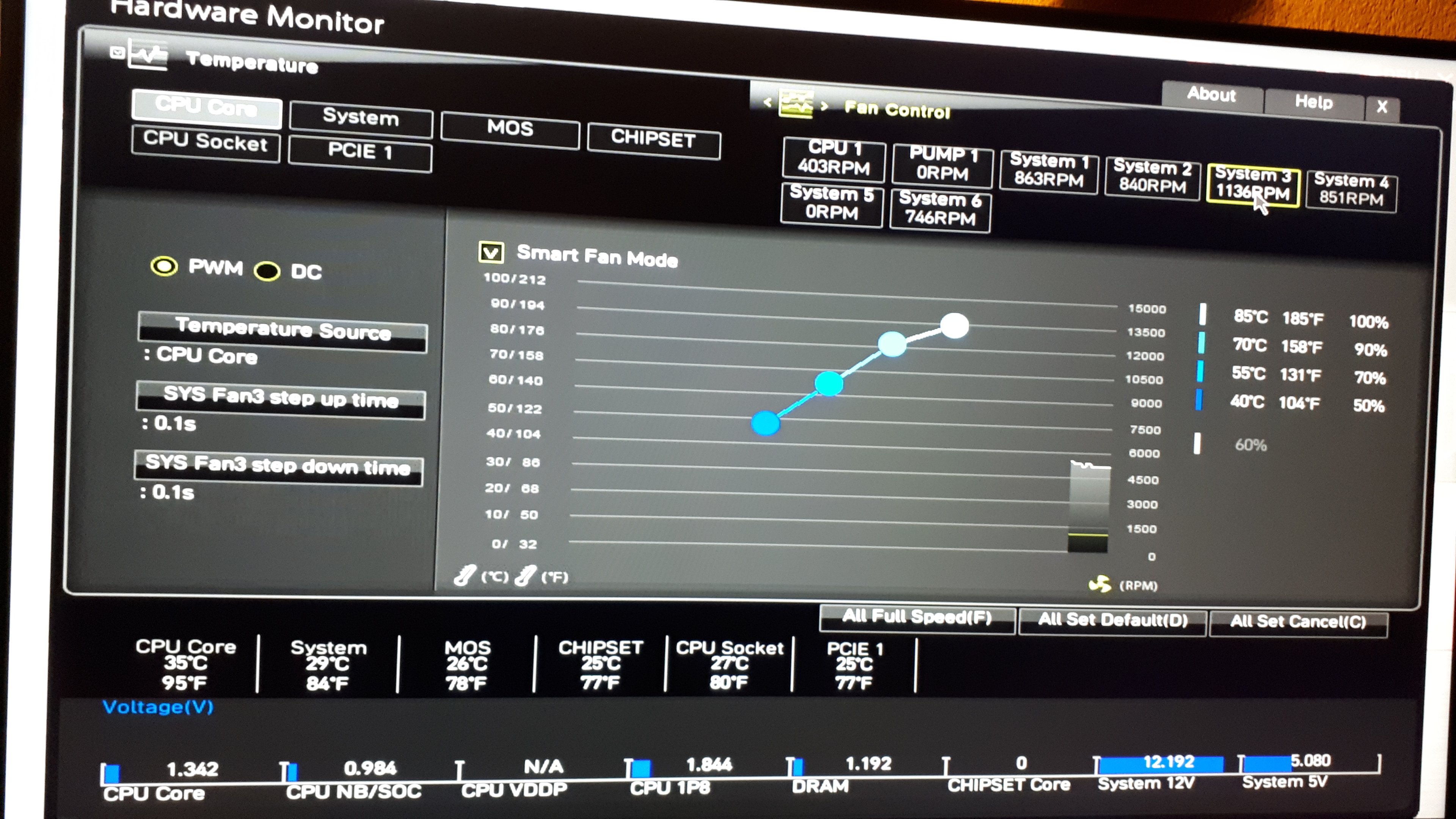

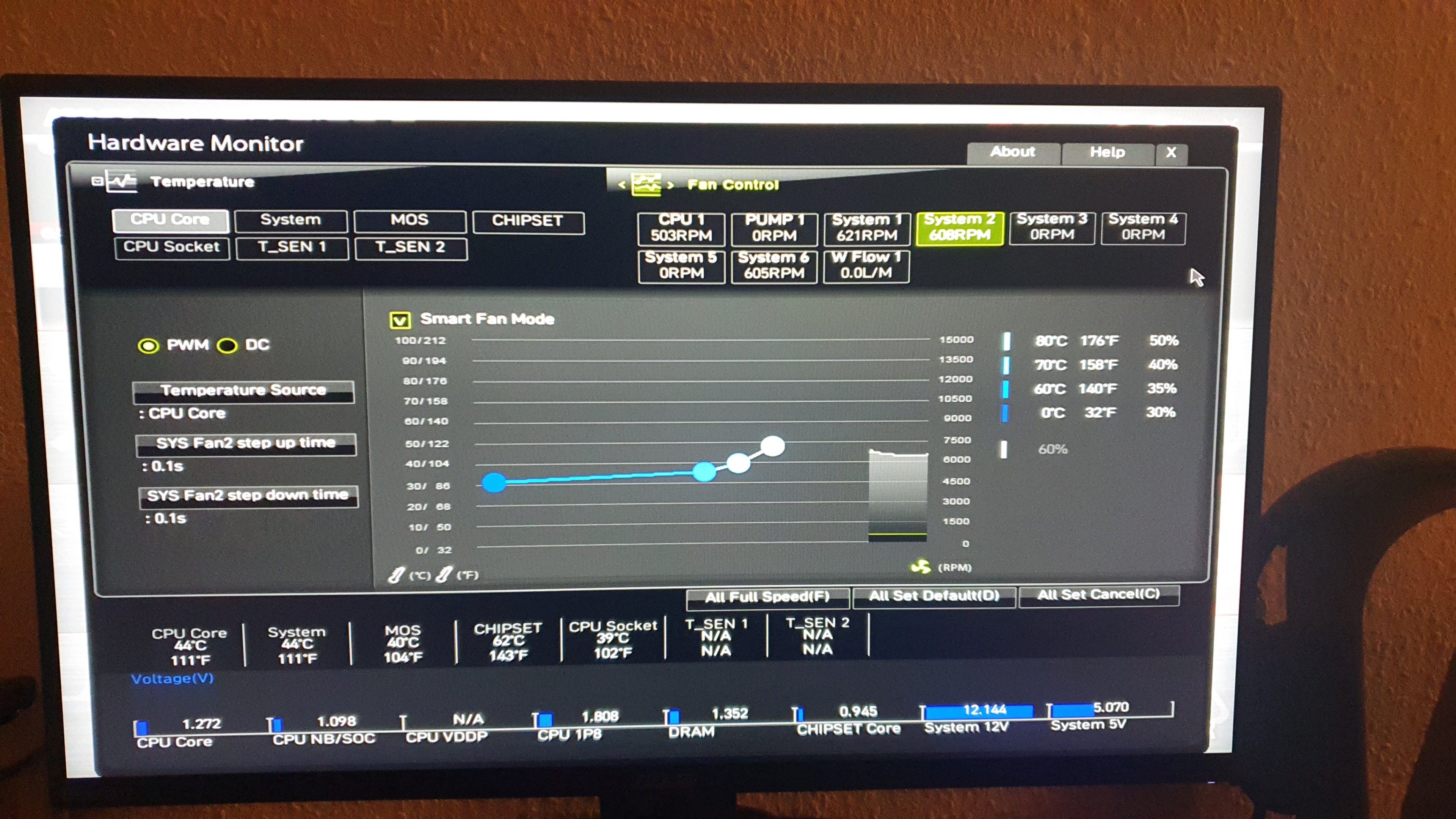

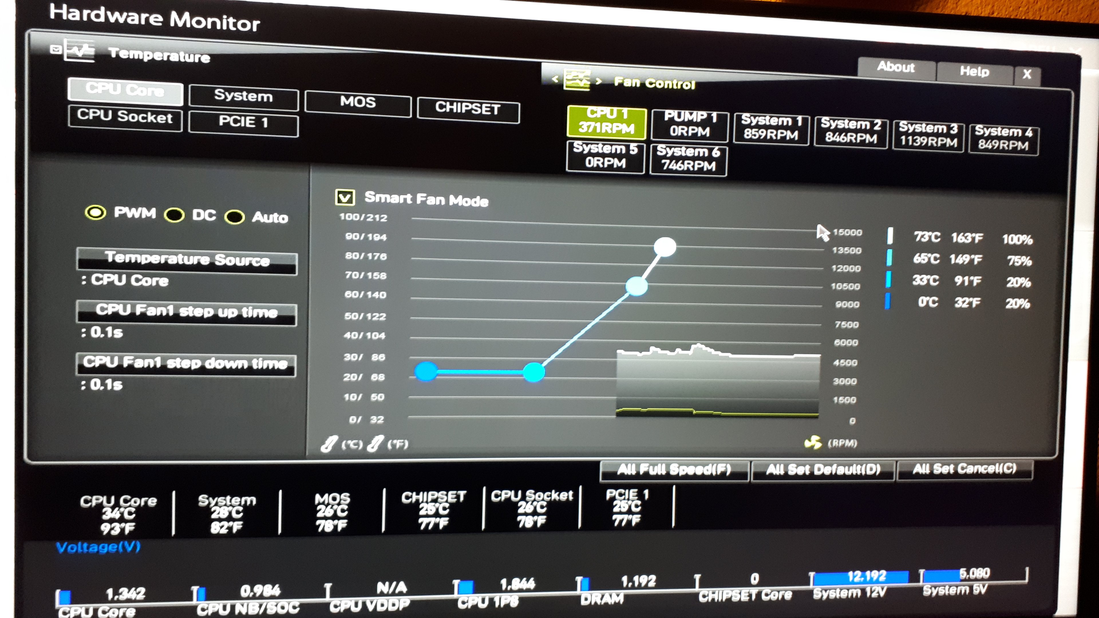

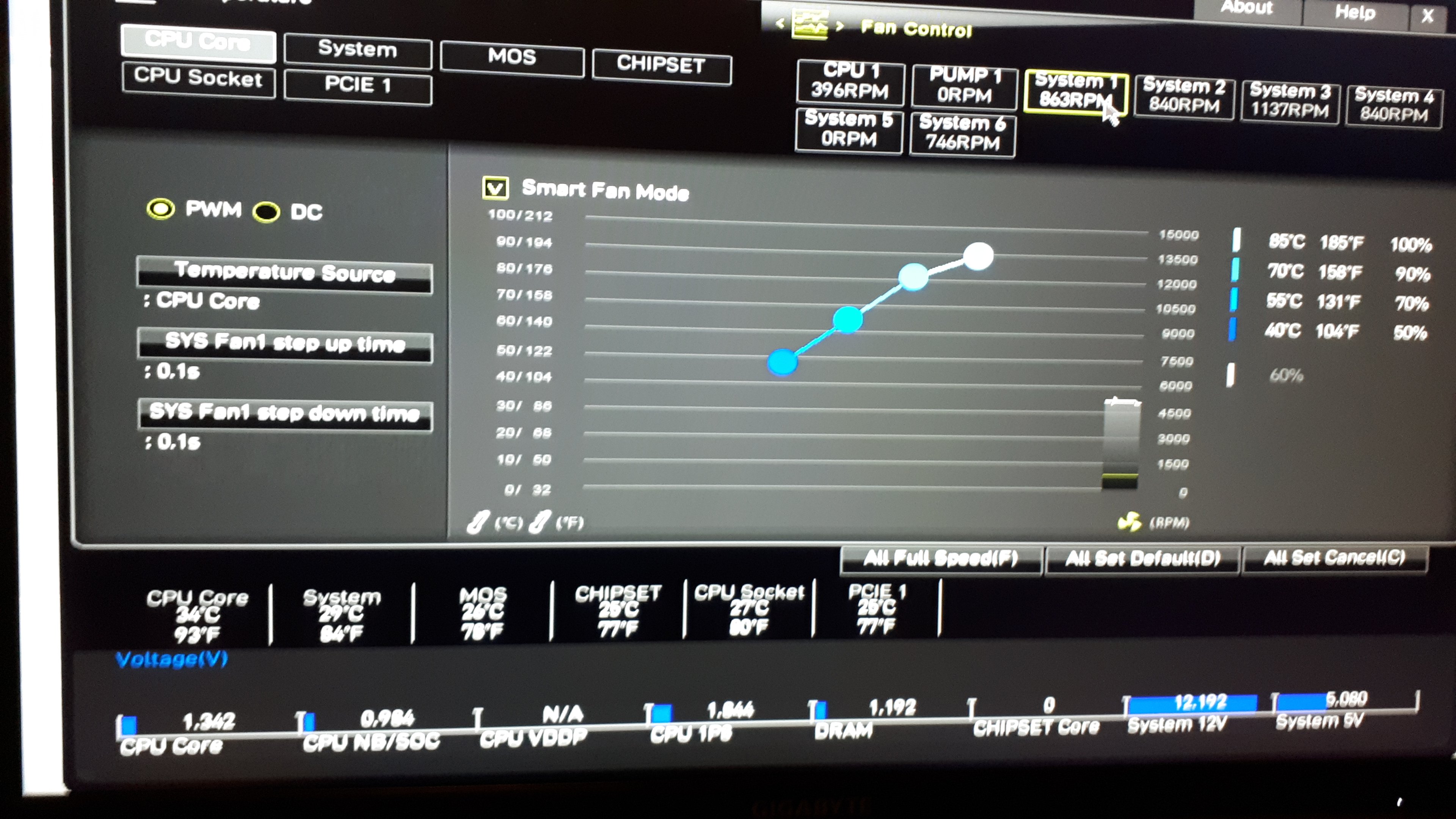

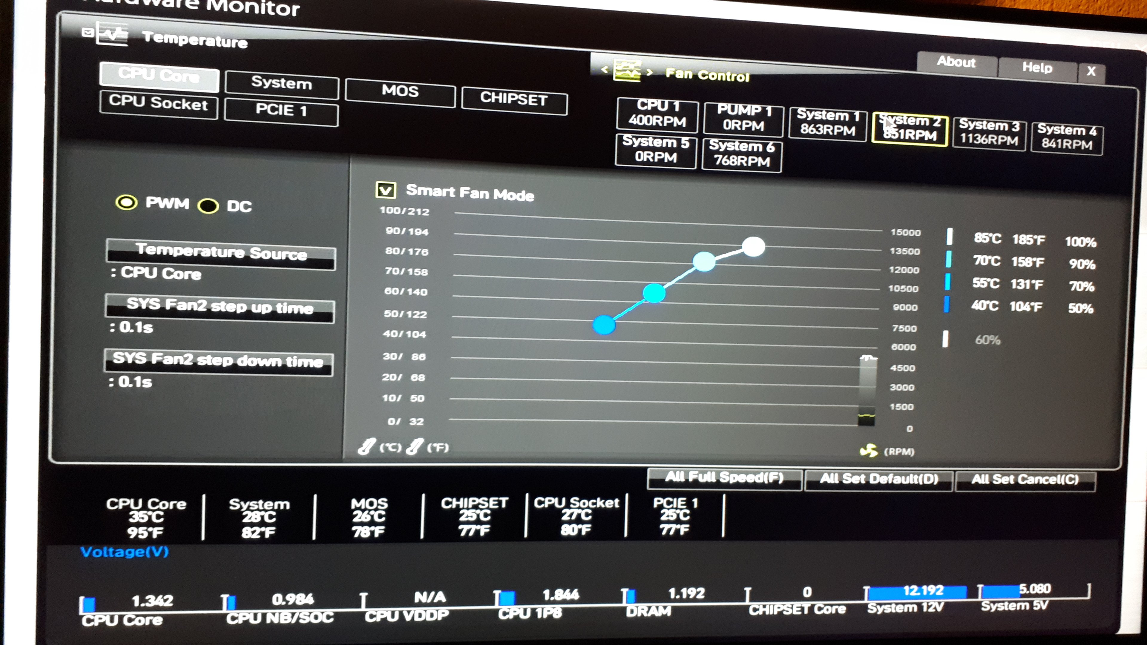

Hallo Community,
ich habe ein großes Problem mit meinen neuen Noctua Lüftern und hoffe ihr könnt mir helfen. Erstmal zum Setup:
  • Gehäuse: Fractal Meshify 2 Compact
  • Mainboard: MSI MPG B550 Gaming Edge Wifi
  • Front Lüfter: 2x: Noctua NF-A14 PWM
  • Back Lüfter: 1x: Noctua NF-S12A PWM
  • Boden Lüfter: 1x: Noctua NF-A12x25 PWM (bläst kälte Luft rein)
  • Deckel Lüfter: 1x Noctua NF-A14 PWM (bläst warm Luft raus)
- CPU-Lüfter: Noctua NH-D15s
Alle diese Lüfter sind per 4-Pin PWM Kabel von Noctua mit den Lüfteranschlüssen (4Pin) des Mainboards angeschlossen. Also z.B. Sys_Fan1 usw.

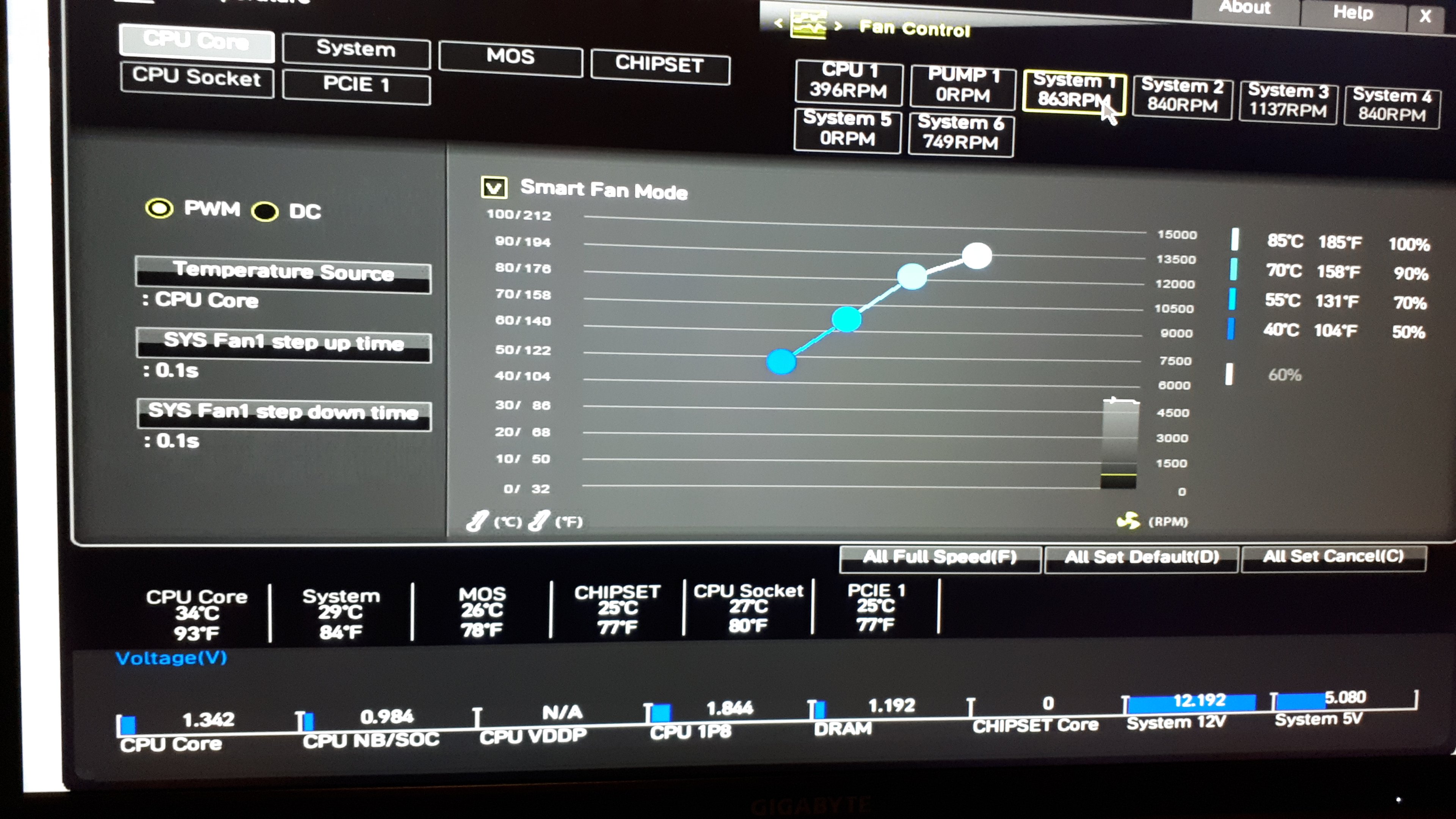

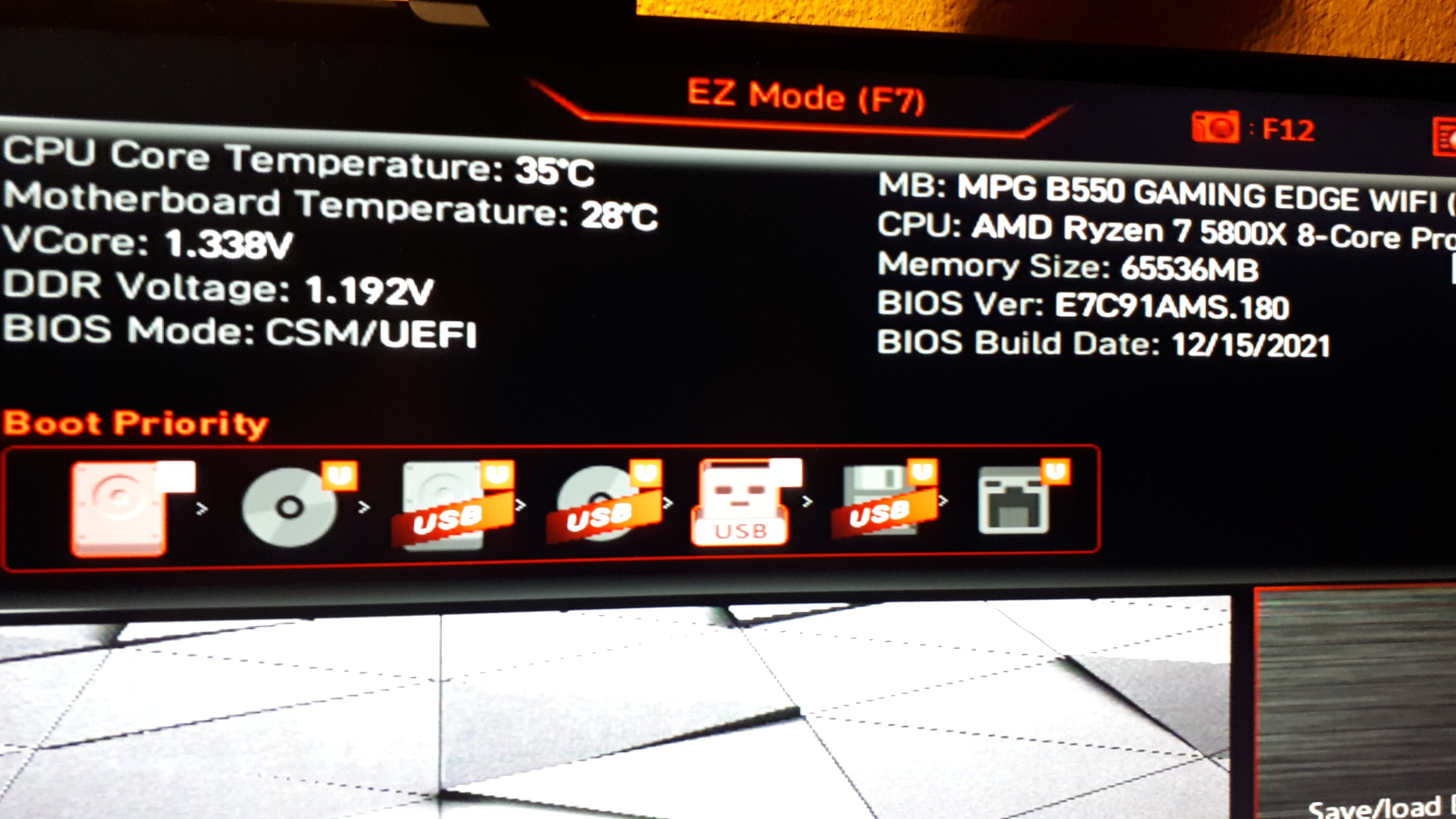

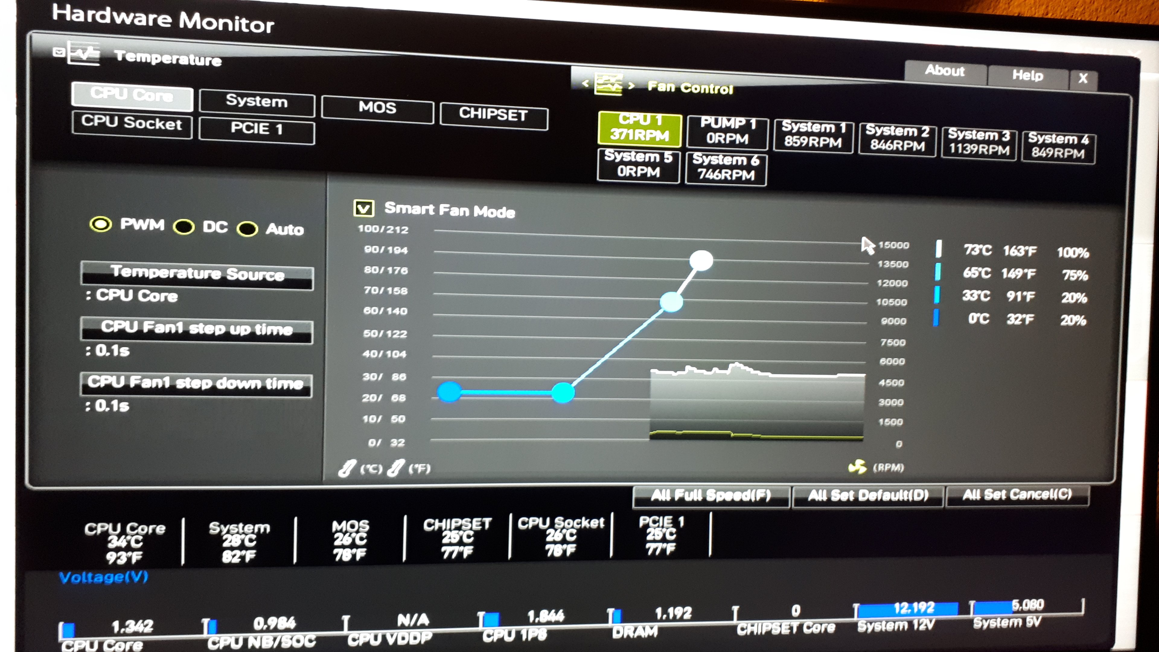

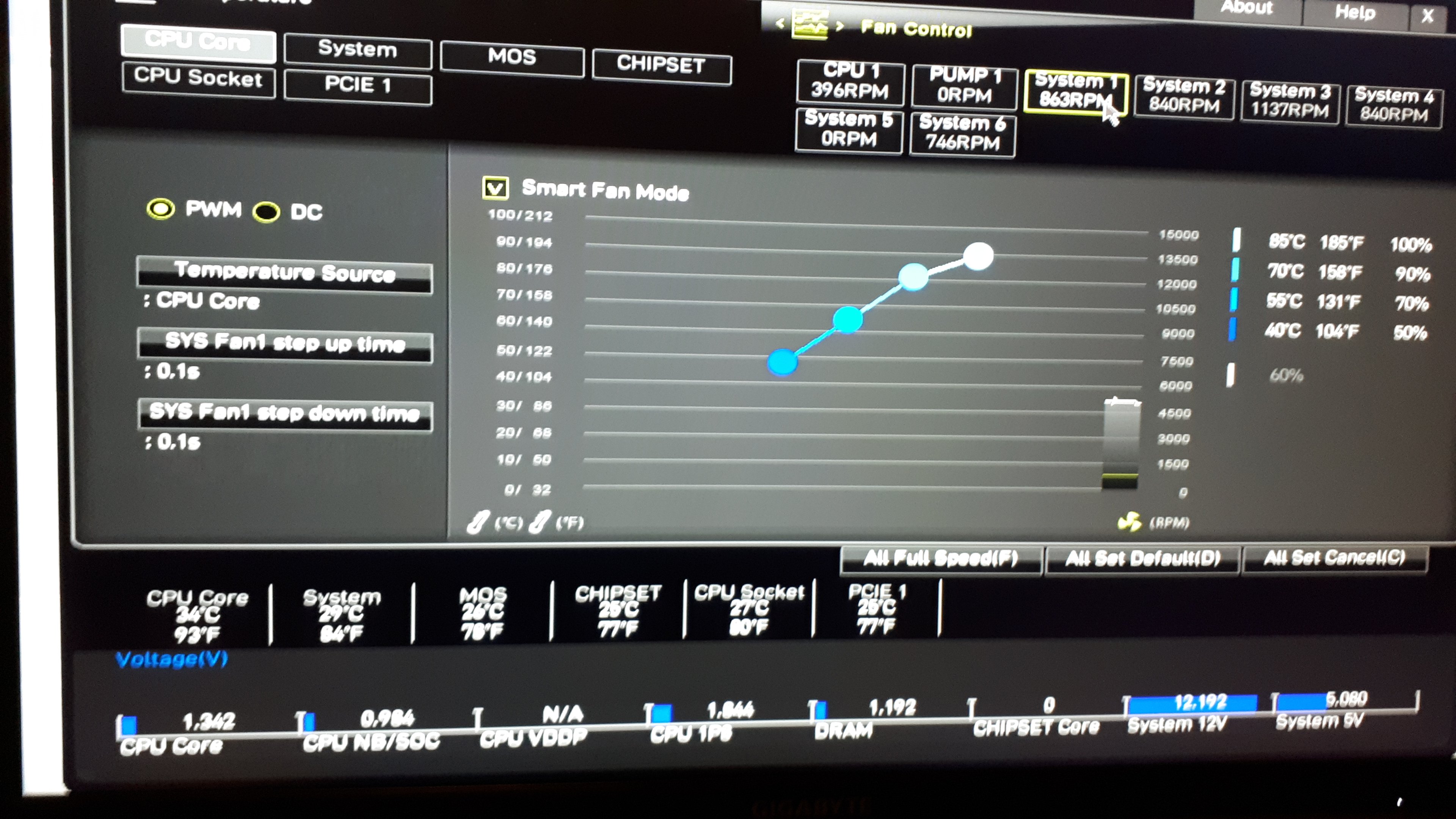

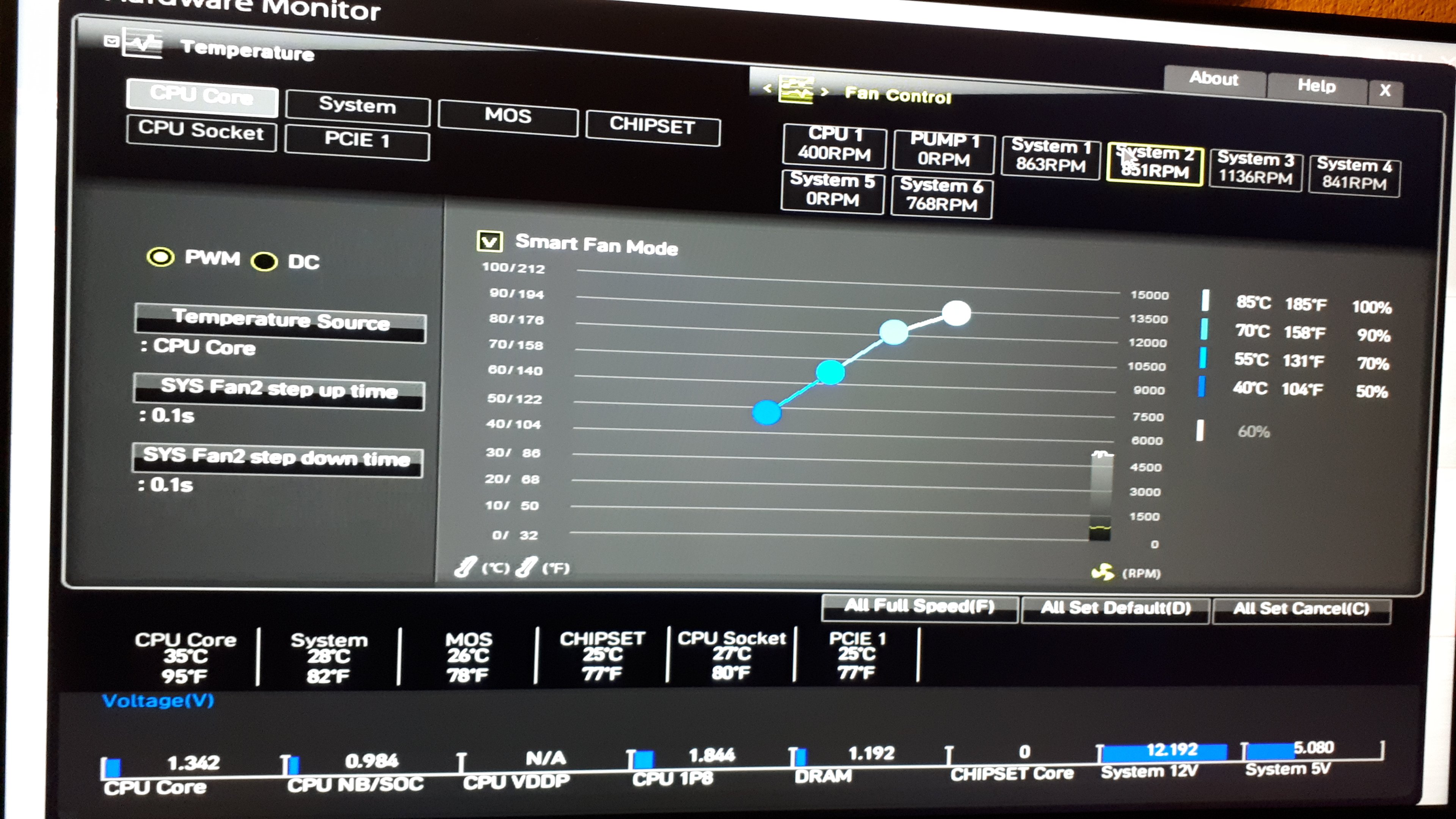

Nun habe ich beim ersten starten und hochfahren des PCs einen enormen Schreck gekriegt.....Lüfter drehten auf Maximal. Dann im Anmeldebildschirm wurden sie kurz etwas leiser (weniger Drehzahl) und dann drehen sie im 2 Minutentakt immer wieder ohrenbetäubend auf, werden dann kurz leise und das Spiel wiederholt sich erneut....
Zusätzlich brummen sie wie verrückt. Allerdings habe ich alle Lüfter mittels Gummiswaps versehen und per Schraube an das Gehäuse befestigt. Alle Lüfter sind Neuware!

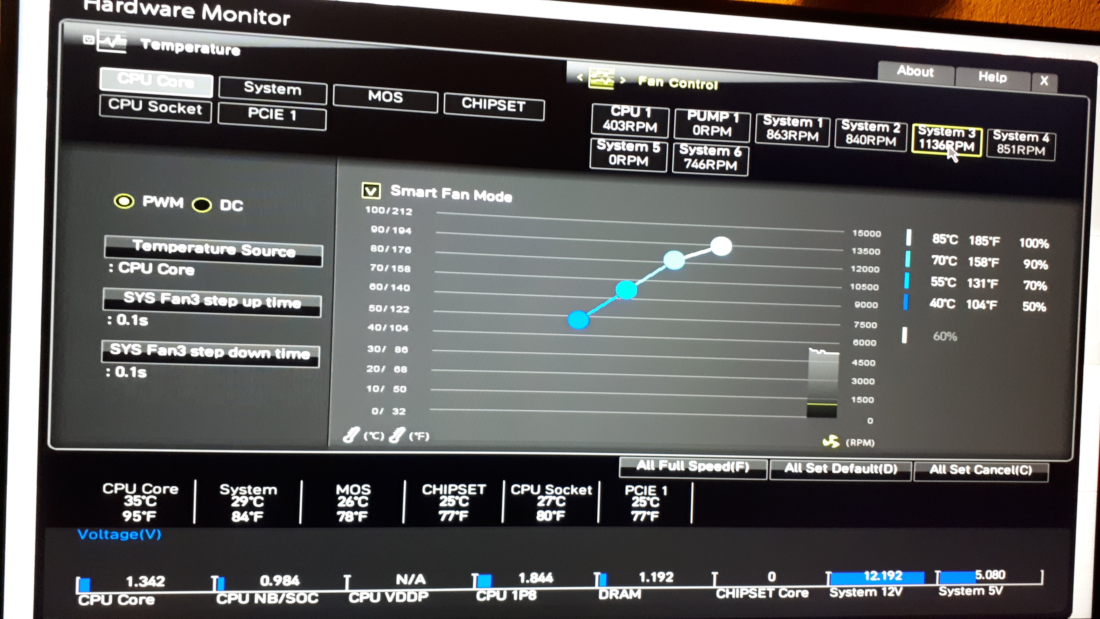

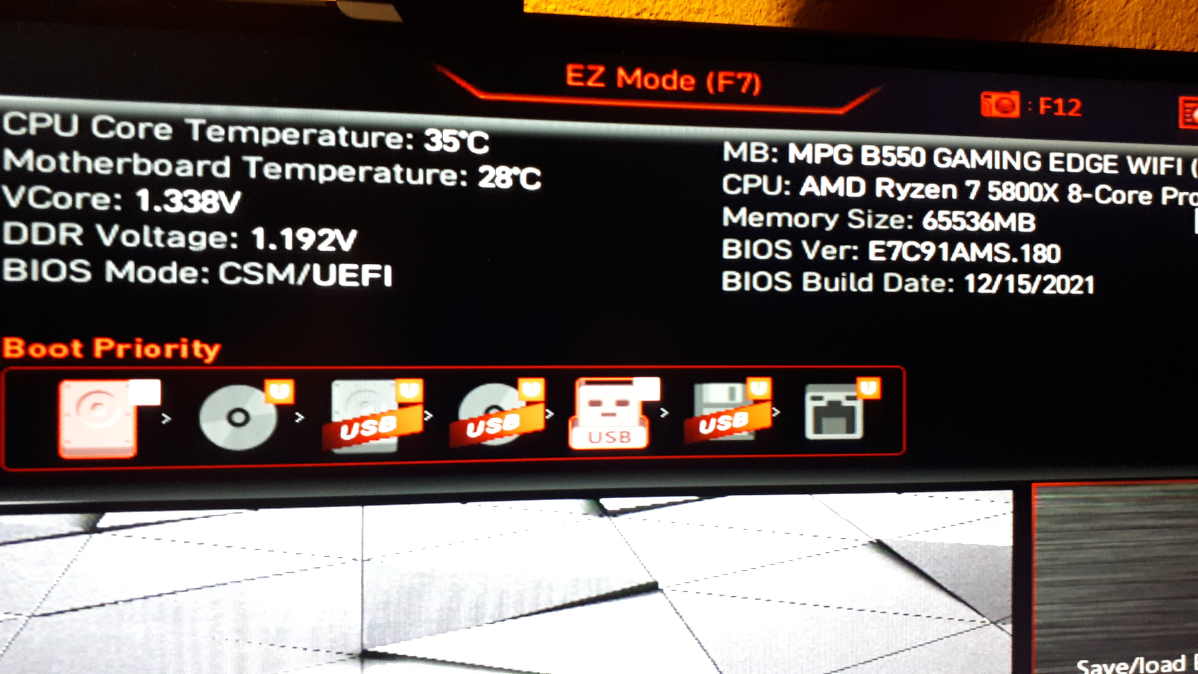

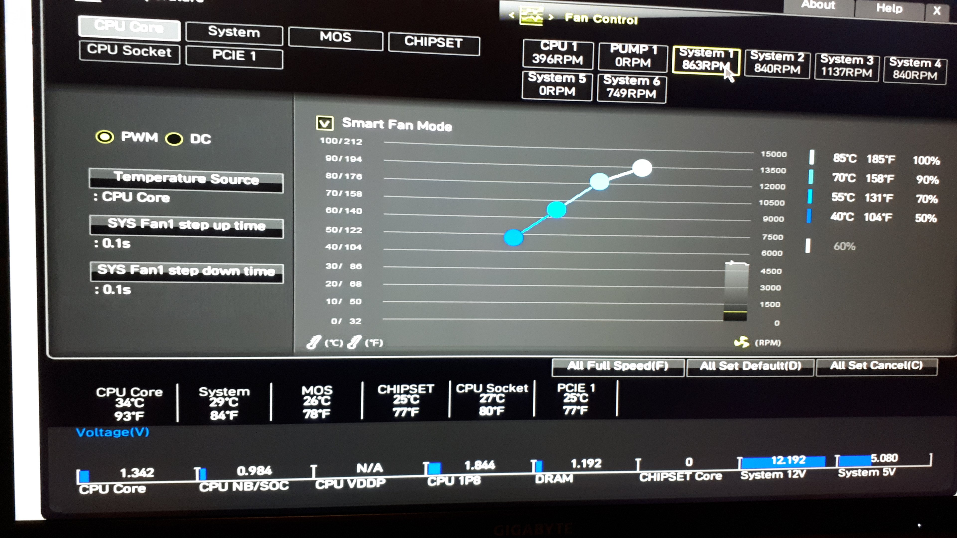

Es ist wirklich zum verzweifeln. Hier nochmal im Anhang die Bilder des BIOS. Alle Lüfter wurden von mir von DC auf PWM umgestellt. Die Lüfterkurve kann ich allerdings nicht anpassen. Aus irgendeinem Grund kann ich die Maus nicht verwenden. Auch beim booten ins BIOS per F11-Taste zu kommen ist ein Glücksspiel. Habe vorhin bestimmt 15min. gebraucht, um endlich ins BIOS zu kommen. Vorher hat er den Befehl nie angenommen..... Irgendwie wirkt auch das gesamte System sehr instabil... aber das erst seit kurzem. Das der Bios auch so fehlerhaft ist beunruhigt mich schon sehr. Kann man diesen irgendwie auf Werkszustand zurücksetzen ohne das das gesamte System mit Windows gelöscht wird? Vielleicht ist da ja der Fehler.

Du könntest erst mal ein CMOS-Reset machen, entweder mit einem Schraubenzieher oder dem Jumper (sollte auch im Handbuch stehen, wie und wo). Oder du nimmst die Mainboardbatterie raus. Das setzt erst mal das Bios komplett zurück.
Dann solltest du mal deine Temperaturen checken, wenn die sehr hoch sind drehen auch die Lüfter hoch - sollte dem so sein, auf Montagefehler überprüfen.
Des Weiteren noch mal die Lüfterkurve prüfen, ob du z.B. Hysterese eingestellt hast. Dann dreht der Lüfter bei kleineren Peaks nicht sofort hoch und dann wieder runter.
Auch sollte es reichen, die Gehäuselüfter auf eine feste Drehzahl einzustellen, die dir z.B. noch gerade angenehm ist. Da reichen auch 500-600 RPM, je nachdem, was man noch hört bzw. als angenehm befindet.

du hast da eine "step up time" von 0,1s - stell die ruhig auf einige sekunden hoch. dadurch drehen die lüfter nicht gleich bei jeder kleinen belastung auf.
Deine Lüfterkurve ist prädestinierte bei den schnellen Lastwechseln aktueller CPUs hoch und runter zu drehen wie verrückt.
Um ins Bios zu kommen gibt es einen einfach Trick, einfach im Startmenü UEFI eingeben, dann über erweiterte Optionen > Jetzt neu starten > Problembehandlung > Erweiterte Optionen > UEFI > Neu starten

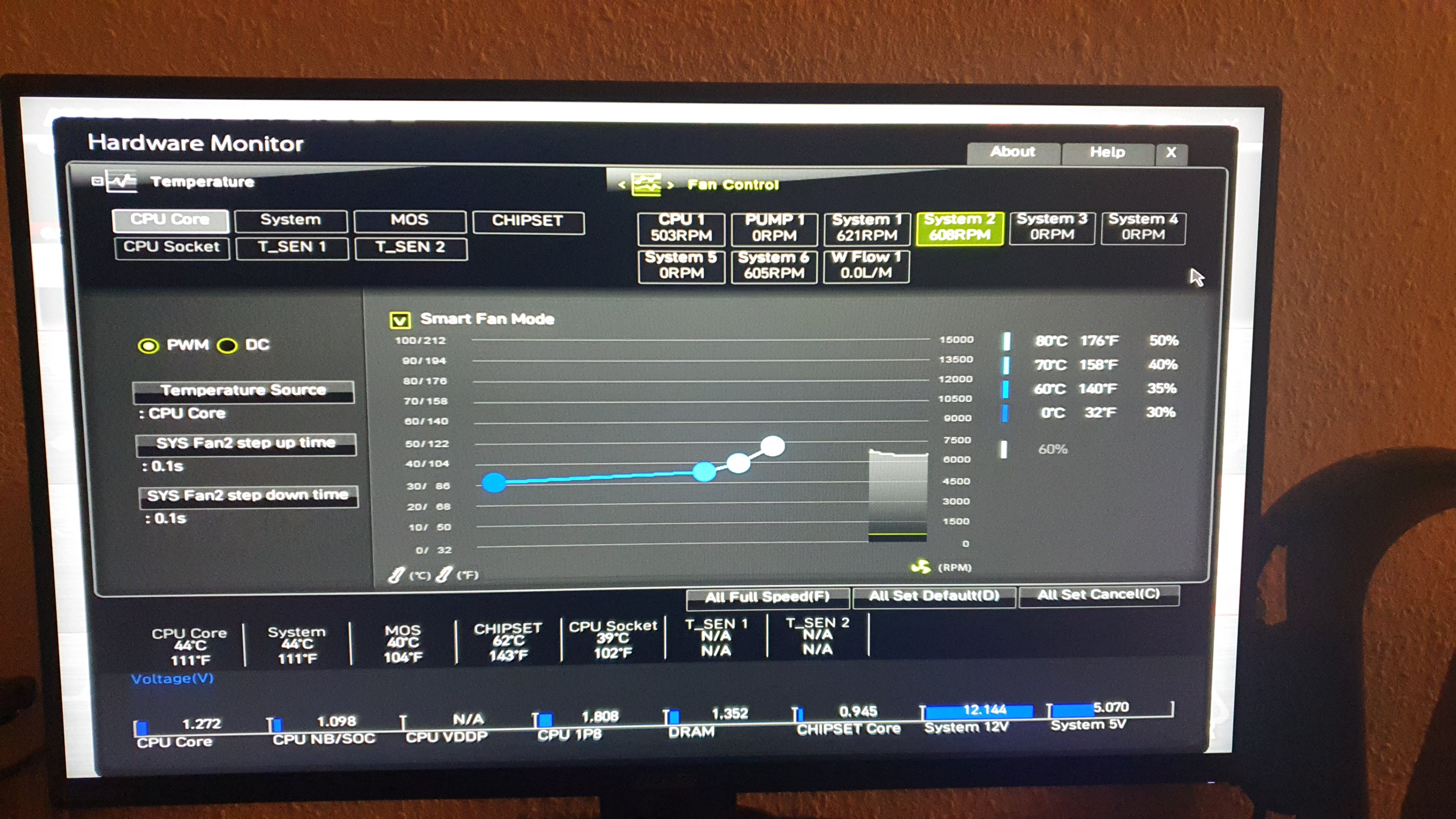

So sieht es z.B. bei mir aus, damit tut sich nicht viel bei meinen Lüftern.

Eigentlich geht es auch mit ENTF ins BIOS. F11 sollte das Boot Menü sein

Komisch finde ich: anhand der Anhänge könnt ihr das auch sehen; ein Lüfter dreht im Ruhezustand schon bei knapp 1300.... Das finde ich sehr viel.
Danke. Ich werde mich daran orientieren! Wenn ich noch fragen habe zu deinem Tipp, sage ich Bescheid.
Ich probier das morgen mal. Aber ich meine auch ENTF ging nicht....Komisch

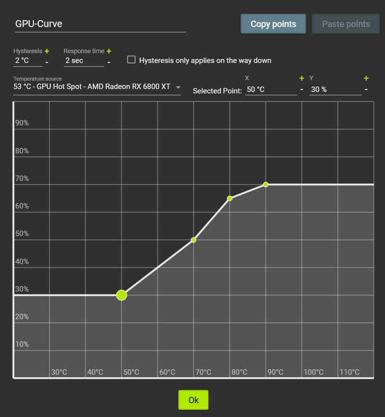

Bei dem Setup (CPU+GPU) würde ich für die Gehäuselüfter gar keine so aufwändige Lüfterkurve im BIOS hinterlegen. Diese kann nur auf die CPU reagieren, welche jedoch das geringste Problem haben dürfte.
Stelle die Lüfter auf einen fixen und leisen Wert (als "Fallback"). Dann benutze unter Windows z.B. FanControl um eine Lüfterregelung gemäß der GPU-Temperatur einzustellen.
Das sieht dann bei mir so aus:

Du kannst auch im Bios eine Lüfterkurve erstellen, einfach eine Stufe zwischen 0-80° nehmen und da die gewünschte Geschwindigkeit einstellen.
Dann hast du immernoch einen Sicherheitsbereich für > 80°C
