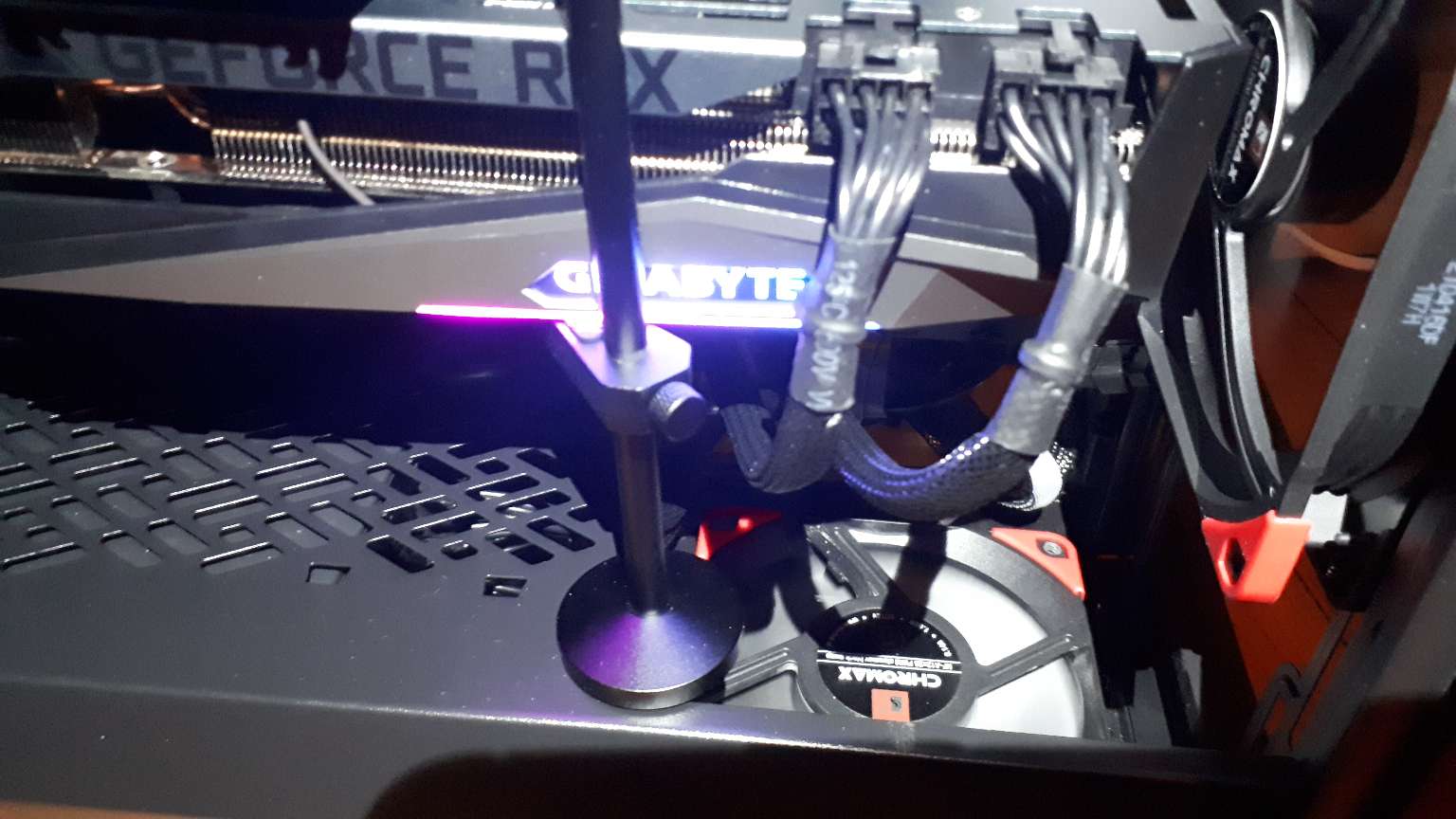

Habe jetzt mal lokalisiert, wo eigentlich das brummen/am meisten Geräusch herkommt: es sind die beiden Frontlüfter (NF-A14) die brummen sehr hörbar und auch der Luftstrom ist sehr stark zu hören. Außerdem verwunderlich: trotz PWM drehen die im Ruhezustand echt sehr hörbar auf aktuell: 1095 bzw. 1000 RPM. Das ist schon enorm störend.
Komisch finde ich einfach: die anderen Lüfter drehen momentan auch bei ca. 1000rpm sind aber nicht so brummig.....sind die Lüfter defekt ?

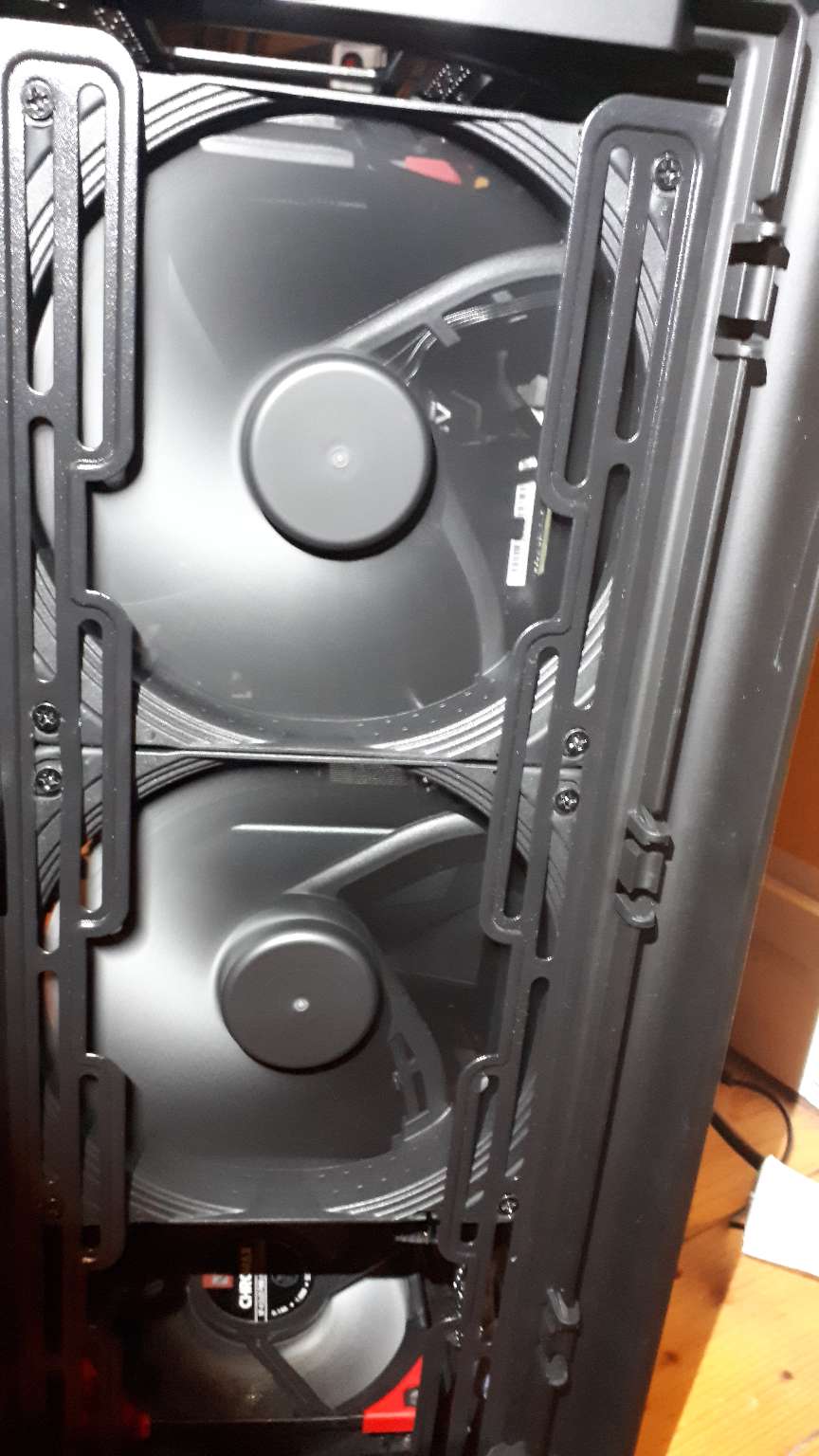

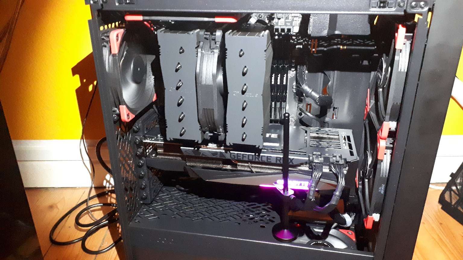

Nun melde ich mich schonmal mit einem Zwischenstand:
Habe nun folgendes gemacht:
  • BIOS Update

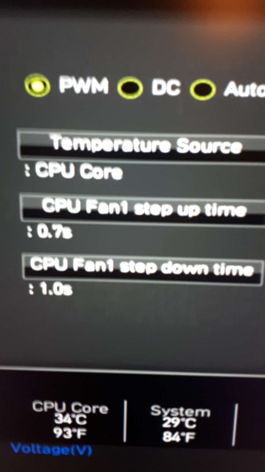

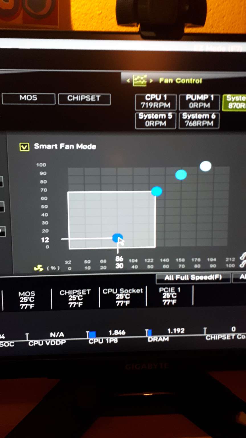

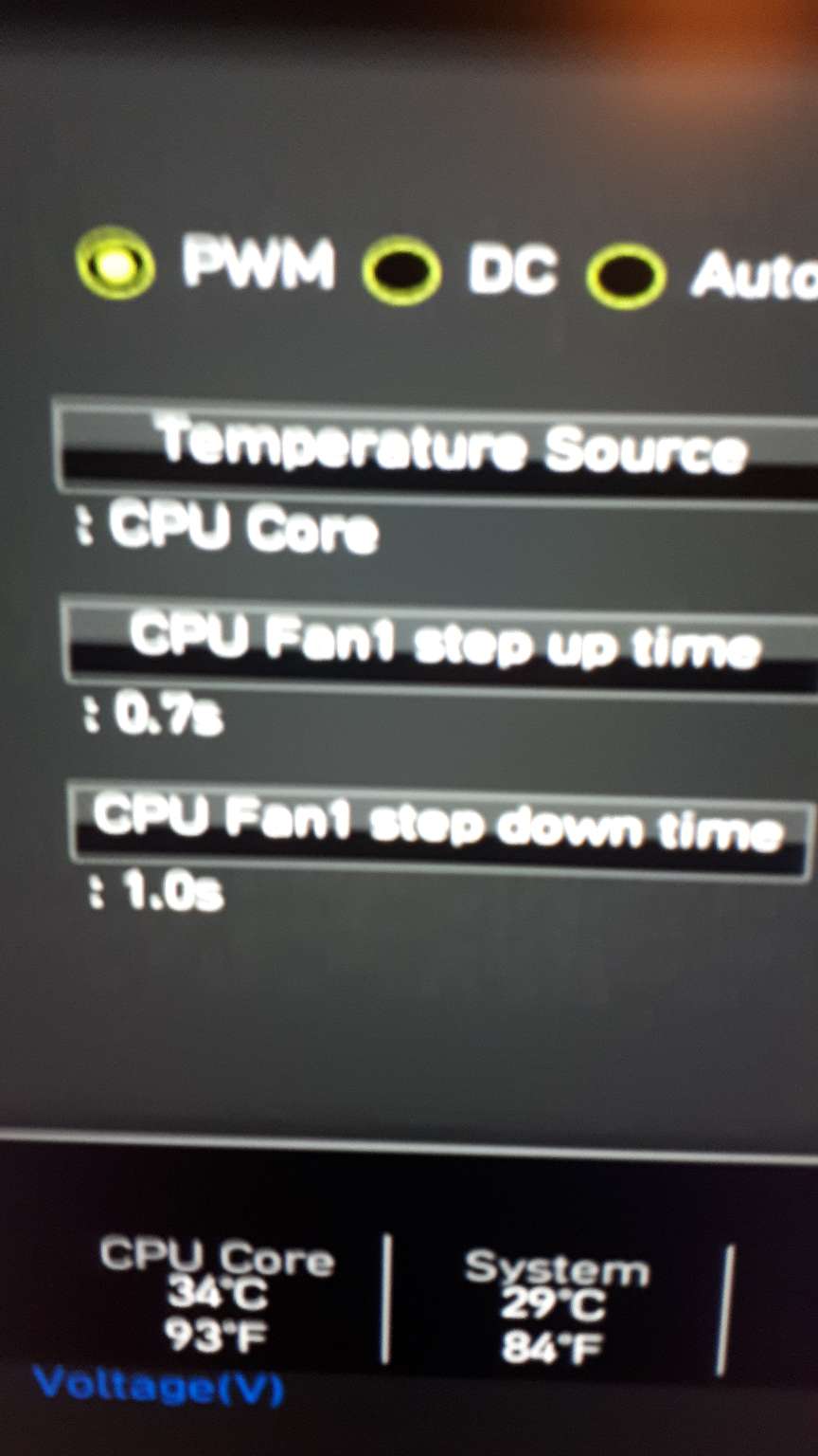

  • alle Lüfter auf PWM umgestellt und erstmal die Kurve verändert.....(weiß nicht so recht wie ich diese Tabelle deuten soll.....wo kann ich denn sehen, welche Drehzahl ich gerade einstelle?
  • UP-/Downtime höhergestellt. allerdings ist bei 0,7s step up time und stepdowntime bei: 1.0s ...mehr geht leider nicht.
Momentan laufen die Lüfter so bei 600rpm und sind eigentlich nicht hörbar. Das ist schonmal positiv. Allerdings würde ich mich freuen, wenn ihr mir bei korrekten einstellen der Lüfterkurven nochmal helfen würdet. Ich verstehe das nicht ganz (siehe Anhang). Wie soll ich da die Tabelle deuten.
Möchte natürlich mit der Hardware das mein System immer bestmöglich gekühlt ist und bleibt. Habe da ein wenig Angst, dass ich was falsches einstelle.
Und nun zum brummen/windgeräuschen:
Bei 600rpm ist kein brummen zu hören. Das ist schonmal positiv :-)
Allerdings ab 800rpm hört man das Brummen bereits und es ist störend. Trotzdem das Gehäuse auf dem Boden steht. Ich habe auch mal testweise die Schrauben gelockert. Dabei habe ich keinen Unterschied feststellen können. Das Brummen hat sich nicht verändert.
Allerdings als ich den Lüfter frei in der Hand gehalten habe: da war nur das Windgeräusch zu hören. Aber dieses tiefe Brummen war nicht zu hören. Merkwürdig ist auch, dass es bei allen 3 NF-14 Lüftern auftritt. Sobald ich die Lüfter wieder in die Position schiebe, wo sie festgeschraubt werden, brummt es. Liegt es am Widerstand der Haltungselemente? Scheint mir nämlich fast so zu sein. Siehe auch im Anhang die Fotos.
Um das zu veranschaulichen habe ich mal eine Audiodatei aufgenommen wo ihr euch einen Eindruck vom Brummen machen könnt. Klar es ist etwas unrealitisch, dass man immer mit seinem Ohr direkt am Lüfter hängt. Aber nur um es zu verdeutlichen.
Lüfter_front_montiert
Lüfter_oben_montiert
Was meint ihr? Ist das normal? Am meisten hört man den oberen Lüfter mit dem brummen.
Ab wann hört ihr denn bei der NF-14 ein deutliches Geräusch? Also ab welcher Drehzahl?
Naja ich hoffe ich komme dem Problem etwas näher. Danke schonmal

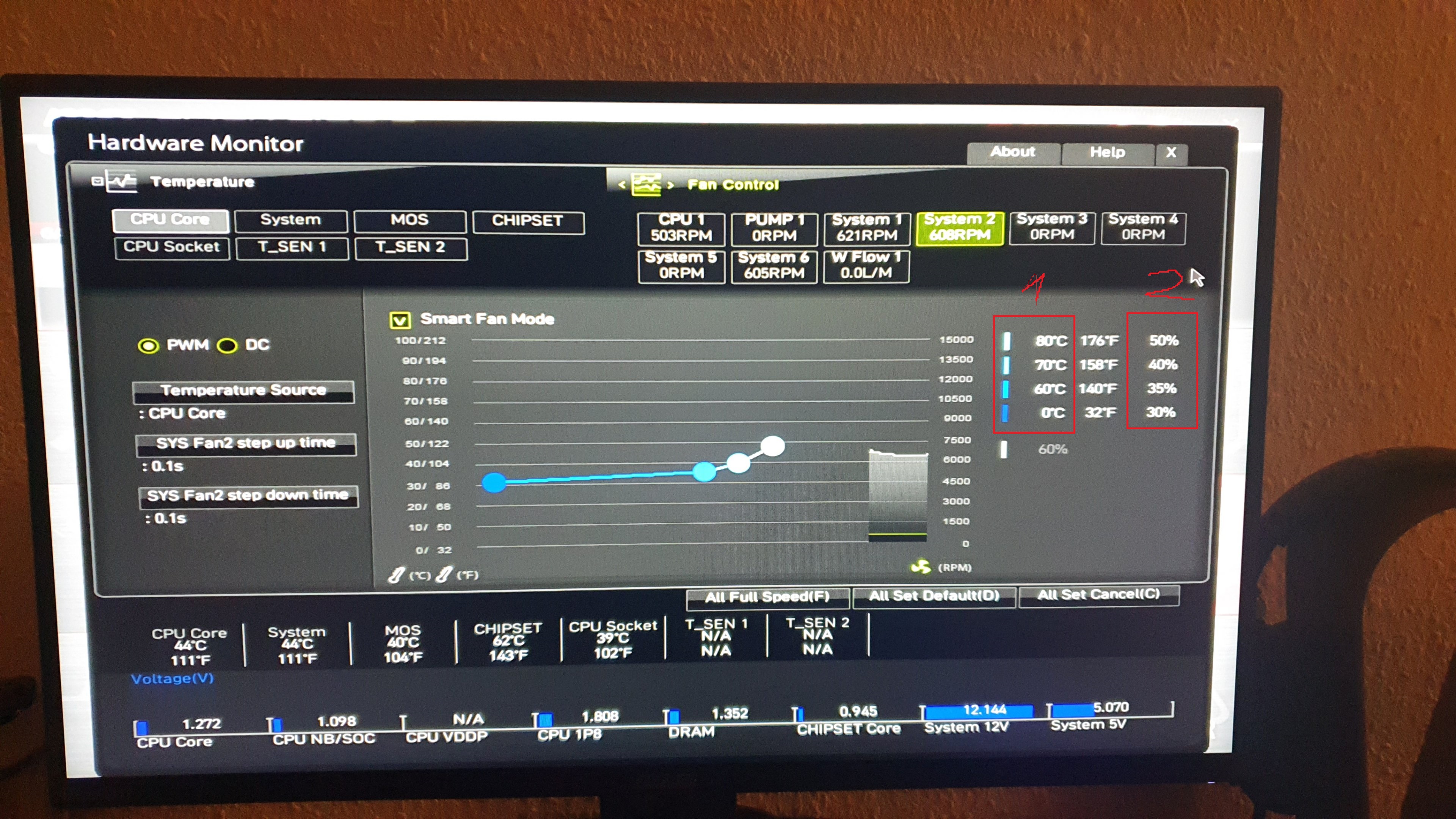

Eigentlich ist die Lüfterkurve selbsterklärend.
Links (1) hast du den Temperaturpunkt, rechts (2) die zugehörige Lüfteraktvität
Je nachdem ob du PWM oder DC einstellst hats du eine % Anzeige oder 12V Einstellungen
Du hat im Prinzip 4 Bereiche die durch 4 Temperaturpunkte definiert sind, in meinem Fall
  • Bereich 1 von 0-60°C (Dunkelblauer zu blauer Punkt) > 30% Spannung/rpm
  • Bereich 2 von 60-70°C (blauer Punkt zu hellblauer Punkt) > 35% Spannung/rpm
  • Bereich 3 von 70-80°C (hellblau zu Weiß) > 40% Spannung/rpm
  • Bereich 4 über 80°C (weiß) > 50% Spannung/rpm
Jetzt musst du halt überlegen wie du es bei dir einstellen willst, links kannst du überlegen auf welche Source sich der Lüfter bezieht.
Mit der untersten Stufe (0-60°C) kannst du im BIOS testen welche %e den entsprechenden Drehzahlen entsprechen und ob die Lautstärke für dich ok ist.
Die Einstellungen musst du für jeden Kühler einzeln einstellen.
Kleiner Tipp > Mit Tastatur ist man viel schneller als mit der Maus, einfach mit den Pfeiltasten und TAB !arbeiten.
Darf ich fragen warum du die Kurve nur bis zu einem bestimmten wert gemacht hast?
Erreichst du nicht höhere temps?
Wie sieht denn die Kurve bei deinem cpu Lüfter aus ?
Reziel schrieb:
Die Noctua A14 hören sich allgemein wie ein Propellerflugzeug an
Diese Lüfter kauft man ja auch wenn man vor hat sie mit geringer Drehzahl laufen zu lassen und nicht bei 1000 oder gar mehr RPM.
Meine A14 laufen immer mit 400 RPM, sind quasi nicht wahrnehmbar und bewegen dabei dennoch sehr viel Luft bei gutem statischem Druck im Vergleich zu einem SilentWings zB.
In den hohen Bereich kommt der Rechner eigentlich nicht. Mein System ist komplett auf silent optimiert. pbo beim 5600x ist deaktiviert und die 3070 ist undervoltet. Damit bin ich meist in der unteren Stufe.
