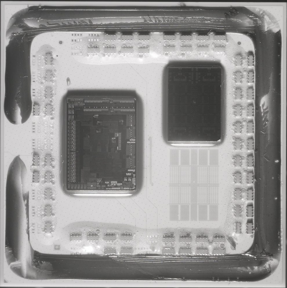

Die meisten Tests verwenden noch Intel CPUs und sind damit als Grundlage kritisch zu sehen, denn ein Ryzen ist asymmetrisch aufgebaut, siehe unten. Gegen die AiO kommt gerade noch der NH-D15 an, der NH-U12S wird je nach Szenario etwa 2°C oder 4°C wärmer sein als der Fuma 2.
Ryzen 5 3600X, Ryzen 7 3700X und Ryzen 7 3800X hat ein Chiplet rechts oben und Ryzen 3900X, Ryzen 3950X ist ein weiteres rechts unten. Ein Chiplet hat acht Kerne und daher maximal 16 Kerne.
Bei Ryzen ist das Chiplet mit dem Heatspreader verlötet und damit eine gute Wärmeübertragung mit dem Heatspreader gewährleistet. Wie im Grundlagenartikel | Igor'sLAB beschrieben, befindet sich der Hotspot dennoch genau da, wo sich das Chiplet - bzw. die CPU-Kerne - befindet, da die Hitze nicht schnell genug über den Heatspreader verteilt werden kann. Wie im Grundlagenartikel | Igor'sLAB beschrieben, müsste eine optimierte Cold Plate entwickelt werden, die vor allem die Seite mit dem Chiplet / den Chiplets kühlt und nicht mittig.
Nach meinem Wissen war der thermalright aro der beste, da diese Kontaktfläche perfekt auf amd Bedürfnisse angepasst war. Aber 2-4 grad sind ja bei den Temperaturen um die es geht zu vernaxho. Danke für die Info 😃👍
