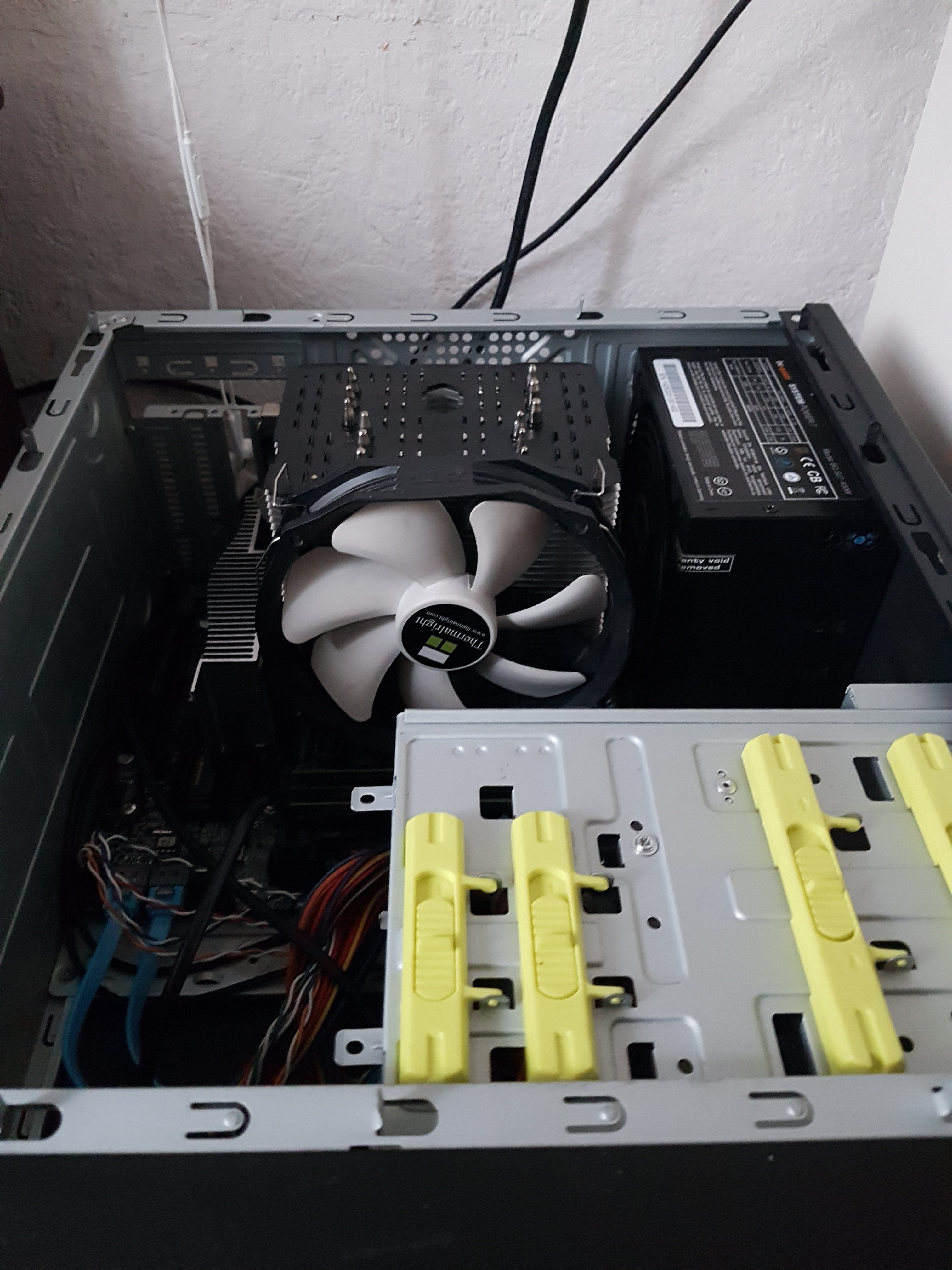

Okay, dann mache ich es mal etwas deutlicher:
Leistung in nähe eines Macho's, kleiner als ein Macho (beim Macho komm ich kaum noch an das Gehäusedeckel ran -> siehe Foto vom Pc meines Vaters), genauso Pflegeleicht (Möglichkeit mit einem Pinsel die Lüfter zu säubern), leise und unter 50€ :)
