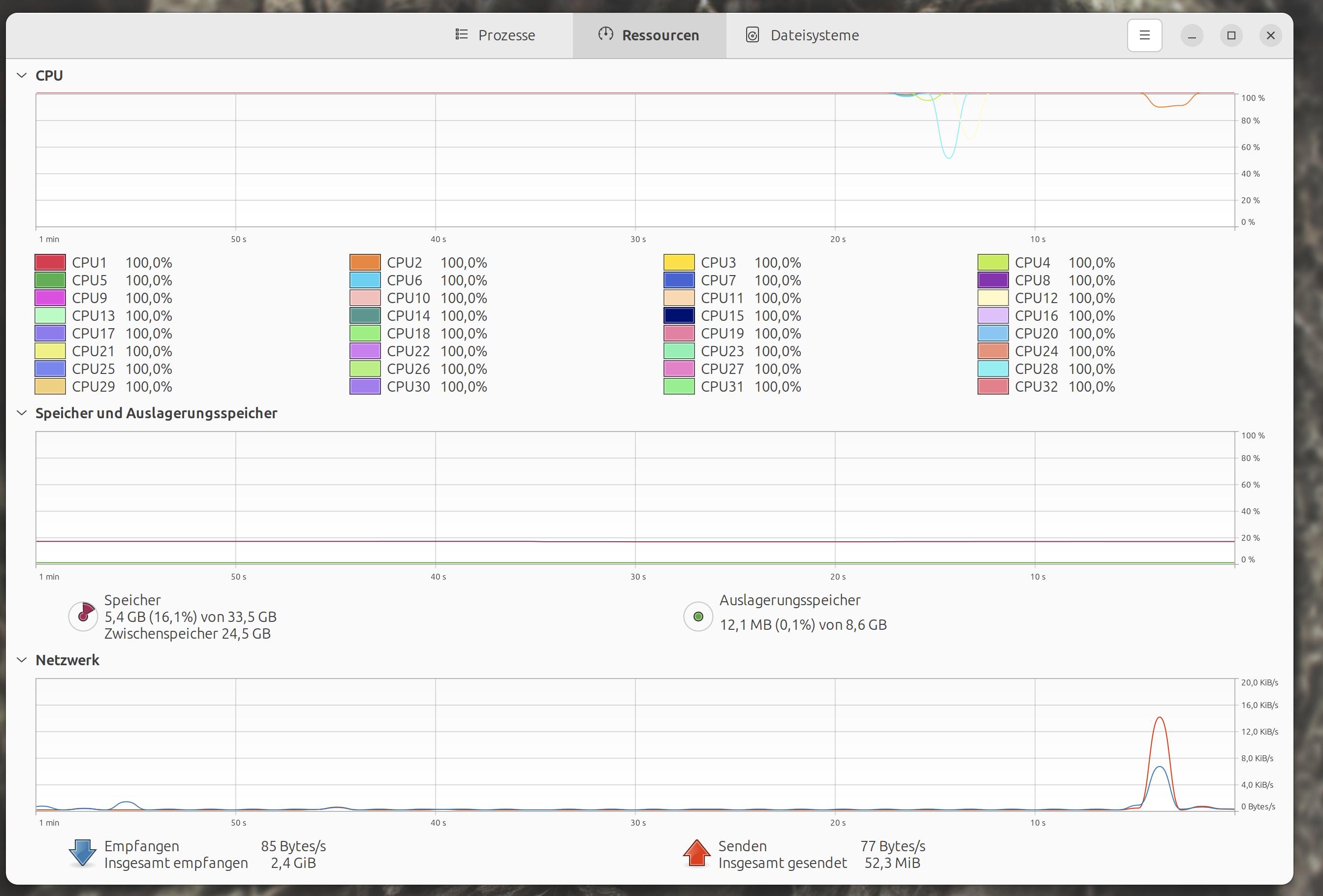

Da schließe ich mich an. Ich habe mir diesen Contact Frame von Thermal Grizzly für ein Z790 Board und eine 13900K geholt, nachdem die Silent Loop 2 360mm gnadenlos versagt hat. Konnte man gut an der Verteilung der Wärmeleitpaste sehen. Zudem musste man einfach einen waagerechten Gegenstand auf die im Board installierte CPU legen. Mit bloßem Auge war zu erkennen, dass da was nicht stimmt und der ILM viel zu viel Druck auf die CPU respektive Mainboard ausübt, was Intel noch immer bestreitet, soweit ich das mitbekomme. Mit dem Contact Frame habe ich, man höre und staune, 7Grad !!! bei Prime95 herausgeholt. Das war der Unterschied vom Throtteln zur gerade noch so betriebsbereiten CPU.
Ganz erstaunlich, welche miese Qualität Intel da bei den Spezifikationen des ILM (Independant Loading Mechanism) an den Tag gelegt hat und wie noch mieser diese Spezifikationen von den Lohnfertigern in der üblichen chinesischen Hinterhofqualität umgesetzt wurde. Sehr peinlich das Ganze.

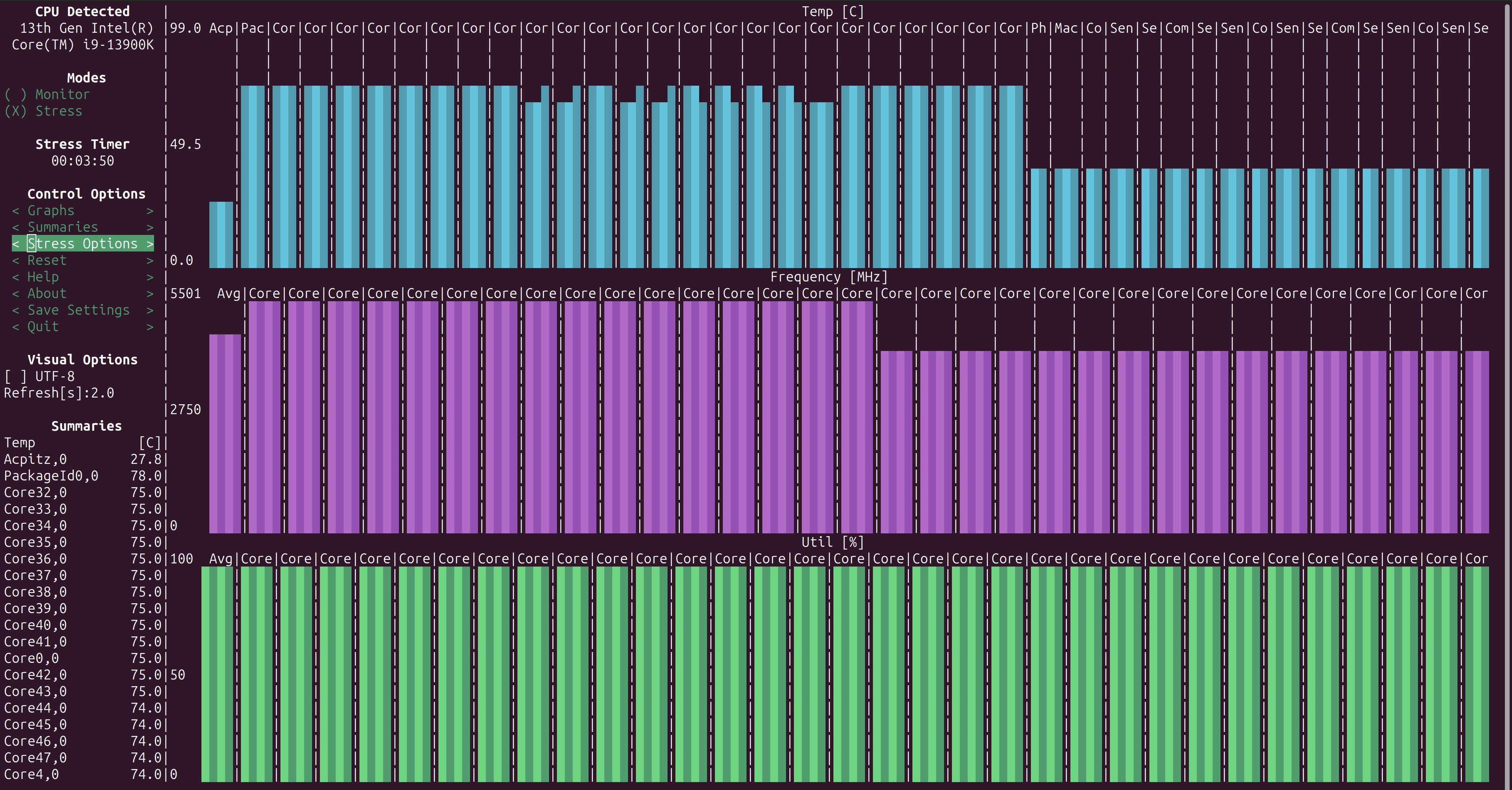

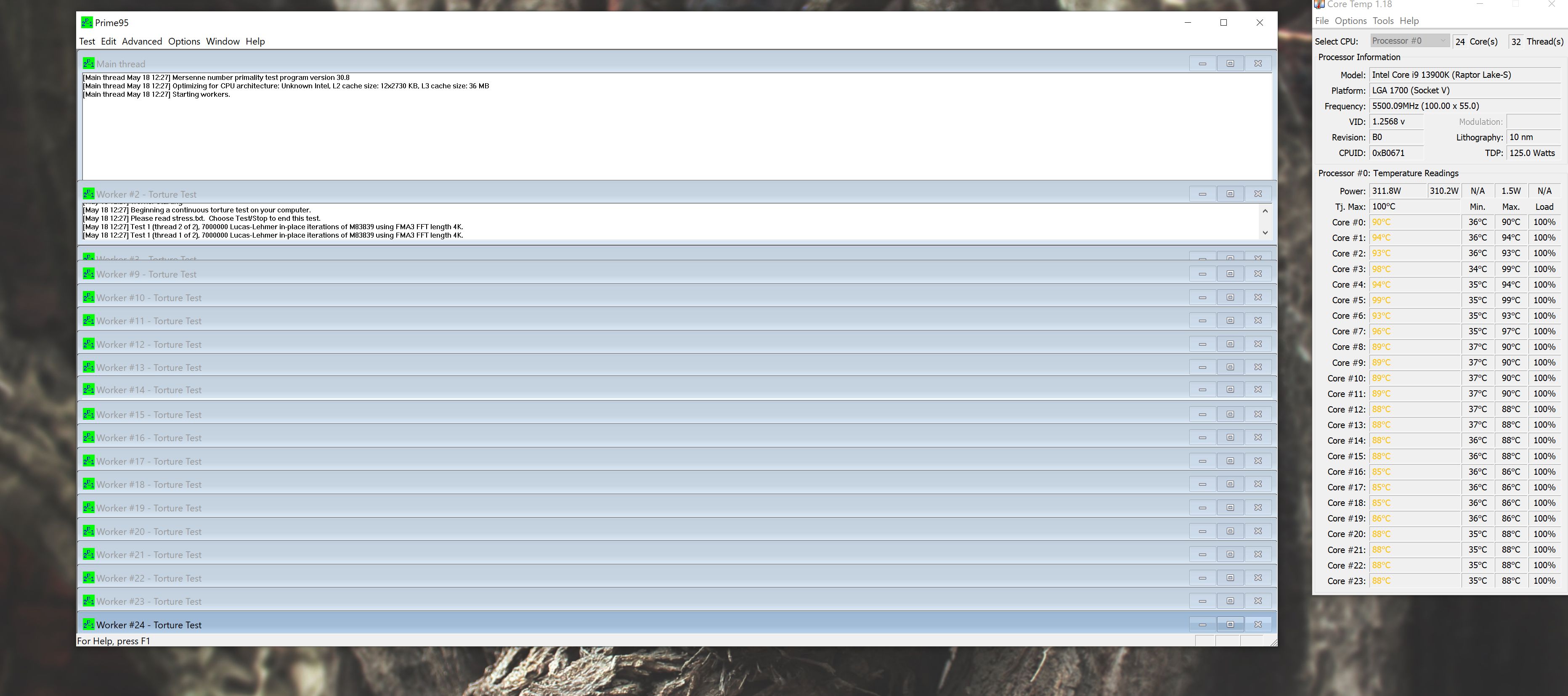

Da mir die Silent Loop 2 sowieso viel zu laut laut, habe ich wieder einen NH-D15 aufs Board gestellt. Damit läuft die CPU bei Prime95 von Kern zu Kern zwischen 89 und 92 Grad bei im BIOS eingestellten 253TDP max. Mit gänzlich offener TDP lauft die CPU dann an 99 Grad heran und throttelt zuweilen. Aber gut, ist ein synthetischer Benchmark und hat mit dem üblichen Hausgebrauch nichts zu tun.
Hab das jetzt mal schnell mit offener TDP in Linux und Window 10 durchgeführt. Unter Linux mit s-tui ohne AVX. Das sind dann völlig unauffällige 75 Grad bei allen ausgelasteten Kernen. Ein Benchmark ohne AVX ist sowieso realistischer als mit. Unter Windows sieht die Sache dann schon anders aus, allerdings verwendet Prime95 ja auch AVX. Mit 311 Watt hat der NH-D15 keine Chance, wie man sehen kann. Kern 5 ist ein, zwei fix bei 99 Grad. Da wird also gethrottelt. Das ist wirklich worst case für die CPU und den Kühler. Das schafft auch keine AiO und eine Custom Wasserkühlung müsste schon sehr großzügig dimensioniert sein, um 300 Watt souverän abzuführen. Aus diesem Grund sind die Kühler der neuesten Grafikartengeneration ja so übergroß dimensioniert und waren es auch schon bei der RTX 3000 Generation, weil die Verbräuche langsam in Bereiche vordringen, wo die Physik sich als natürliche Grenze erweist.
Mit der Intel Spezifikation von 253 Watt max TDP, ist dann aber alles im funktionalen Bereich zwischen 89 und 92 Grad.
