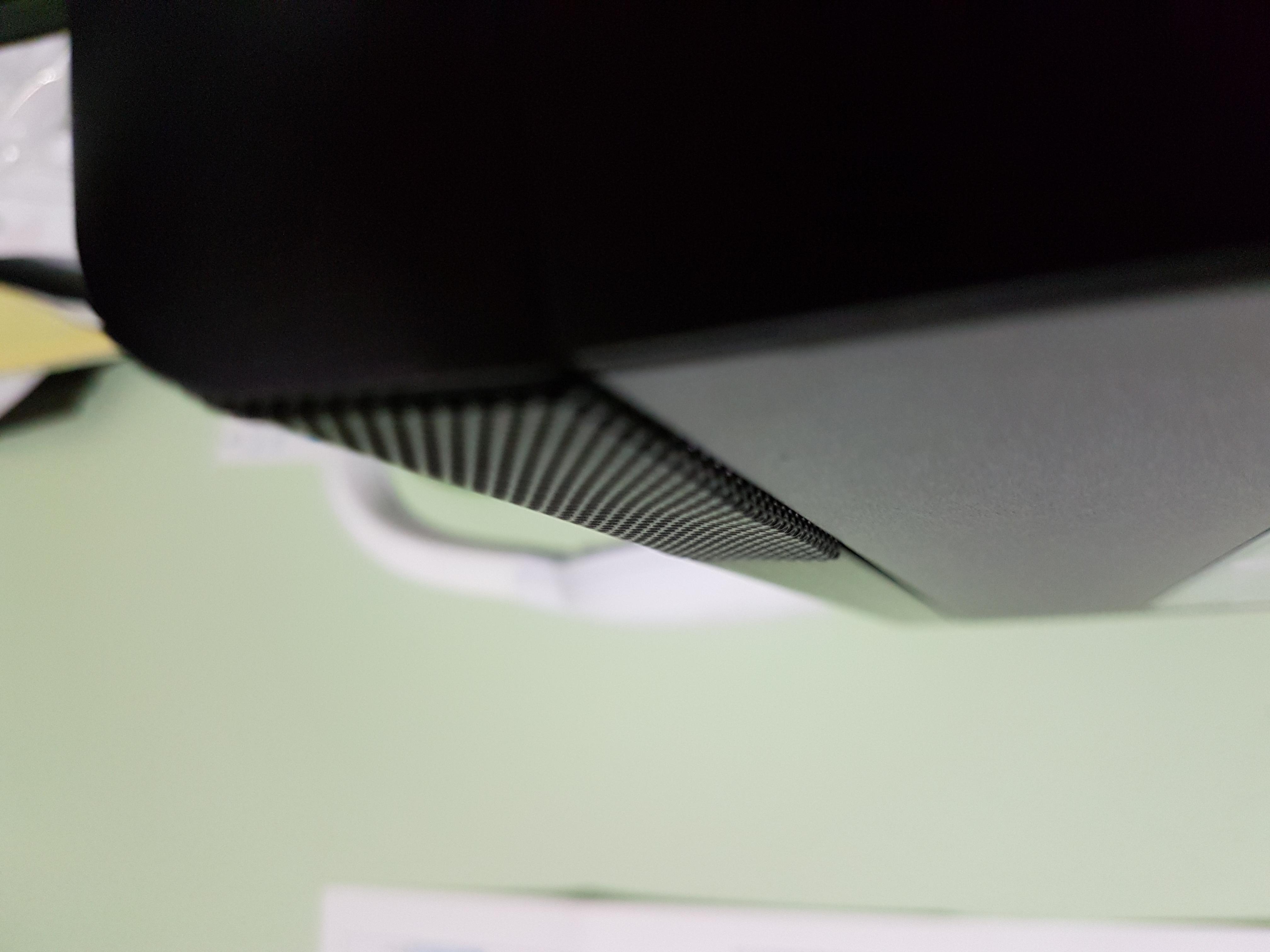

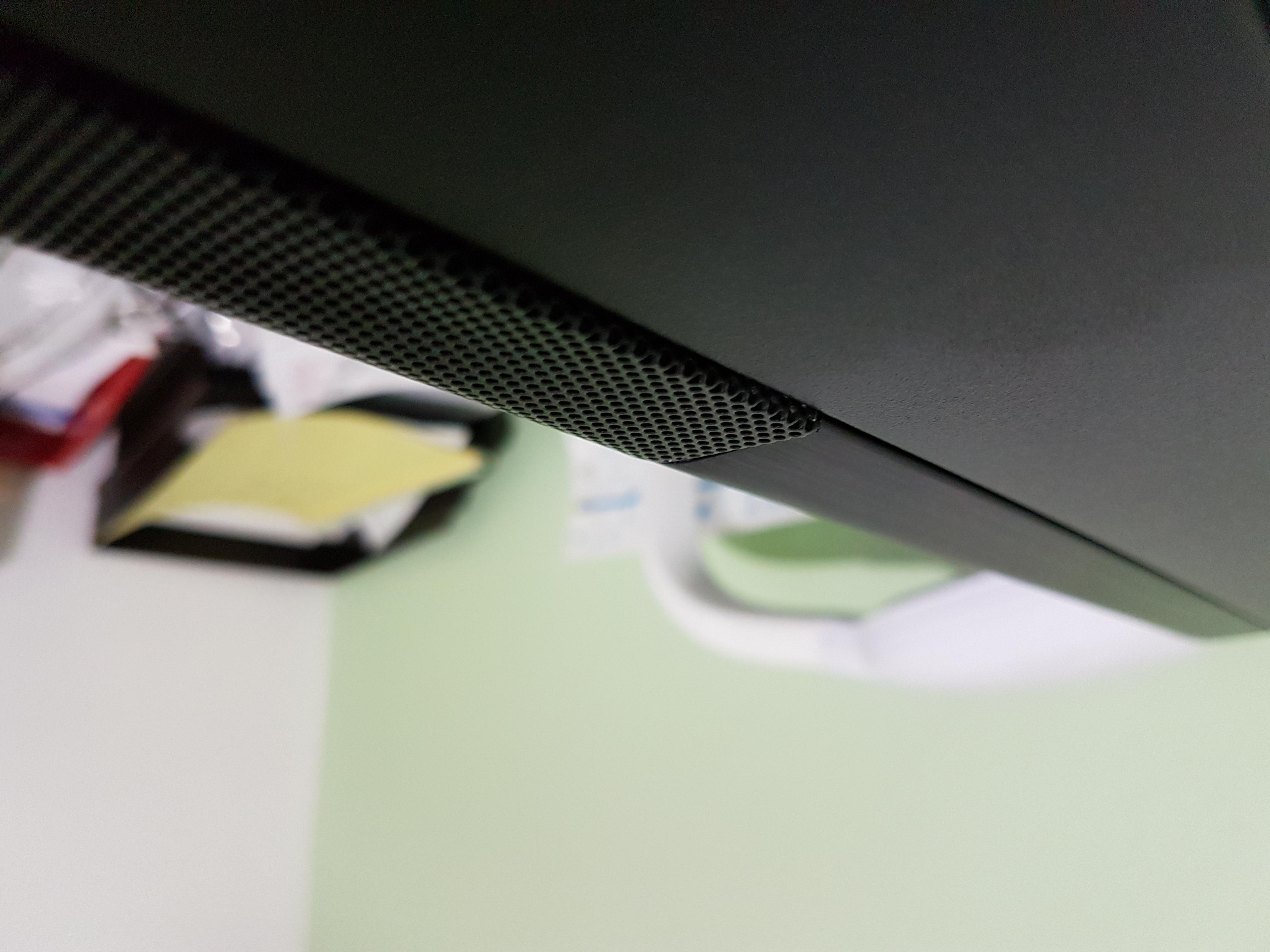

3. Metallgitter vorne steht auf der linken Seite ab. Recht ist es genau eben, nur Links steht es leider deutlich drüber. Ist jetzt nichts dramatisches, nur schön ist es leider auch nicht.
