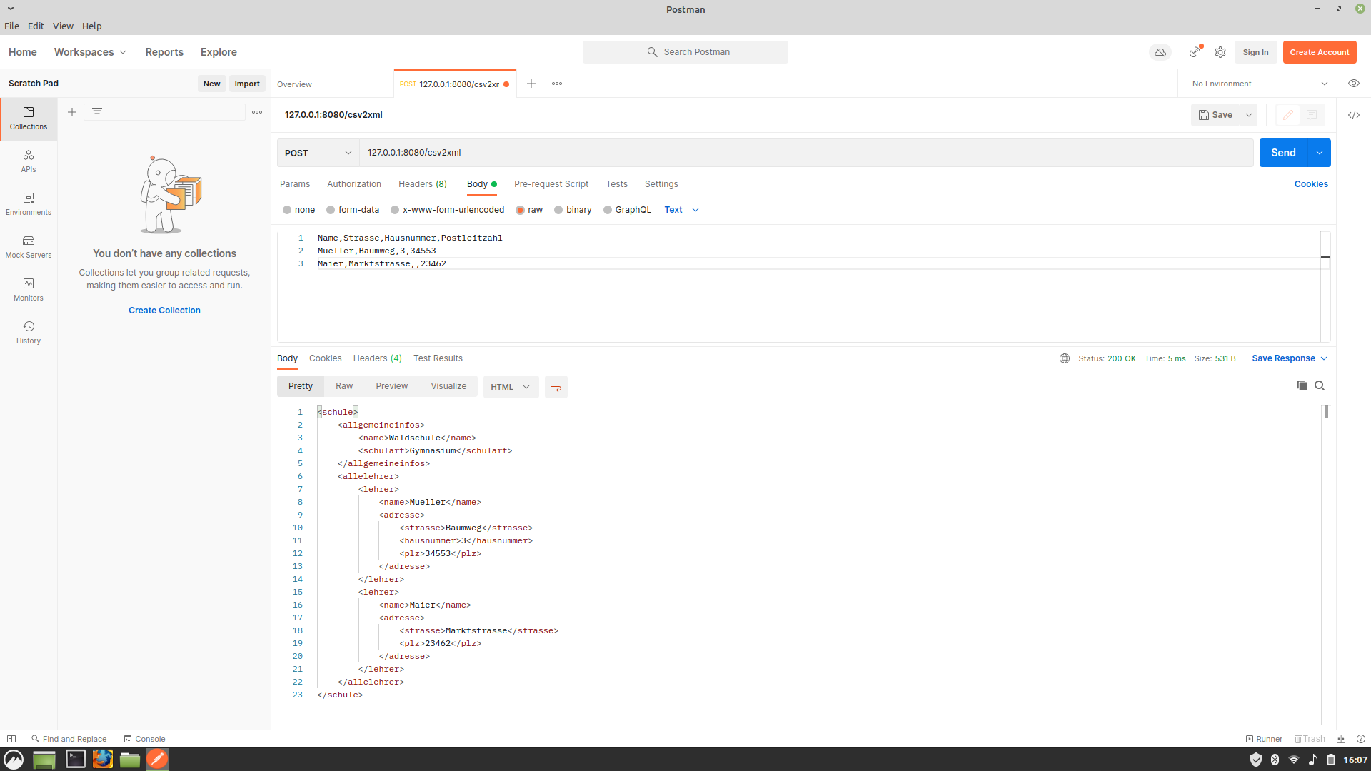

just for fun in python :)
Reaktionen: playerthreeone, coder_lui und C:\Defuse_Kit

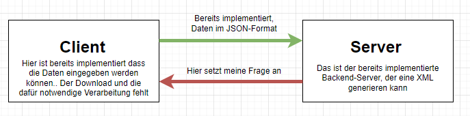

Nun stehe ich aber vor einer neuen Herausforderung und hätte mal wieder eine Frage :D Ich habe zusätzlich zum Backend ein Angular-Projekt als Frontend aufgesetzt, bei dem ich manuell meine Daten für in die XML-Knoten eingeben kann. Diese werden als JSON an den existierenden Backend-Server geschickt, welcher diese wiederum nach dem oben diskutierten Prinzip verarbeitet und genau so eine XML generiert.
Soweit so gut. Jetzt ist mir aber aufgefallen, dass Angular als Response Type nur JSON, ArrayBuffer, Blob, Text akzeptiert. Ich kann zwar "Text" wählen, dann sieht man als Client die XML in z.B. der Konsole, aber ich hätte schon gerne das ich am Ende eine .xml-Datei und keine .txt erhalte, die auch heruntergeladen werden kann. Nun frage ich mich, ob über einen dieser vier Typen die XML so übertragen werden kann, sodass ich später einen solchen Download zur Verfügung stellen kann?
Meine aktuelle "beste" Idee wäre, dass ich im Backend statt des XML ein z.B. Array von JSON-Objekten baue, die dann ans Frontend schicke und daraus dort dann das XML baue. Das würde ich selbstverständlich gerne vermeiden, da ich dann nicht meinen eigentlichen XML-Generator im Backend nutzen kann.
Wie immer würde ich mich sehr über eure Tipps freuen - Danke :)
