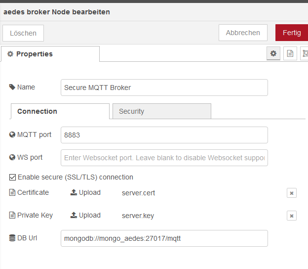

ich möchte bestimmte Messwerte an verschiedenen Stellen überwachen und habe dafür ESP8266 Module verteilt die die Messwerte per MQTT Protokoll an einen Node Red mit Aedes MQTT Broker übertragen. Das ganze funktioniert auch einwandfrei. Jedoch sind die Daten die man im Dashboard grafisch sieht nach dem Neustart des Containers weg.
Daher wollte ich die MQTT Daten persistieren. Aedes hat dafür wohl ein Modul um sich mit einer MongoDB zu verbinden.
Ich habe also per Docker-Compose noch einen Mongo Container gestartet der auch grundsätzlich von NodeRed Container erreichbar ist und Daten abspeichern kann. (Getestet mit node-red-mongodb mongodb-in Modul und Timestamp aus einem Test-Flow)
Leider scheint Aedes aber gar nicht zu versuchen etwas abzuspeichern.
mongo_aedes ist der Service name im docker-compose und dort ist auch die MongoDB erreichbar.
Zu dem Thema findet man leider immer nur sehr rudimentäre Videos/Tutorials. Hat jemand eine Idee woran es scheitern könnte?

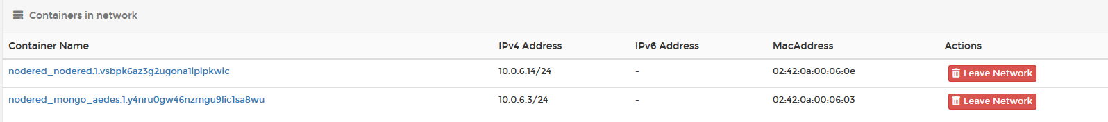

Ping vom NodeRed auf mongo_aedes löst auf die passende IP auf und wird beantwortet.

Die Container im entsprechenden Netz

28 Oct 12:46:33 - [info] [mqtt-broker:ba471952.81c848] Verbindung zum Broker mqtts://localhost:8883 hergestellt.,
28 Oct 12:46:33 - [info] [aedes broker:Secure MQTT Broker] Start persistence to MongeDB,
28 Oct 12:46:33 - [info] Flows gestartet,
28 Oct 12:46:33 - [info] [aedes broker:Secure MQTT Broker] Binding aedes mqtt server on port: 8883

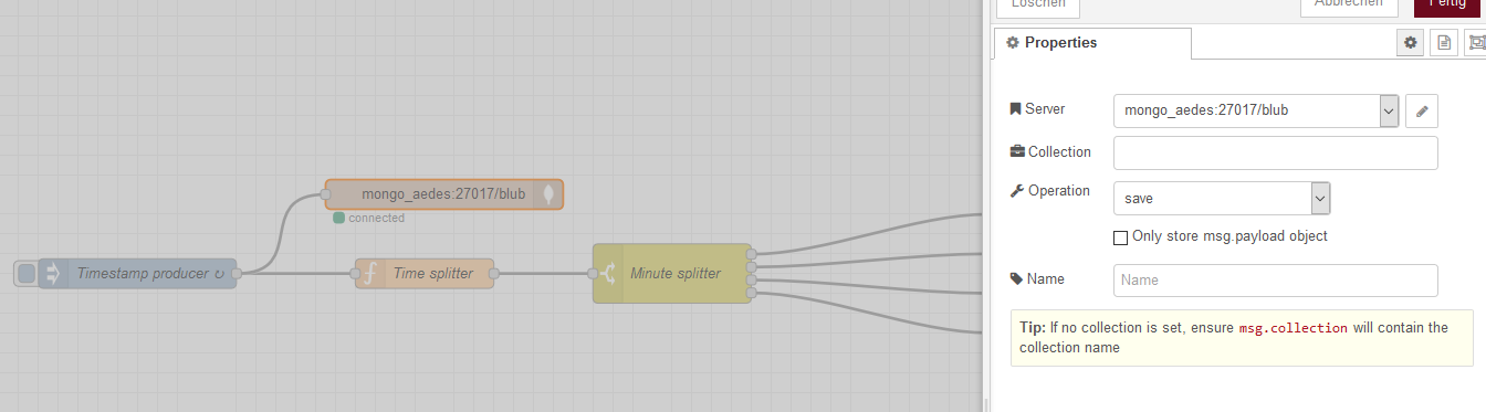

Der Test Flow mit einem Mongo Out speicher fröhlich Testdaten (Timestamp) in der Mongo ab.

nodered_1      | 31 Oct 13:21:56 - [info] Starting flows
nodered_1      | 31 Oct 13:21:56 - [info] [aedes broker:Secure MQTT Broker] Start persistence to MongeDB
nodered_1      | 31 Oct 13:21:56 - [info] Started flows
nodered_1      | 31 Oct 13:21:56 - [info] [aedes broker:Secure MQTT Broker] Binding aedes mqtt server on port: 8883
nodered_1      | 31 Oct 13:21:56 - [info] Server now running at http://127.0.0.1:1880/
nodered_1      | 31 Oct 13:21:57 - [info] [mqtt-broker:ba471952.81c848] Connected to broker: mqtts://localhost:8883
