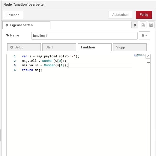

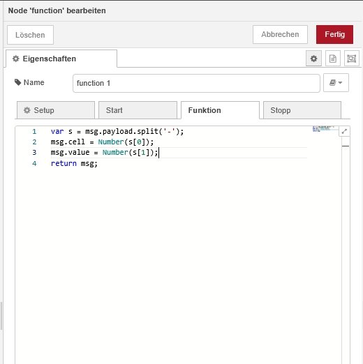

Function Node:
Code:
var s = msg.payload.split('-');
msg.cell = Number(s[0]);
msg.value = Number(s[1]);
return msg;
Reaktionen: CyborgBeta und madmax2010

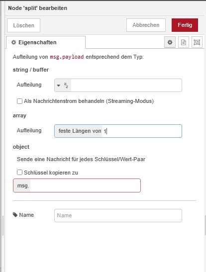

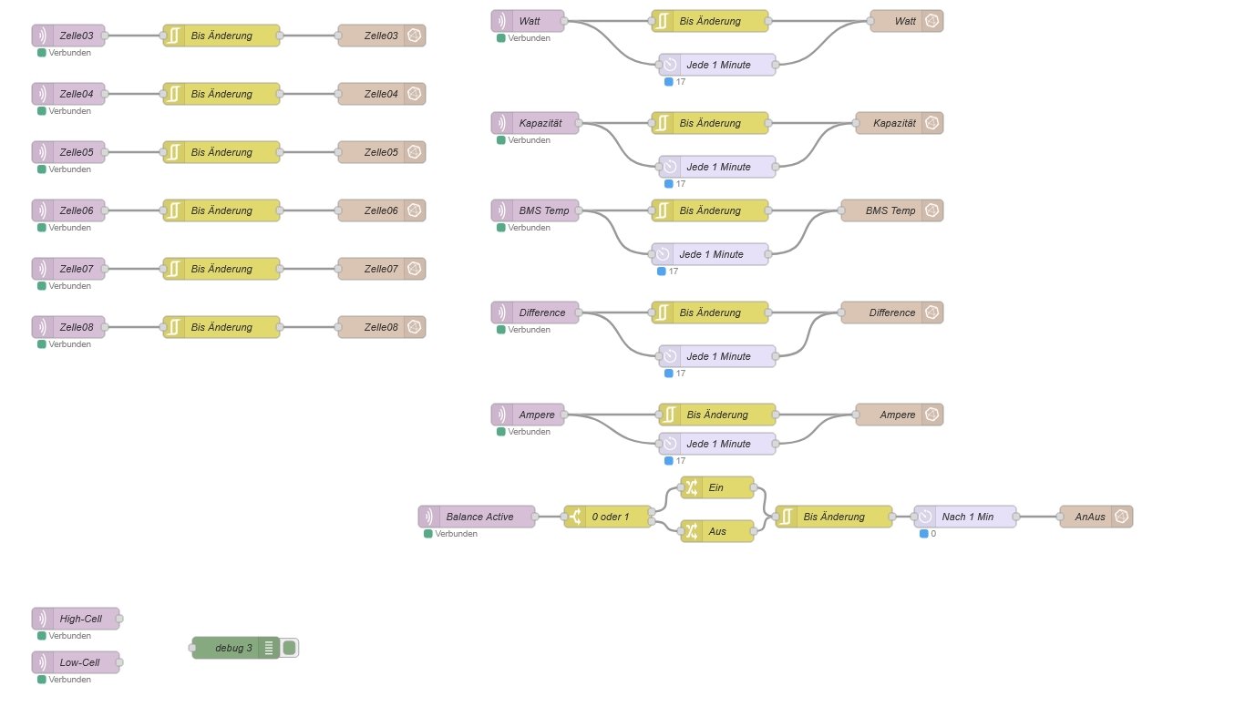

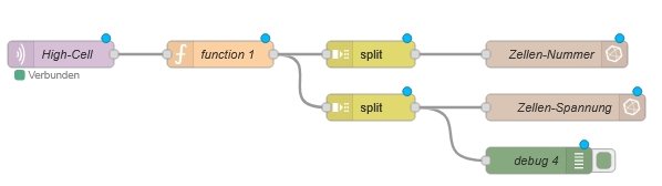

Danke für die schnellen Antworten. Ich habe mal ein Bild angehängt, wie das aktuell aussieht.
Ich bin bei Node Red noch ein Dummi, daher sind eure Antworten sicher richtig... aber für mich wäre eine genauere Beschreibung von nöten. Also ob man Split, Change, Switch usw. benutzen muss und so

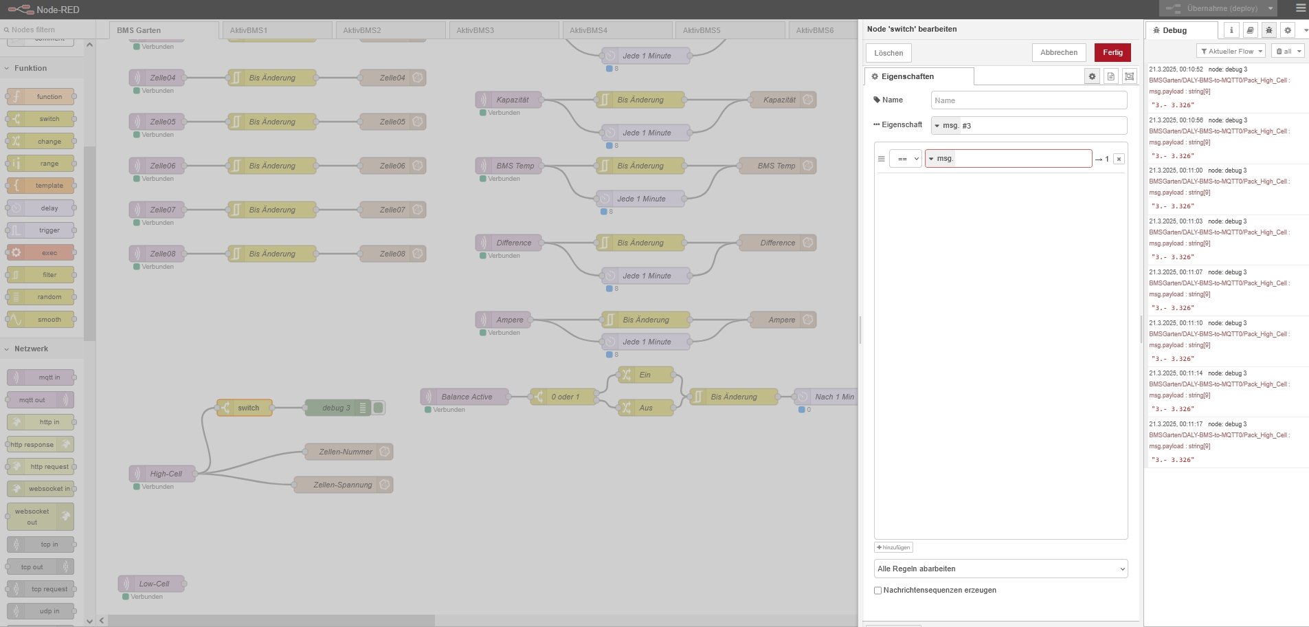

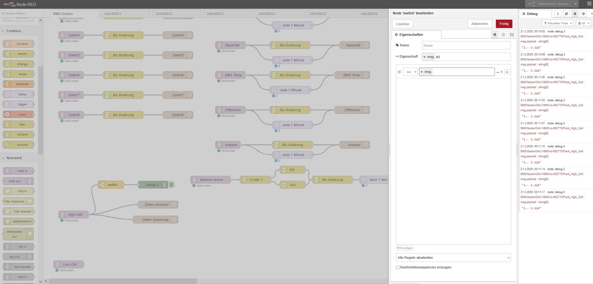

Also immerhin habe ich switch gefunden :D
Aber da kann man viel schreiben und einstellen
Hab mir eben ein Video zu switch angesehen... das kommt glaube nicht ganz dem nahe, was ich brauche...

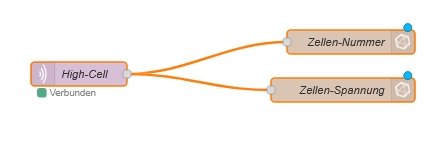

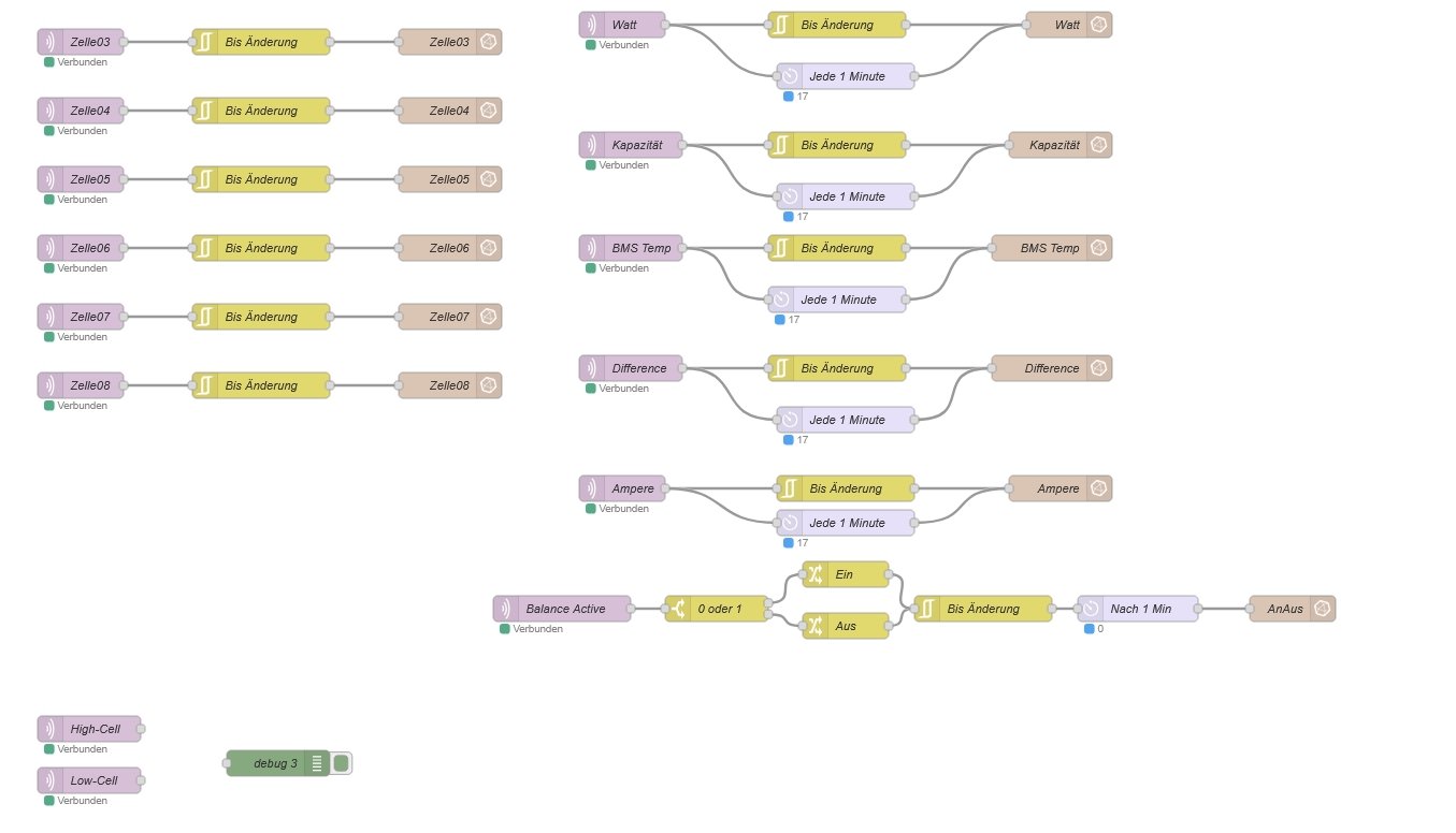

Hier noch ein Bild, wie ich es haben möchte

Nächste Problem.... mein Englisch... Ich bin Mechaniker... bei Software und Englisch bin ich total schlecht... also mal eine Konkrete Frage. Hast du Node Red und kann mir ein Beispiels Bild schicken... in etwa so:

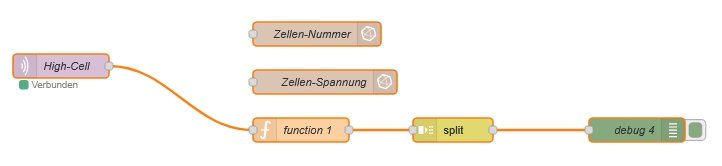

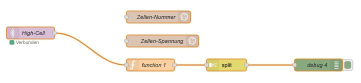

So nach meiner jetzigen Vermutung könnte es dann so aussehen:

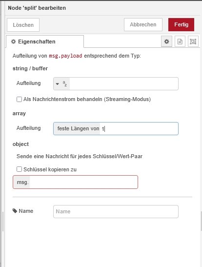

Also ich bin nun etwas weiter... aber ganz anderer Weg... also in der "Rohausgabe" steht "8.- 3.317"
Also habe ich Change genommen und hinterlegt: payload[0] und er spuckt mir nur noch "8" aus. perfekt!
Problem ist jetzt, dass payload[4] ist die 3 payload[5] ist der . usw.
Wie kann ich jetzt eingeben: payload[4, 5, 6, 7, 8]... also wie muss ich das richtig schreiben ? diese 5 zahlen ergeben dann im Ergebnis wieder 3.317

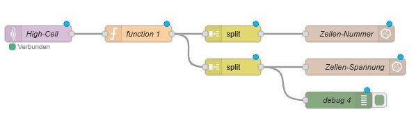

Jetzt spuckt Node-Red zwar eine "Wert" aus... aber Grafana sagt zu dem Wert:
unsupported mean iterator type: *query.stringInterruptIterator
Also geht auch ned
Erstelle eine Function-Node mit 2 Ausgängen (Reiter "Setup" im Bearbeitungsfenster)
Code:
return [{ payload: Number(s[0]), topic: 'cell' }, { payload: Number(s[1]), topic: 'voltage' }];
Hab das eben mal umgesetzt... Danke, genau so wollte ich das haben ;)
