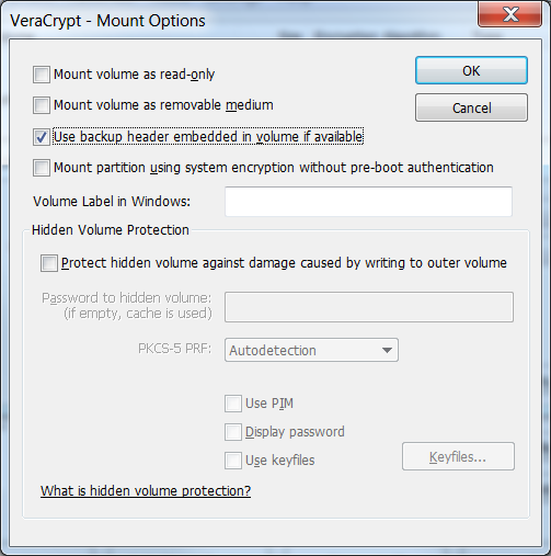

Du kannst mit der Option den Backup-Header am Ende der Partition zum Mounten zu verwenden setzen, dann kann das Volume zumindest entschlüsselt werden.
Danach mit EaseUS oder Z-A-Recovery das gemountete Volume nach den Daten suchen lassen, durch das Formatieren wurde ein Teil der Zuordnungstabelle im verschlüsselten Bereich überschrieben. Den Großteil der Daten solltest du zurück bekommen, was überschrieben wurde ist jedoch weg.

Wie beschrieben mit dem integrierten Backup-Header mounten (sollte in TrueCrypt genauso aussehen):
Und danach mit einem der angegebenen Tools das gemountete RAW-Volume nach Daten durchsuchen. Nach meiner Erfahrung eignen sich die beiden dafür am Besten - und du kannst mir glauben, ich habe eine Zeit nach was passendem gesucht ;).
