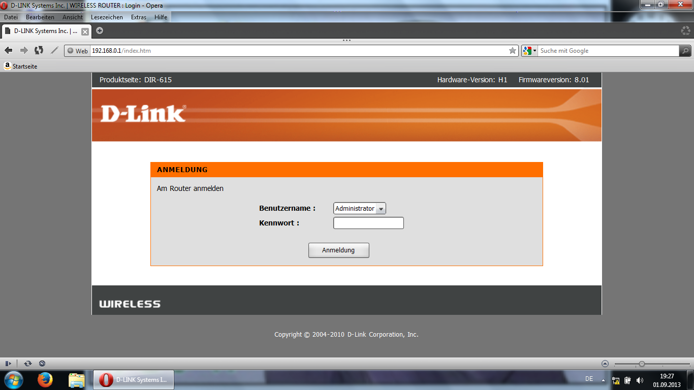

Nun wollte ich das alles schön nach der Anleitung, die ich damals habe machen (zum ersten Mal selbst): Reset-Button gedrückt halten, Warten, etc. wenn ich dann aber das Lan-Kabel anschließen, wird mir immer noch sofort mein alter Zugangspunkt angezeigt, nur eben mit "keinem Internetzugriff".
Plus die Maske, wenn ich auf die Routerseite mit der IP-Adresse gehe, sieht auch anders aus und ich hab manche der Optionen zum Auswählen nicht. Das Betriebssystem ist übrigens Windows 7.

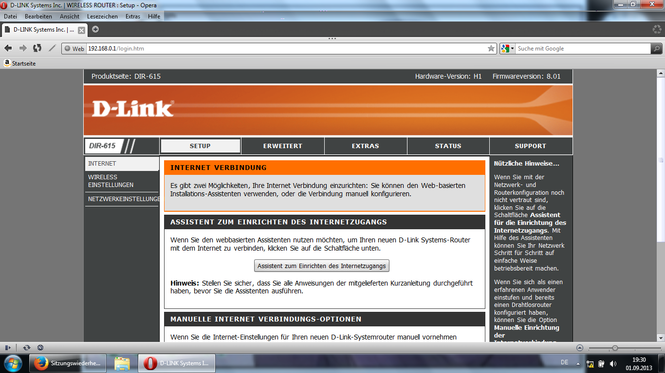

Also der Router ist ein D-Link Dir-615; das Modem ist Cisco EPC3208G.
Also ich hab eine Anleitung da, aber demnach sollte ich eine komplett frische eine LAN-Verbindung haben nach dem Reset haben. Also mein alter Accesspoint erscheint immer noch, wenn ich das Kabel einstecke, nur ohne Verbindung.
Ich hab jetzt auch irgendwie die entsprechenden Optionen auf der Benutzeroberfläche gefunden und die IP-Adressen, einmal so wie in der Anleitung und einmal mit Hilfe eines Assistenten dort eingegeben, aber nichts hat funktioniert.
Vielleicht mach ich es auch komplizierter als es ist, aber leider hab ich keine Ahnung, ich hatte halt gedacht, dass es reibungslos nach Anleitung funktioniert.

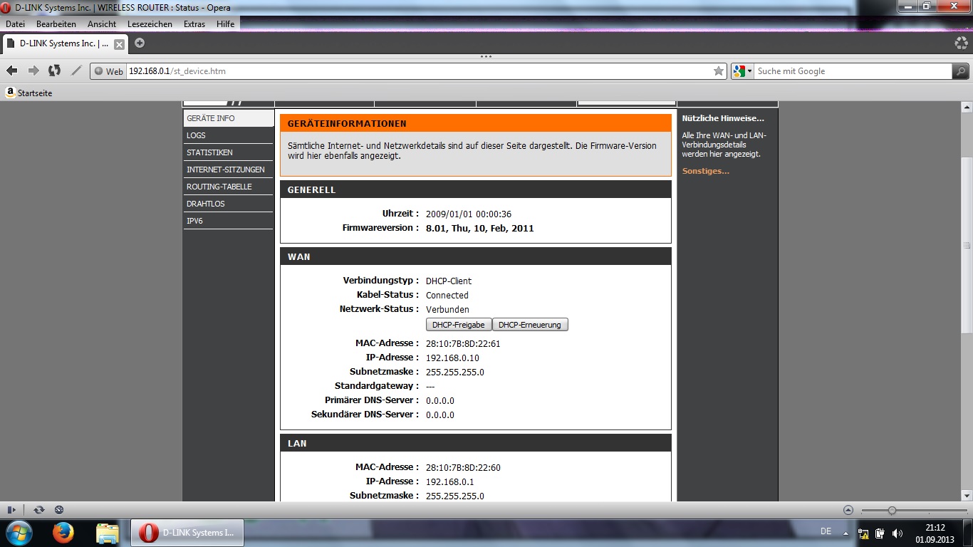

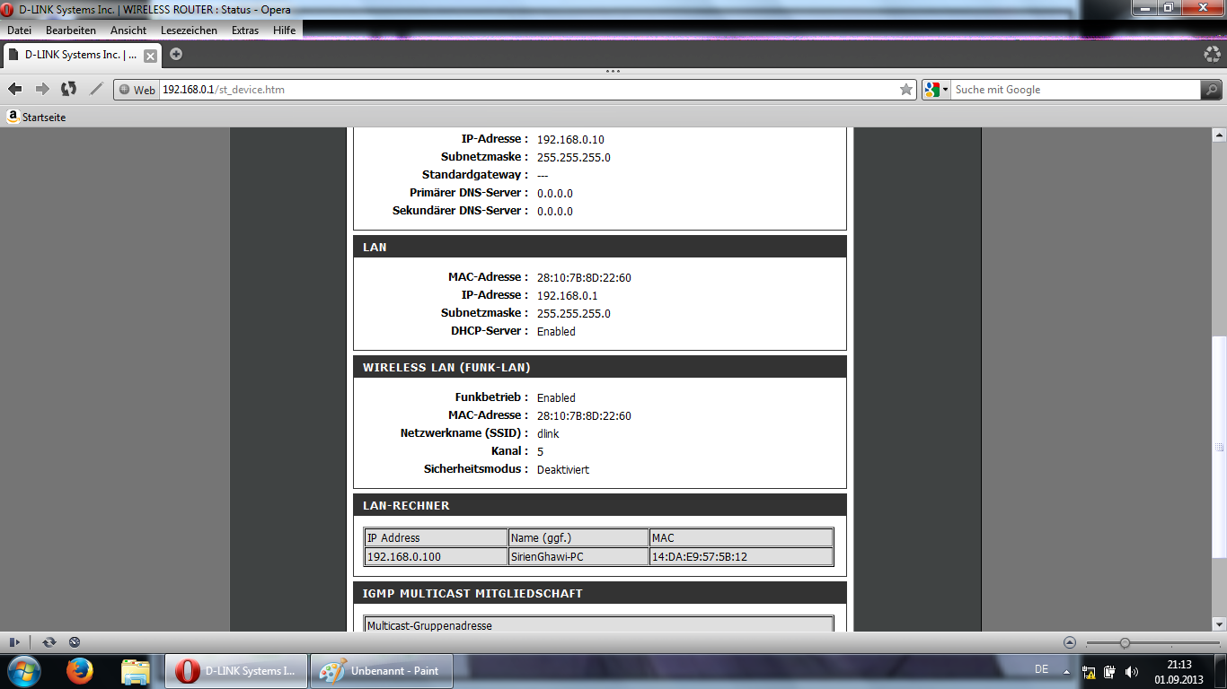

Dann poste doch mal die Statusseite deines Routers.

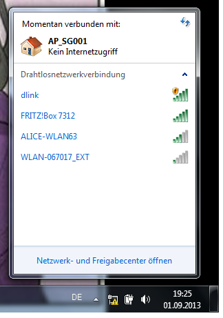

Also das wären einal die Seite vom Router und das was ich vom Laptop angezeigt bekomme (AP_SG001 war mein vorheriger Zugangspunkt.

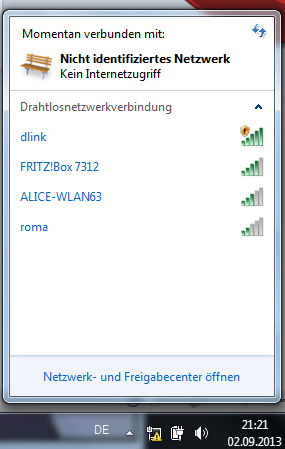

Und wenn nur ads Modem angeschlossen ist, bekomme ich diese Seite

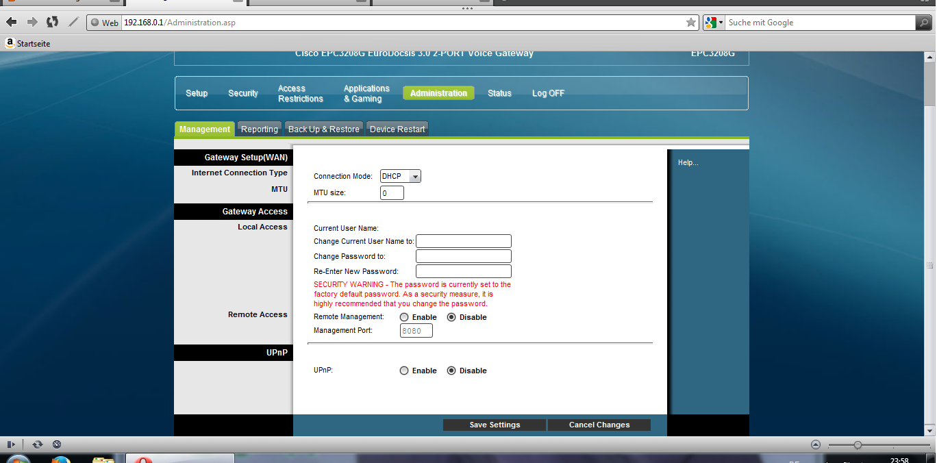

So, also das Problem ist offenbar folgendes. Dein Modem ist kein einfaches Modem, sondern stellt ein komplettes Gateway zur Verfügung.
Du hast also auch dort bereits einen Router und einen DHCP Server.
Die Einstellungen kannst Du im Cisco durch klicken auf "Log in" erreichen. Prüfe dort, ob der DHCP Server aktiv ist.
Ich denke, Du willst aber darin nichts verändern.
Der D-Link Router ist also etwas überdimensioniert, ein einfacher Switch hätte gereicht.
a) Gehe in das Setup des DLink Routers unter Netzwerkeinstellungen und deaktiviere den DHCP Server.
b) Gehe in das Setup unter manuellem Setup und trage als DNS Server die Adresse des Cisco Gateways ein (192.168.0.1). für den zweiten kannst z.B. Google nehmen (8.8.8.8)
Stelle sicher, daß dein PC keine feste IP Adresse hat.
Poste danach nochmal das Status Bild.

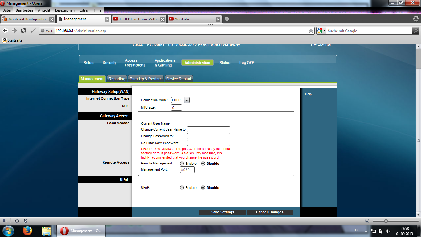

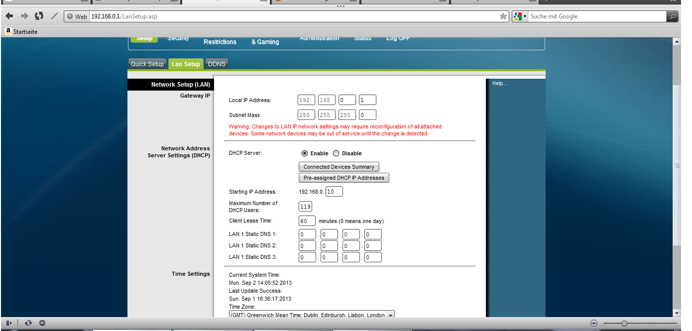

Soo, also ich hatte das als snzeige BEIM Cisco nach dem LogIn, das hab ich so gelassen. Die Alternative wäre eine Static IP gewesen.

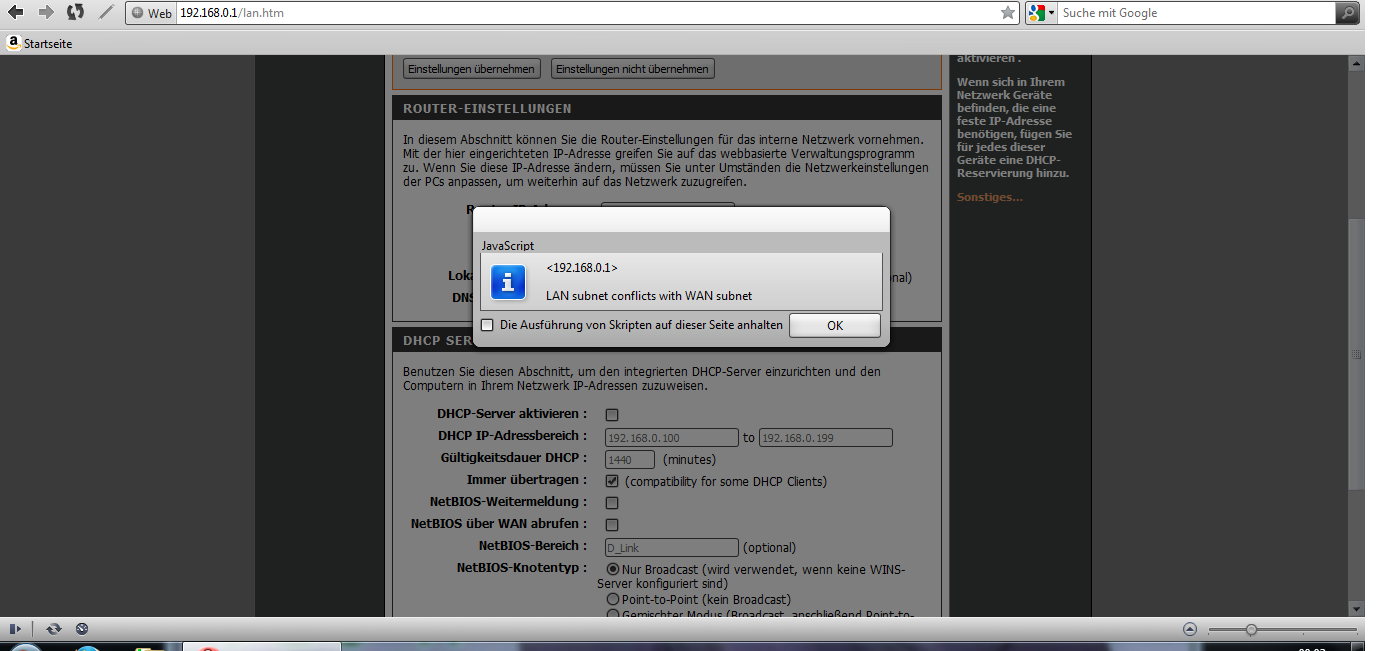

Dann wollte ich beim DLink Server das DHCP deaktivieren und hab das hier bekommen, als ich die Einstellungen übernehmen wollte:
Muss ich dann jetzt doch was beim Cisco ändern? Wie finde ich herraus, ob mein PC den eine feste IP hat? Ich kann mich leider nicht daran erinnern, sowas direkt zugeteilt bekommen zu haben.

Ich glaub Du hast nen IP Konflikt.
Wenn ich das richtig lese haben der Cisco und der D-link die gleiche IP - das kann nicht hinhauen.
Daher kommt wohl auch die Fehlermeldung.
Stell mal an einem der Geräte die IP um. Also z.B. den Cisco auf 192.168.0.1 und den D-link auf 192.168.0.2
Es gibt noch eine Einstellung, die du ändern mußt:
Schaue im DLINK Router ins Setup dort bei Networksettings. Ändere die Router IP Adress auf 192.168.0.2
Wir gehen erstmal davon aus, daß du sonst weder am Cisco noch bei dir am Rechner was an den IP Einstellungen geändert hast.

Also mein Cisco hatte folgende IP, diese hab ich so geassen und nochmal auf speichern geklickt

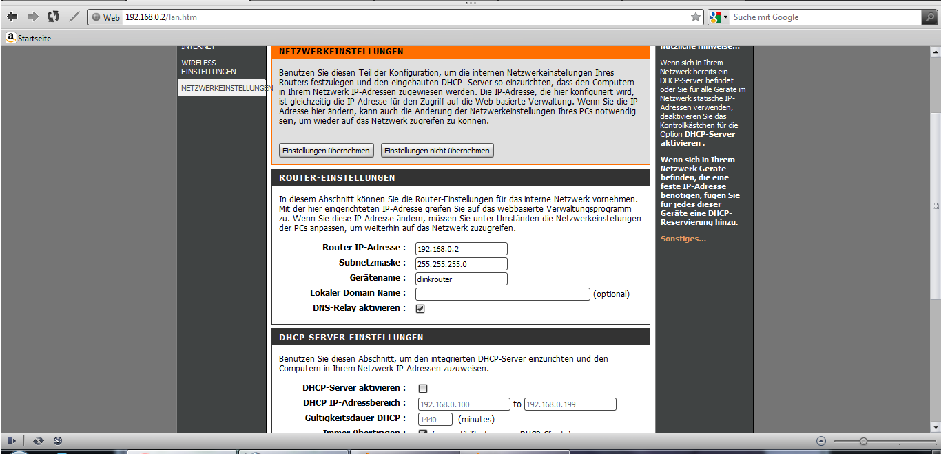

Dann wollte ich wieder die Netzwerkeinstellunge im Status bei meinem Router ändern DHCP deaktiviern und die IP und hab wieder diese Meldung bekommen, also hab ich das Modem ausgeschaltet (als Versuch) und konnte dann endlich die Einstellungen übernehmen:
Und jetzt kann ich auf meinen Router mit der IP 192.168.0.2 zugreifen (nicht mehr mit 192.168.0.1)

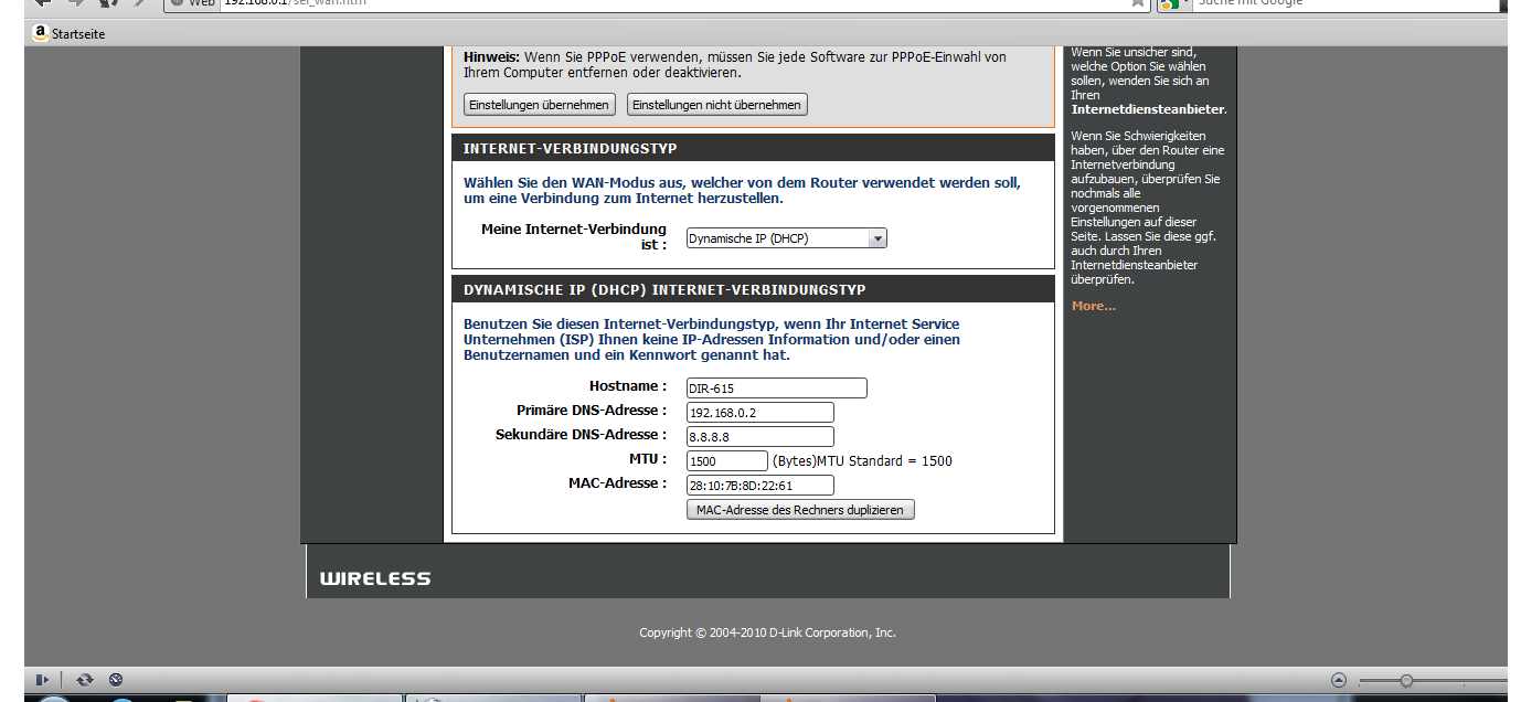

Was ich noch gemacht hab ist unter dem Punkt "Internet" beim Manuell einrichten die Einstellungen zu ändern

Okay, ich hatte gedacht, daß der DLink durchroutet.
Verbinde bitte dein Modem nicht mit dem WAN Port, sondern mit einem LAN Port des Routers.
Andernfalls müßte man ein anderes Subnetz wählen..
Danke, das war's! Hab's jetzt alles umgesteckt. Also, den Ethernet-Ausgang von meinem Modem mit dem LAN1-Ausgang vom Router zusammengesteckt. Und vom LAN2-Ausgang meines Router an meinen Laptopn ein Kabel. Und so hab ich jetzt auch einen Internet-Zugriff auf das Netzwerk 2. Jetzt mus sich das ganze nur noch ohne das Kabel an meinem PC hinbekommen ^^
