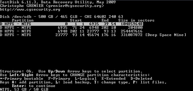

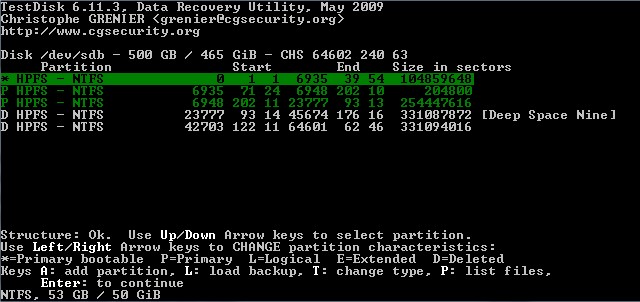

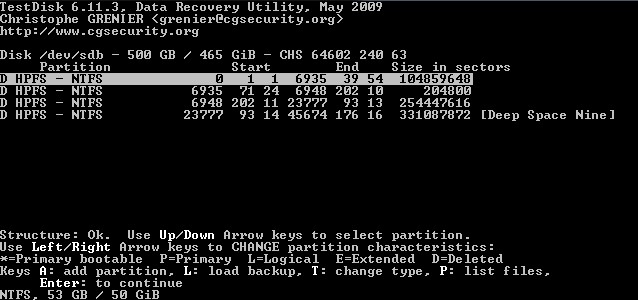

Leider werd ich aus den Ergebnissen nicht 100%ig schlau bzw weiß einfach nicht mehr wie ich weitermachen soll. Bin mit der Masse an Infos wohl etwas überfordert und hab außerdem Angst was falschzumachen. Hab nen Screenshot von der einen internen Platte mal angehängt (nach Deep Search). Sollte ich bei der nochmal was verhauen, ist's nicht sooooooo tragisch und auf der externen gesichert. Hauptsache also ich krieg die externe nachher wieder hin.
Als Hintergrund noch: Ich hatte bei allen meinen Platten mit der Datenträgerverwaltung die Größe der Partitionen verändert, und ich hab so die Befürchtung, daß mir das jetzt zusätzlich das Leben schwermacht. Die Platte sollte WIMRE vier Partitionen enthalten.
Wenn ich das Ergebnis richtig verstehe hat TestDisk drei Partitionen erkannt, aber zeigt mir noch zusätzlich eine vierte mit Namen [Deep Space Nine] an, die er aber nicht mit P sondern mit D kennzeichnet und entsprechend auch nicht neu schreiben würde. Und drunter steht nochmal eine. Bei der mit Namen kann ich mir allerdings die Dateien auflisten lassen und es scheint alles da zu sein. Bei den anderen dreien erscheint "Dateisystem defekt" oder ein Verzeichnis quasi ohne Inhalt. Diese mit D gekennzeichnet Partition [Deep Space Nine] hatte ich definitiv mal über Windows 7 vergrößert und zwar mit Speicherplatz aus der jetzt kleinsten mit nur 50GB.
Was mach ich jetzt? Schreib ich nur die drei Partitionen die er mir angegeben hat? Nehm ich die mit Namen noch dazu. Nehm ich alle fünf oder überlappt sich da was? Schonmal vielen vielen Dank.

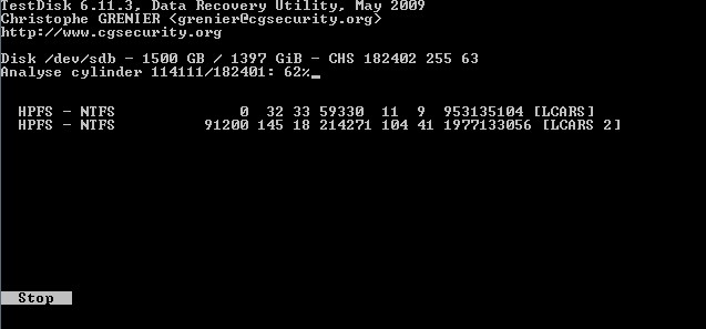

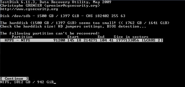

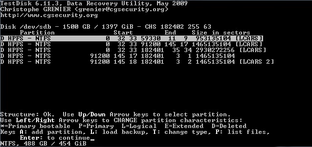

Update zur zweiten Platte:

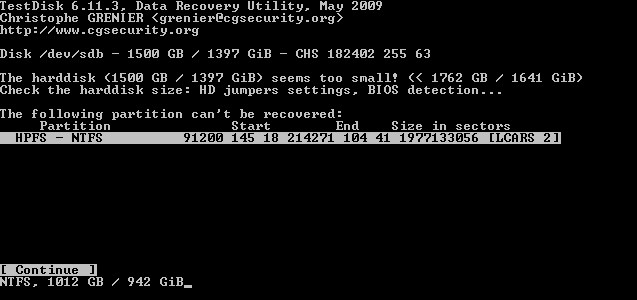

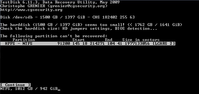

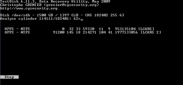

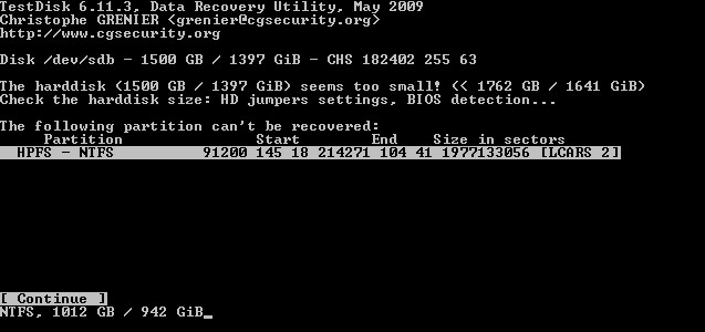

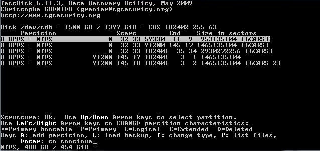

Hier schaut's auch wieder so aus als hätte meine Umverteilung an Speicherplatz zu Komplikationen geführt. Hier waren es nur zwei Partition. Die Partition LCARS wird komplett erkannt in ihrer ursprünglichen Größe von 750 GB (müßte aber nur ca. 500 GB haben). Die Partition LCARS 2 wird hingegen in ihrer neuen tatsächlichen Größe von ca. 1 TB erkannt. Somit schließt TestDisk daraus, daß 1,75 TB auf die Platte gehören, obwohl nur 1,5 TB Platz haben ... Es läuft grad Deep Search, aber da wird vor morgen Früh eh nix passieren. Quick Search hat schon über drei Stunden gedauert ... 'Nacht beinand

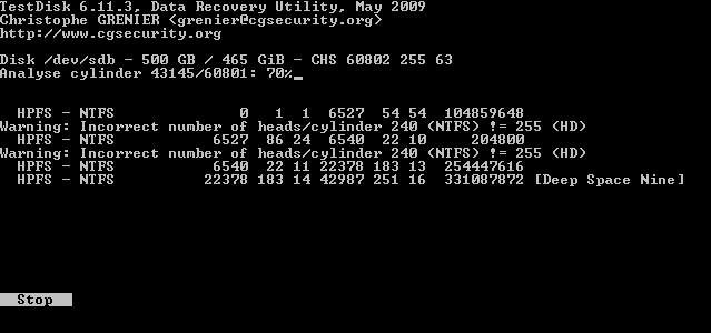

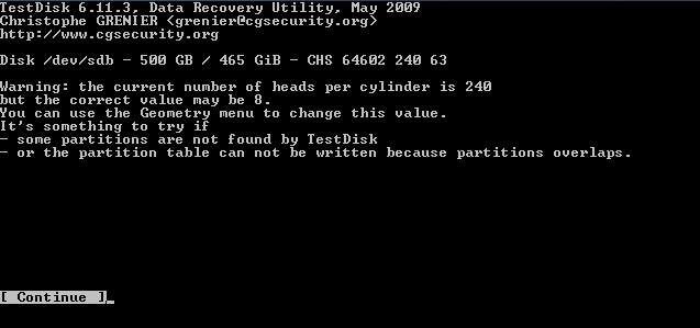

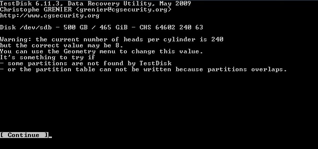

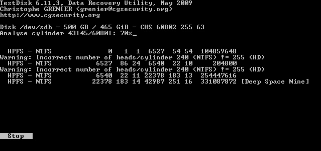

Ich gehe erstmal nur von deiner ersten Platte im Beitrag 1 aus.
Wiederhole mal die Diagnose mit 255 Heads über das Menü Geometrie.
Zweite Festplatte kommt hinterher.
Deine erst Festplatte wird mit 240 eads angezeigt.
Teste mal 255 Heads.
Starte Testdisk, bestätige bei Log-Datei erstellen mit Enter, wähle deine Festplatte und bestätige mit Enter.
Bestätige auch bei Partition Table Typ Intel mit Enter.
Gehe jetzt auf das Menü Geometry.
Gehe dort auf Heads.
Gib dort 255 ein und bestätige mit Enter.
Lasse SectorSize und den Rest in Ruhe.
Bestätige dann mit OK zum verlassen von Geometry.
Du darfst dann Testdisk nicht beenden da du dann die Einstellungen verlierst.
Gehe dann mit dem Pfeil auf Analyse bestätige mit Enter und setze mir einen Screenshot.
Bestätige bei Quick Search und setze mir auch einen Screenshot.
Du kannst da auch mal die Partitionen wenn die gefunden werden markieren, die Taste p drücken und schauen ob du deine Daten siehst.
Zurück kommst du mit q drücken.
Wenn keine Partition gefunden wurde;
Bestätige weiter bis du zum Menü kommst wo unten steht [Quit] [Search] [Write] und gehe mit dem Pfeil auf [Search] (tiefere Suche) und lasse es laufen.
Setze mir einen Screenshot
Viele Grüße
Fiona

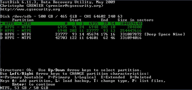

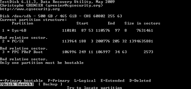

Hier die beiden Screenshots. Die oberen beiden Partitionen zeigen keine Daten (wie vorher mit 240 Heads auch). Die dritte zeigt Daten, aber nur ein paar Bruchstücke einer Windowsinstallation. Die einzige wo alles vorhanden zu sein scheint ist [Deep Space Nine]
Zusätzlich habe ich noch zwei Screenshots von den Deep Search Ergebnissen der zweiten Platte in die Post drüber eingefügt.
