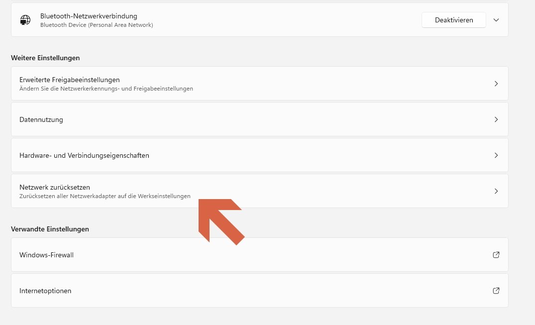

Auf dem Windows 11 Rechner schon mal die Netzwerkeinstellungen zurückgesetzt und dann getestet?
Siehe hier:
