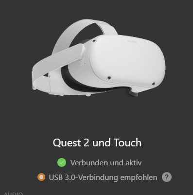

ich habe derzeit ein Problem mit meinem Windows 11 Rechner. Und zwar laufen sämtliche USB Anschlüsse nur über USB 2.0 anstatt USB 3. Aufgefallen war es mir, da meine Meta Quest 2 VR Brille immer meckert, wenn ich das Kabel anschließe. Auch der Speedtest zeigt immer USB 2.0 an. Habe bereits mehre Kabel an allen Steckern (auch USB-C) probiert, aber funktioniert bisher bei allen nicht. An meinem Laptop läuft die Quest 2 ohne Probleme über USB 3.0.

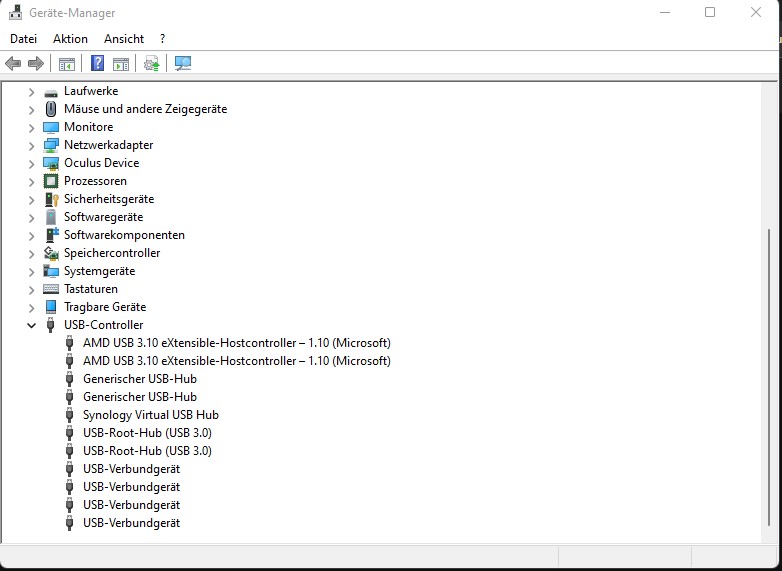

Ich habe schon versucht die Windows USB Treiber zu im Gerätemanager zu deinstallieren und zu aktualisieren, beides brachte keinen Erfolg. Gibt's für AMD und Windows 11 extra USB Treiber von AMD?! Jemand noch ne andere Idee?

Gerät und Treiber im Geräte-Manager überprüfen. Wie es geht, steht unten im Thema Netzwerk-Fehler finden und beseitigen.
auch das hat nichts gebracht...
