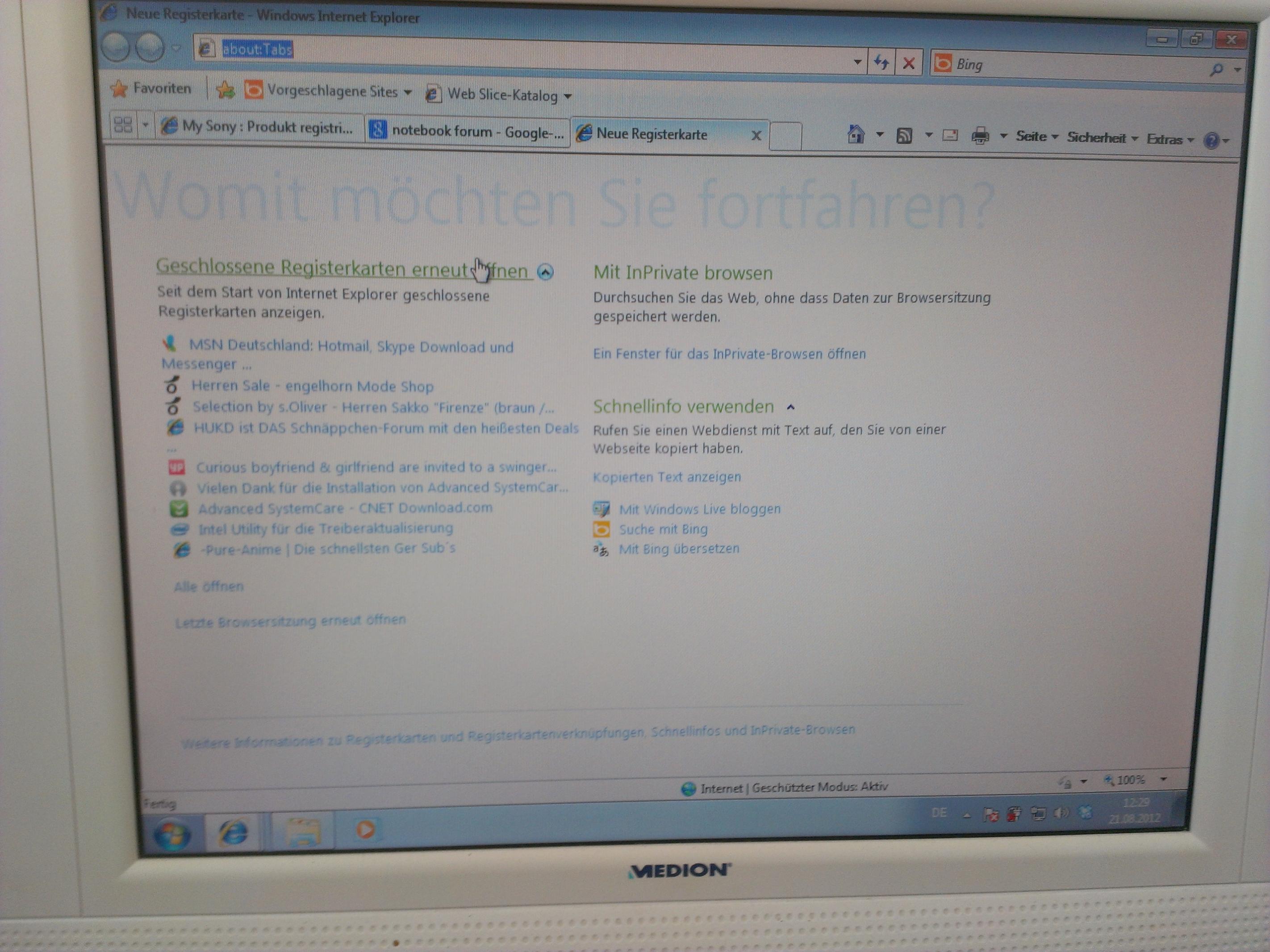

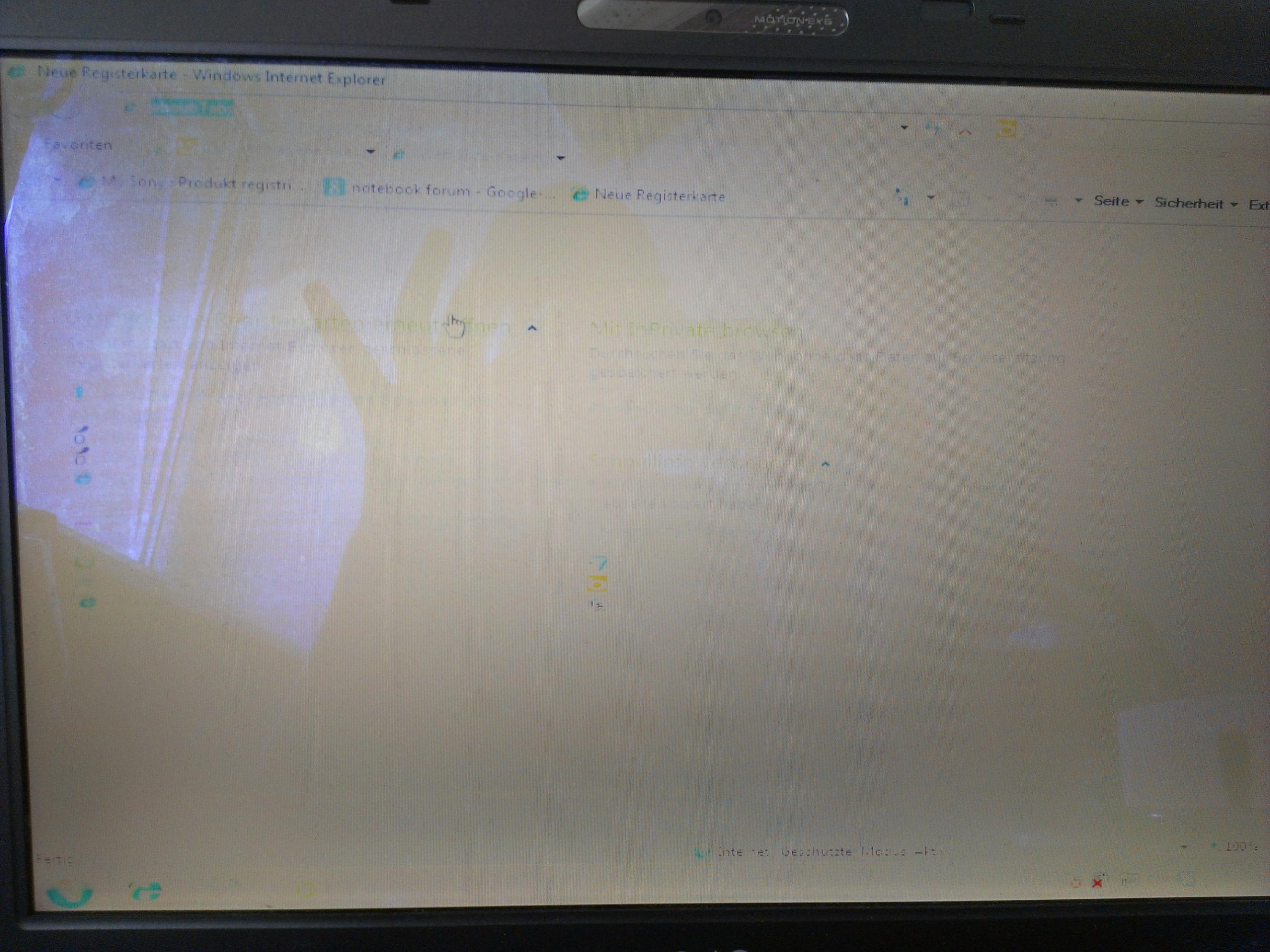

Hallo leute,
ich habe ein Problem mit meinem schon leicht betagten Sony vaio VGN-FE41S.
Und zwar wird der Bildschirm sehr Hell so das man schon fast nichts mehr erkennen kann und dazu kommt das er nur langsam reagiert. Also wenn ich die Maus bewege sehe ich nicht wohin sie geht sondern muss dann erst warten bis sie wieder leicht sichtbar wird.
Das selbe ist wenn ich zB. ein Fenster schließe dauert das eine weile bis es ganz weg ist. Wirkt alles wie eingebrannt.
Die frage ist ob man daran noch was machen kann oder wegschmeißen und Neu kaufen^^
Also verbaut ist eine Nvidia geforce Go 7600 GPU. Betriebssystem ist Windows 7. Ich habe zurzeit einen Externen Monitor angeschlossen auf dem wird alles regulär dargestellt.
Achja nochwas wenn der Laptop aus war kann man noch viel weniger erkennen wenn der laptop aber eine nacht lang an war geht es etwas besser. Hatte sogar 2 mal das der Bildschirm wieder einwandfrei funktionierte nachdem er eine nacht an war.
Hier nochmal 2 Bilder angehängt vielleicht helfen die ja...
Falls ihr noch mehr Infos braucht einfach bescheid geben.
Schonmal danke für die Hilfe
Grüße Tim

Wie schaut denn das Notebookdisplay aus, wenn Du das BIOS aufrufst?
Besteht das Problem auch, wenn der ext. Monitor abgeklemmt ist?
Nicht im laufenden Betrieb abziehen, ohne ext. Monitor starten!
Gruß Uwe
Also wenn ich die Bios aufrufe besteht das Problem auch. Den Externen Monitor habe ich nur angeschlossen um überhaupt noch mit dem Laptop arbeiten zukönnen.
Habe neue Treiber Installiert und auch ohne Treiber probiert. Mit Linux werde ich mal ausprobieren.
Somit scheidet ein Treiberproblem aus.
Kannst Du denn die Helligkeit noch über die Tastatur regeln (bei meinem NB "fn+f9/f10/f11")?
Hat Dein NB einen Helligkeitssensor, der je nach Umgebungslicht die Displayhelligkeit steuert?
Falls ja, mal im BIOS deaktivieren.
Gruß Uwe
Also die Helligkeit kann ich ganz normal regeln. Aber selbst wenn ich die Helligkeit ganz runterschraube wird zwar das gesamt Bild dnkler aber die Farben die dargestellt werden sind immernoch zuhell.
