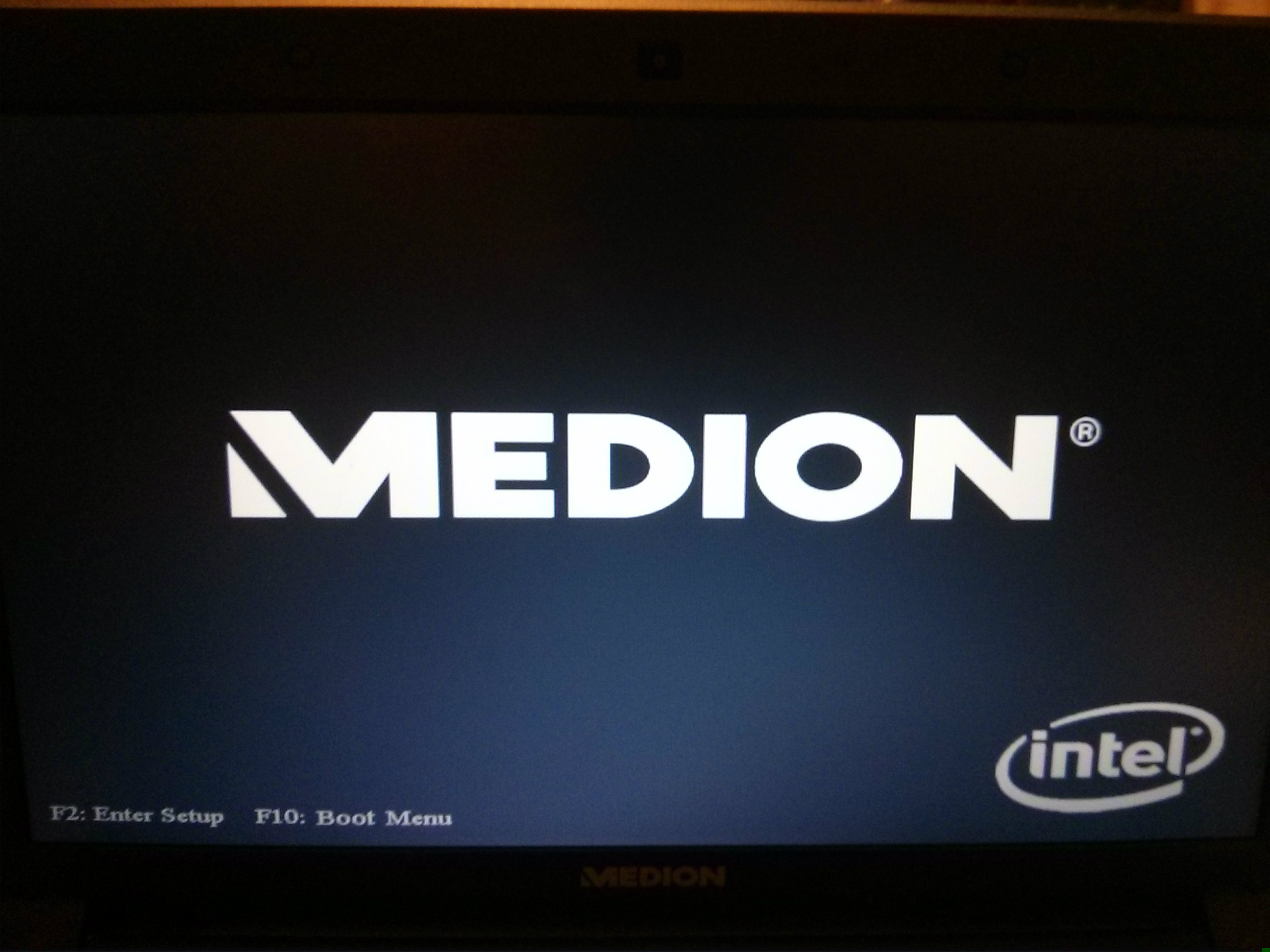

ich habe ein problem mit meinem Notebook. Denn er lädt nur bis zum bios startbildschirm, reagiert jedoch nicht auf jegliche tasten oder CDs.

-daraufhin musste ich das notebook neu starten. Jetzt wurde beim starten automatisch nur noch Windows 8.1 gebootet. Windows 7 belegte aber weiterhin den Speicherplatz und da das löschen der windows 7 partion (partion: c) nicht über die computerverwaltung gelang, öffnete ich den Explorer und löschte dort alle Dateien in c. Windows 8.1 lief dabei noch ganz normal. Ich wollte das notebook gleich neu starten (dabei wurden noch zuvor einige windows-updates durchgeführt). Doch als er wieder hochfuhr, blieb das Notebook beim bios-willkommensbildschirm (1. Bild im Anhang) hängen. Nach ca. 5 min versuchte ich es erneut, indem ich kurz die on-/off-taste betätigte, jedoch blieb er wieder im bios-willkommensbildschirm hängen und lud nicht mehr weiter. Man kann nicht mal mehr in das bios-menü mit F10 bzw. F2 :( . Es funktionieren auch keine weiteren Tastenkombinationen oder CDs, wie zum Beispiel Windows 8 64-bit oder die mitgelieferte recovery-disc, da das notebook schon beim Medion/intel logo hängt. Beim starten ertönt kein piepsen bzw. andere komische Geräusche. Ich ließ auch schon das notebook ohne Batterie und Stromkabel für ca. 1 1/2 Stunden liegen, da ich meinte, dass ich so das BIOS geg. zurücksetzen kann. Ich will es auch nicht öffnen, da ich noch ein halbes Jahr Garantie drauf hab. Ich hab auch gelesen, dass das BIOS im mainboard gespeichert ist und somit nicht von mir gelöscht werden konnte. Mit einer externen Tastatur klappte es auch nicht.

bau mal kurz die Platte aus und guckst , ob das Problem weg ist, an dieser Stelle wird eigentlich versucht, die angeschlossene Laufwerke zu erkennen, auch wenn du noch Garantie hast, ausbau der Festplatte dürfte kein Problem sein ^^
p.s. USB Stick und Speicherkarten nichts eingesteckt oder ?

so weit kommt er gar nicht , wie sollte er das denn machen, nicht mal ins Bios kommt er, bei dem Medion Bild bleibt sein NB hängen und geht nicht weiter
Wenn im Bios die DVD als Startobjekt Nr 1 eingetragen ist sollte die DVD booten.
Danke schon mal für die antworten. Wie Touchthesky schon erwähnt hat, komme ich nicht einmal soweit, dass ich von der windows 8 CD booten kann. Es ist/war kein anderes gerät eingesteckt (z.b. usb-stick). Hab mich auch gerade über die Garantie von Medien informiert, dort steht: „Die Garantie erlischt, wenn der Fehler am Gerät durch Wartung oder Reparatur entstanden ist, die durch jemand anderen als durch MEDION oder einen durch MEDION für dieses Gerät autorisierten Servicepartner durchgeführt wurde. Die Garantie erlischt auch, wenn Aufkleber oder Seriennummern des Gerätes oder eines Bestandteils des Gerätes verändert oder unleserlich gemacht wurden.“ heißt das jetzt, dass die Garantie nur dann verfällt, wenn der Fehler beim ausbau passiert oder heißt das, dass die Garantie erlischt, weil ich (und nicht medion) an der Festplattenabdeckung herumgeschraubt habe?
