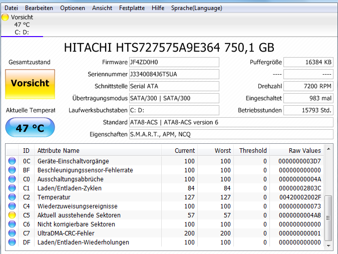

Anbei setz' ich euch noch einen Screenshot vom Bluescreen.

Lass mal CrystalDiskInfo (kostenlos hier im Forum runterladen) laufen und poste hier die Werte.
Alle Lämpchen bis auf die eine gelbe im blauen Bereich. Über die Temp wundere ich mich auch nicht, hier hats gefühlt 35°. Aber die Betriebsstunden sind ja schon ziemlich hart^^ (zählt dazu auch stand-by? bzw. wenn ich die klappe zu mache?)

Nun denn - Vorsicht - steht nicht umsonst da.
Sichere alle Daten und tausche alsbald die Festplatte - anscheinend frisst dein Gerät Platten - hatte ich mal mit einem Samsung.
Mach Dir mal Gedanken über eine SSHD oder SSD - falls Du die Kiste behalten wolltest.

Kleines Update: Heute morgen hatte die Platte nen roten Status, mit ner sau hohen Lesefehlerrate und 50°C...; SSD sollte morgen kommen
