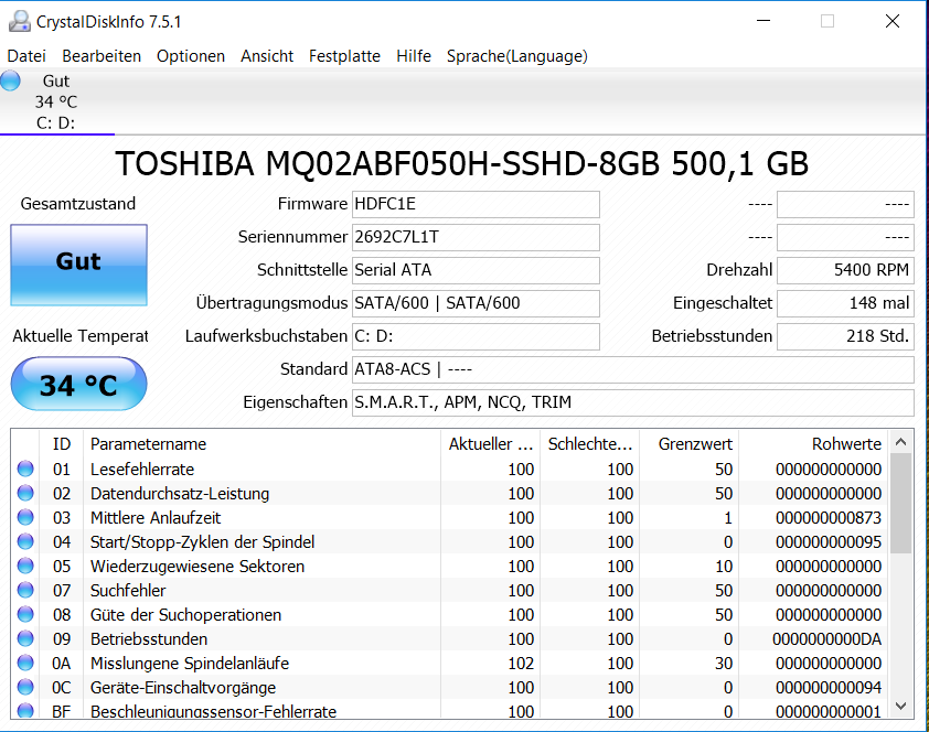

Ansonsten prüf Mal deinen Energiesparplan und einen Screenshot von CrystaldiskInfo.

Schau mal mit Crystaldiscinfo nach wie der Status deiner HDD ist. Sollte die nicht "gut" sein, am besten gegen eine SSD tauschen.

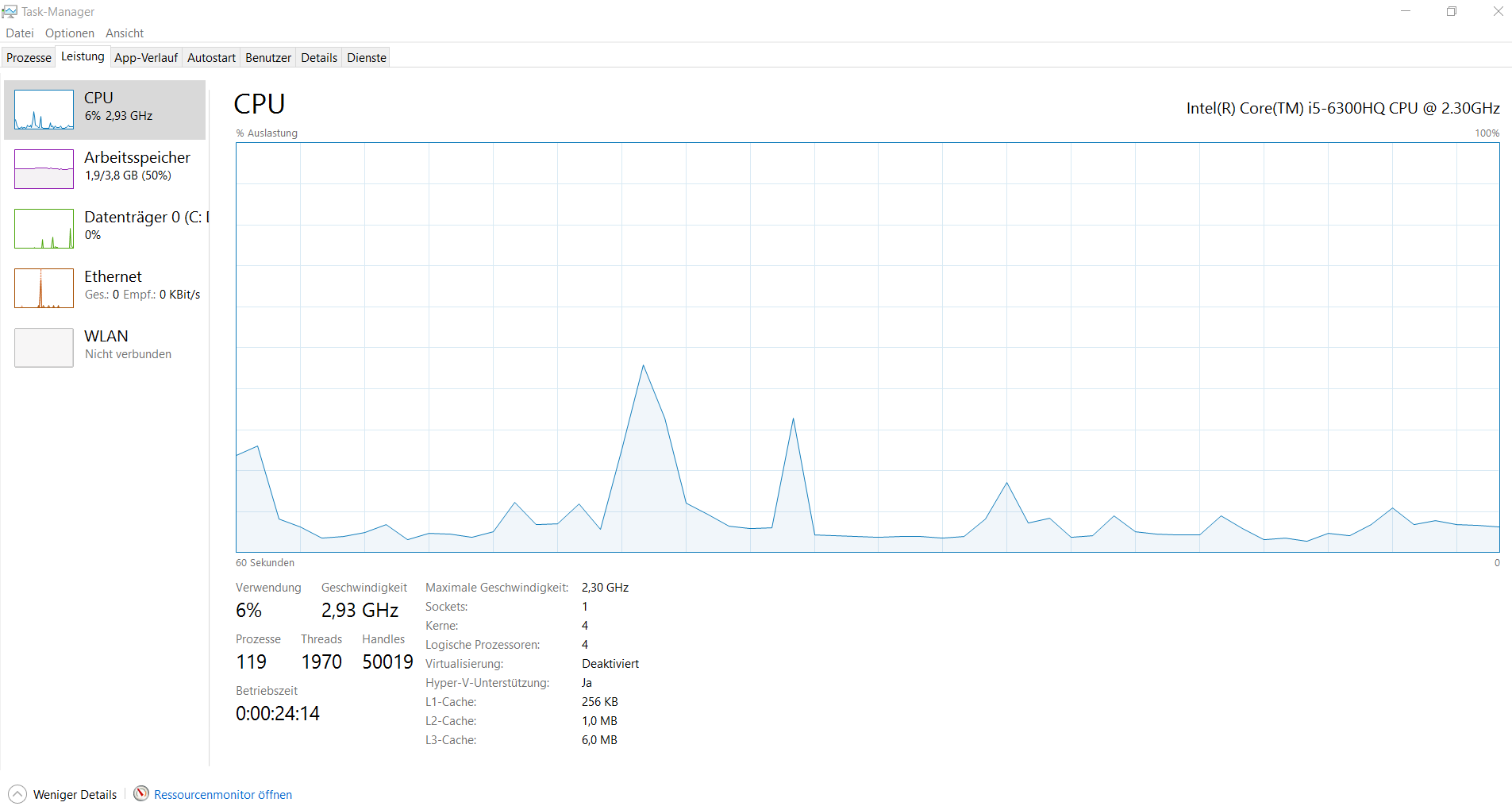

Ich würde neben den oben genannten Tipps aber auch mal auf die Auslastung des Systems schauen (im ersten Schritt reicht der Taskmanager).

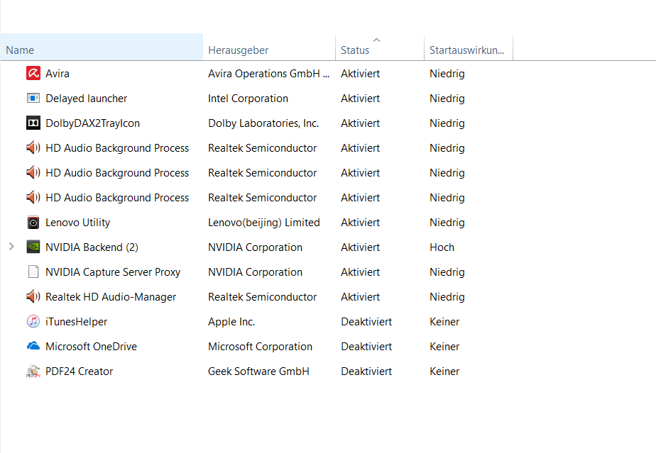

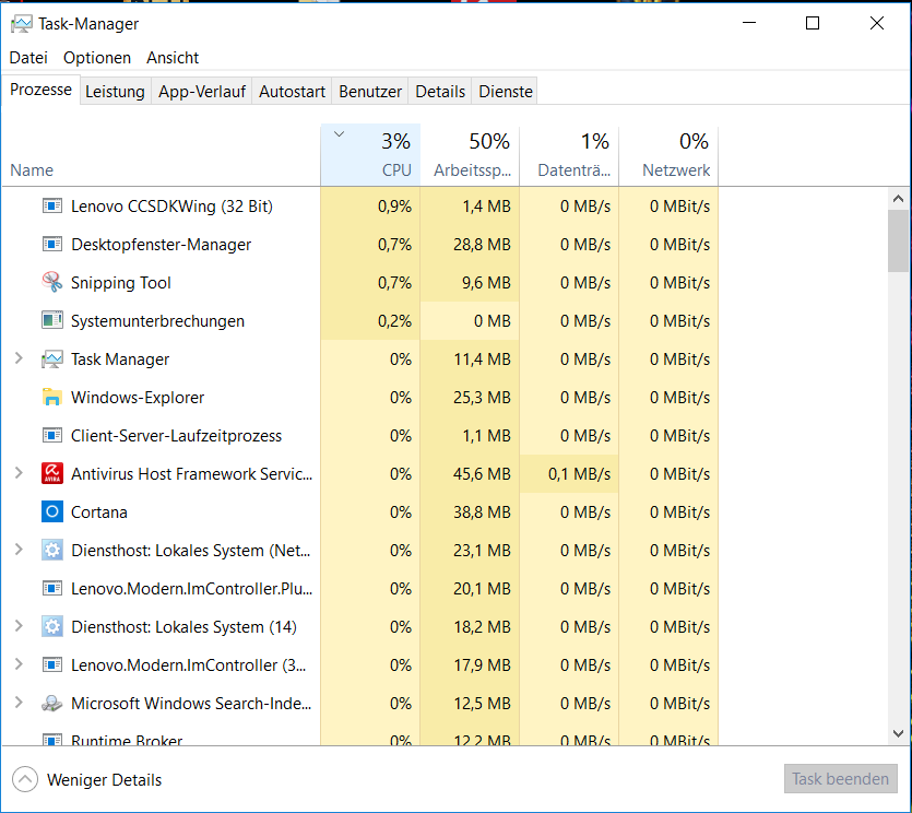

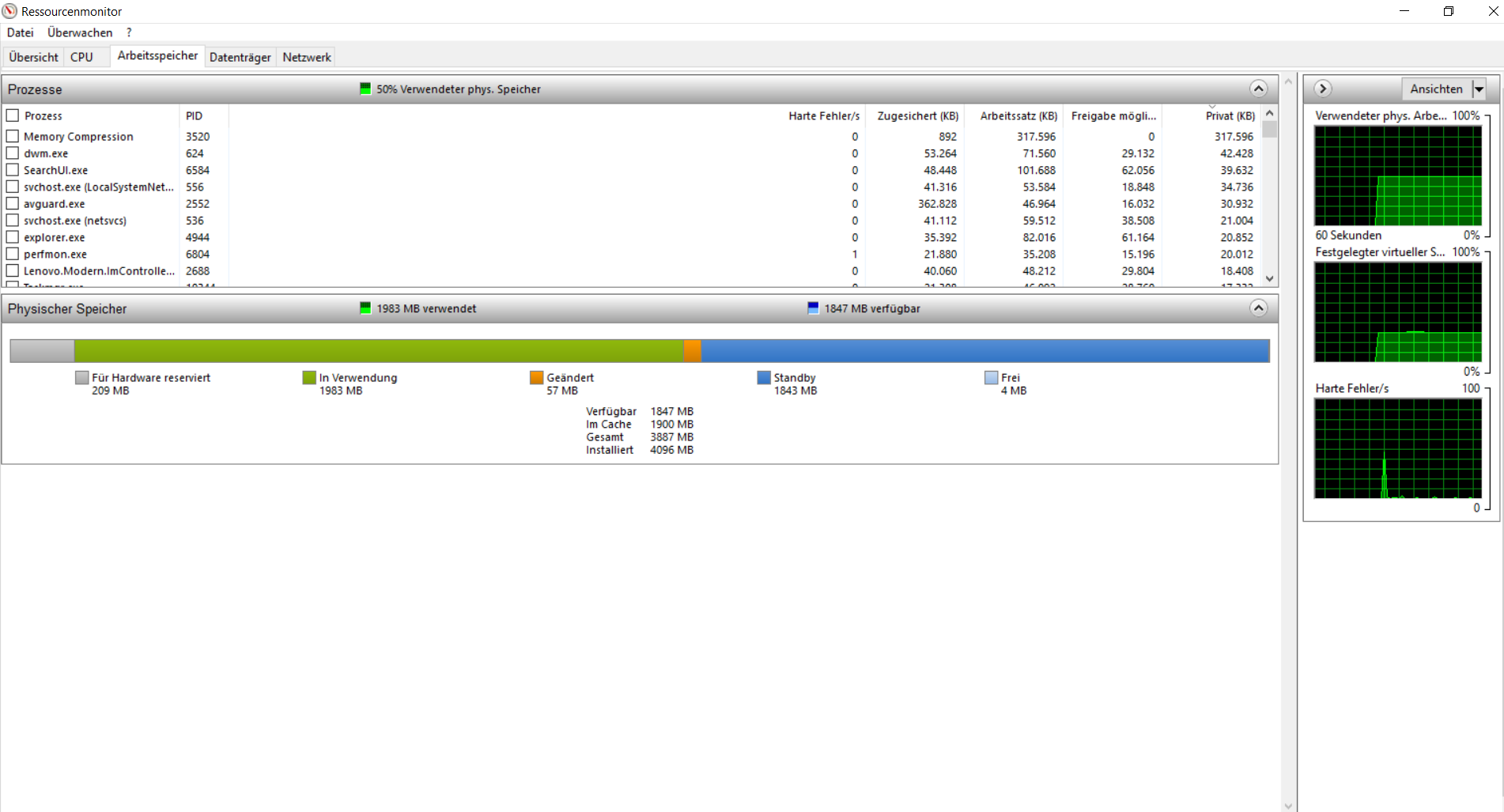

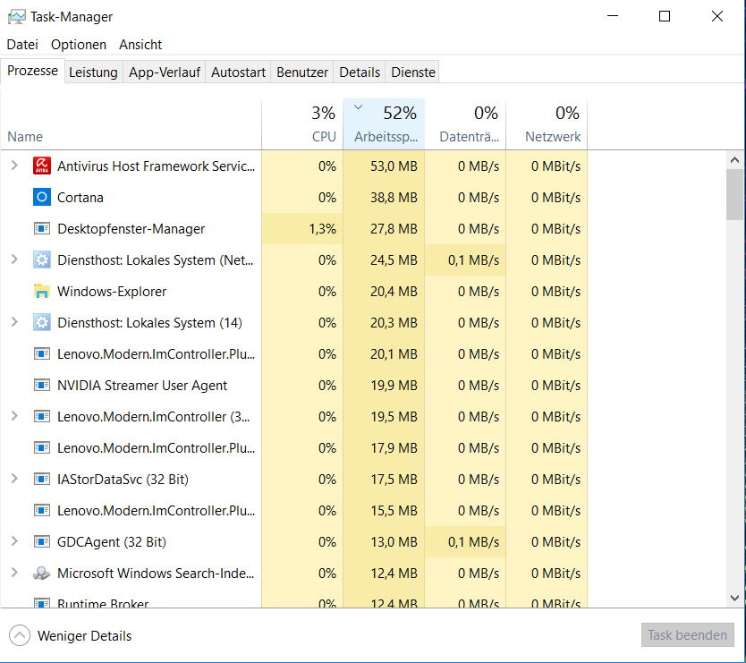

vielen Dank schon mal für die vielen Tipps.
Verbaut habe ich einen RAM Riegel mit 4gb, einen könnte ich noch einsetzen.
Da ich den Laptop noch nicht aufgemacht habe, weiß ich nicht was da rein muss.
Eine SSD wäre sehr nett nur leider kenne ich mich mit sowas nicht wirklich aus. Mein Windows ist von Werk aus drauf und wenn ich jetzt die vorhandene Festplatte gegen eine neue tausche wie bekomme ich dann Windows drauf ohne Speichermedium?
Anbei habe ich einige Bilder angefügt, vielleicht sagt jemandem von euch etwas davon?
Danke und einen schönen Abend
Vamdue

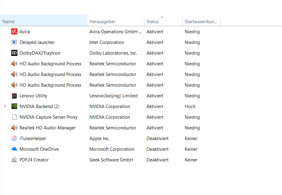

die Auslastungen sehen eigentlich alle recht gut aus.
Ich habe auch ne SSHD mit fehlerhafter Firmware die ab und zu einfach mal 30sec nicht reagiert hat. Mit aktueller Firmware war das Problem behoben.

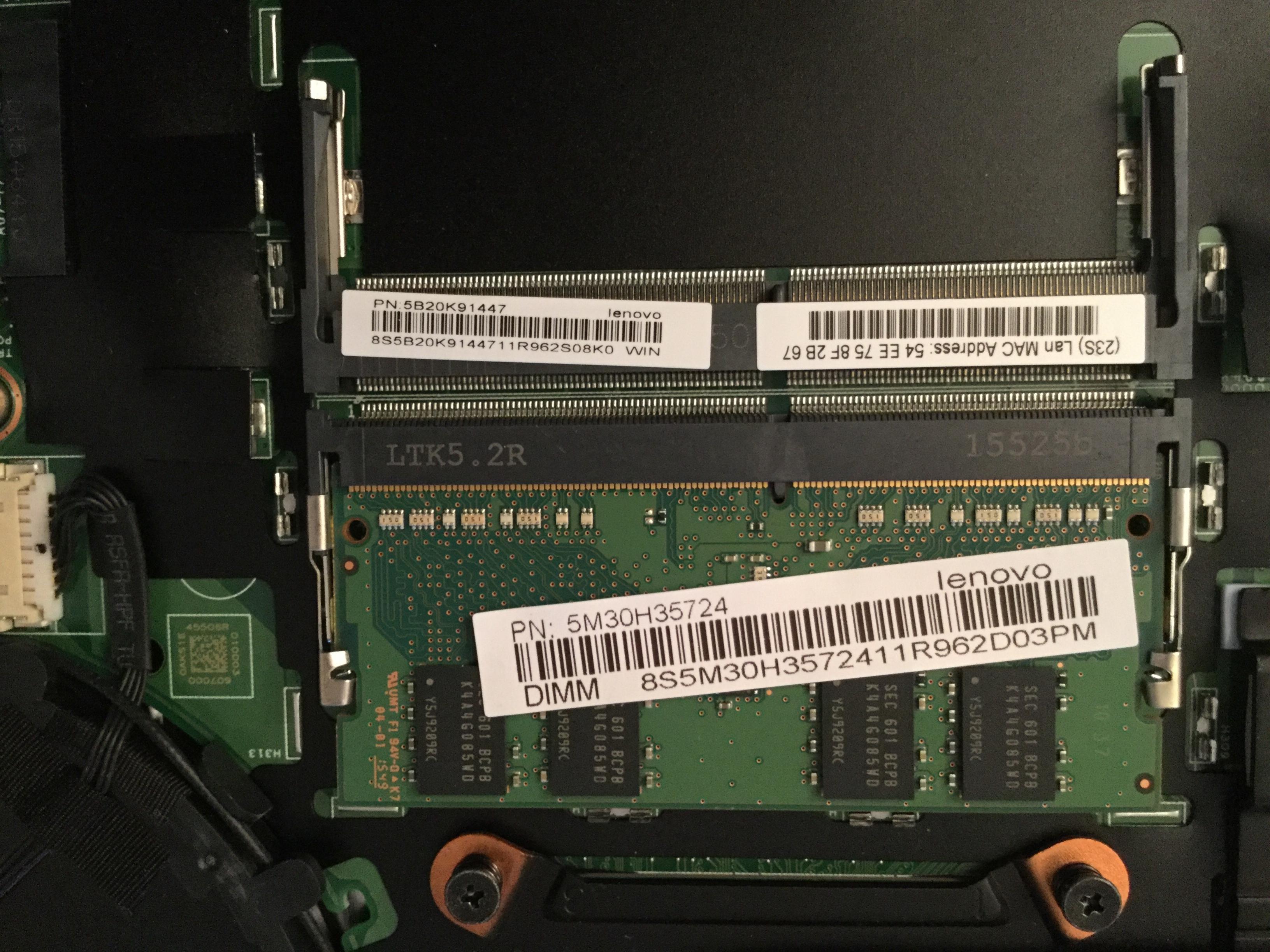

Ich habe mal das Notebook aufgemacht um zu sehen was für ein Arbeitsspeicher drin ist.
Auf dem Riegel steht 5m30h35724
Was ich rausfinden konnte ist das sich um einen 4GB DDR4 2133 Riegel handelt.
Kann ich da jeden beliebigen 4GB Riegel mit DDR4 nehmen oder muss es der Gleiche sein?

Im Taskmanager kannst du sehen das unter Windows nicht mal 4gb ausgelastet sind. Noch mehr RAM werden das nicht ändern.

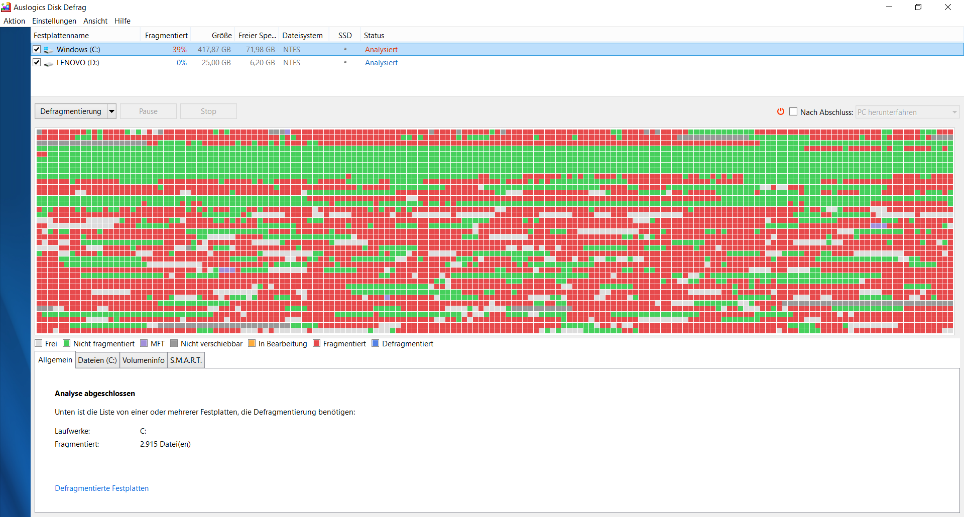

Hier mal das Ergebnis:

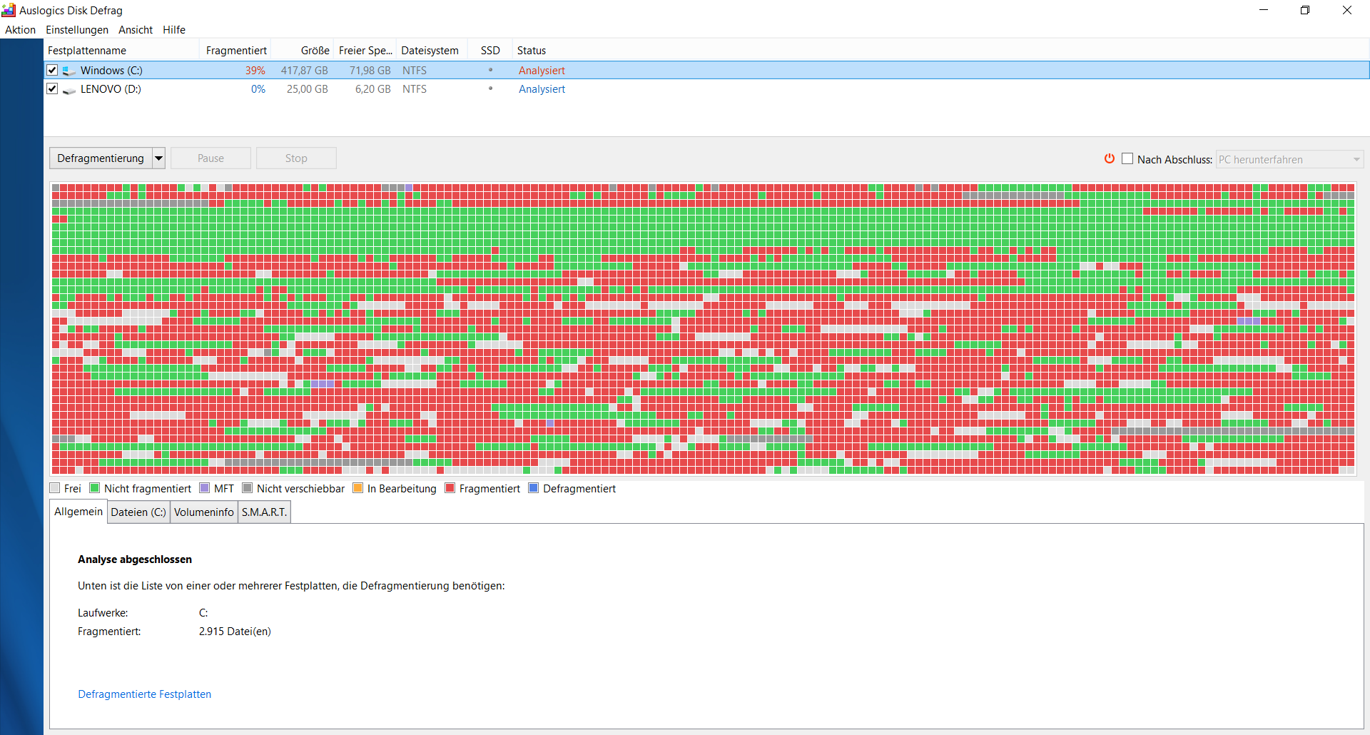

Also als er neu war ging es und sobald einiges drauf gekommen ist wurde er langsamer und eben wenn ich Spiele neu starte.
Wie ich schon dachte... gerammelt voll und fragmentiert. Dazu ist es noch eine 5400 RPM Festplatte (wobei ich keine Ahnung habe wie sehr der SSD Teil das wieder wettmacht).
Deinstalliere so viel wie möglich und defragmentiere sie. Informiere sich aber vorher nochmal ob man SSHDs einfach so defragmentieren darf. Auf dem Screenshot sieht man bei SSD keinen grünen Hacken, also vielleicht darf man es dann.
Wenn du das gemacht hast sollte alles wieder flotter gehen. Aber nicht super schnell... Am besten irgendwann auf eine SSD umsteigen. Die Festplatte wechseln sollte leichter oder mindest gleich leicht sein wie RAM nachrüsten.
