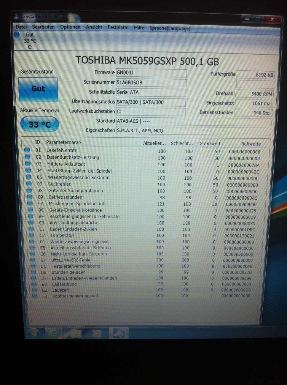

Zu 99% ist die Festplatte / HDD defekt.
Du kannst ihren Zustand mit CDI mal überprüfen und hier ein Screenshot einstellen.

Hier ein Foto von CDI.
Festplatte scheint es nicht zu sein, ich habe sie heute
ausgebaut und das NB gestartet um nur ins Bios zu gehen. Auch da
dauerte es über eine Stunde .
