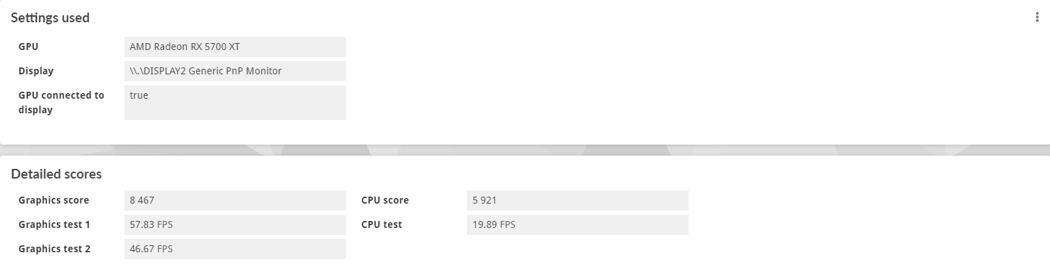

Könnt Ihr das bitte korrigieren
Das ist Falsch:
Ein-Kern-Lasten vorne und liefert mit Thunderbolt ein starkes Argument an der I/O-Front, das AMD weiterhin nicht zu bieten hat.
Bei den 6000er Modellen von Lenovo Inkulsive USB-4 funktioniert TB3 sehr wohl.
Siehe dazu auch diesen Threat, wo ich ein Thinkpad T14s GEN 3 an einem Razer Core X Chroma mit AMD X5700XT betreibe.
Zitat___________________________________________________________________________________________________________
Jetzt habe ich die eGPU Werte:
Also ich treffe jetzt mal die Aussage Lenovo Geräte mit USB-C 4.0 können TB3 eGPU Gehäuse erkennen und betreiben.
TimeSpy eGPU x5700XT mit AMD Ryzen 5 6650pro (EnergieOption auf Bestes Leistung/RedDevil Quite Bios)
Mircosofttreiber mit Adrenalin muss ich noch schauen.
Ergänzung (12. September 2022)
So und Hier der Letzte Test mit demselben WIN11ToGo, welches ich auch bei dem Intel I5-1145Pro genutzt habe.
CPU jetzt Ryzen 5-6650U Pro
[IMG]https://www.computerbase.de/forum/attachments/1663004295951-png.1259622/[/IMG]

Northstar2710 schrieb:
funktioniert an seinem Lenovo t14 Ryzen 6650 sein Egpu Gehäuse TB3 am usb4 Anschluss des Notebooks
Aber das t14 AMD hat doch laut Lenovo gar kein usb4 ?!?

gustlegga schrieb:
Wer sowas wie eine externe 3080(Ti) unbedingt mit 4 PCIe Lanes anbinden will hat ein ganz anderes Problem als fehlendes TB....^^
Danke Jan und Volker für die wie immer aufwendigen und ausfühlichen Tests ! 👍
Das ist richtig, aber wenn man nur ein Notebook haben will, warum nicht.
1 Gerät - 1 Kabel zur eGPU und schon kann ich in 4k zocken mit Super vielen Details meine
X5700XT reicht für 79 Frames die mein Monitor LG 34UC99-W maximal schafft.
Das Notebook bekommt sogar den Strom vom eGPU Gehäuse.
Also warum hab ich mit 4 PCIe Lanes Probleme
Ich verliere knapp 8 Frames auf ein Gerät mit 16 Lanes im TimeSpy, was solls.
