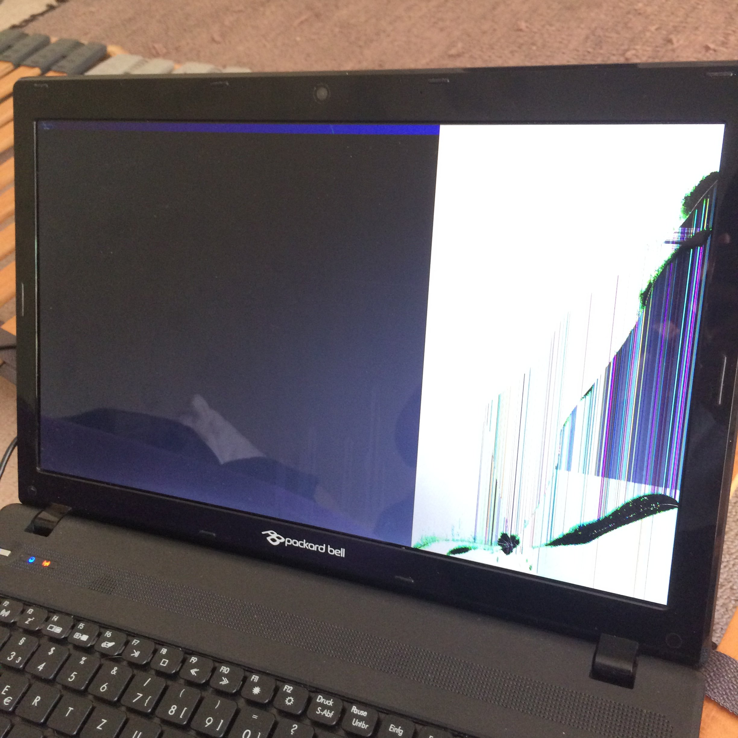

mir ist ungluecklicherweise ein Notebook von einem halben Meter auf einen Teppichboden gefallen - und nun ist das Display defekt (unten Rechts ist es wie bei einem Einschussloch gerissen).
Jetzt wollte Euch fragen, wie ich am besten vorgehen soll.
Selbst reparieren, oder zu einem Fachmann bringen?
Natuerlich wuerde ich mir (um Kosten zu sparen) am liebsten ein Ersatzdisplay selber kaufen und es einbauen - aber ist das fuer einen der das noch nie gemacht hat auch machbar?

Bei der ollen Hardware die da verbaut ist, halte ich ne Rep. nicht für sehr sinnvoll. Kostet das panel ja mehr als das ganze Notebook Wert ist. Wenn ich mit dem Athlon II das richtige Modell gefunden habe.
Paar Videos auf Youtube finden sich sicher auch um den Aufwand etwa abzuschätzen
Bei einem 8 Jahre alten Laptop ... wirtschaftlicher Totalschaden. Zu mal, bei einem Sturz kann dir auch weitaus mehr kaputt gegangen sein! Und die Fehler siehst du erst, wenn du das Display gekauft hast. Oder du klemmst mal nen Bildschirm an, um zu sehen, ob das Ding überhaupt noch läuft.

Es ist nur das Display, welches Defekt ist, denn Windows laeuft weiterhin unten rechts und oben links sehe ich den Desktop und kann den Mauszeiger dorthin bewegen.

Jo ist easy wenn du dir das zutraust. Die Service-Shops kennen ja auch nicht jedes Modell auswendig und befolgen nur Anleitungen.

Also zum Fachmann auf keinen Fall meiner meinung nach, da kannst du eig. gleich ein neues Notebook kaufen und hast mehr davon.
Ansonsten halt mal die Youtube Videos checken ob du/ihr euch den Tausch zutraut. So kompliziert siehts nicht aus ... aber das Panel kostet halt trotzdem mindestens 60-70€ was ich so sehe.

Pass auf die Flachbandkbel auf, dann ist sowas als halbwegs geschickter Mensch machbar.

Es ist möglich, das Display zu tauschen, Ersatz gibt's ab €60.-.
Wenn das Original aber eingeklebt ist (wovon ich jetzt mal ausgehe), muss man den Auftraggeber schon sehr lieb haben.
Ich habe 2mal ein NB-Display getauscht: das 1. und das letzte mal.
Ich schaute mehrmals einem Techniker beim Displaytausch über die Schulter. War ein Garantiefall bei Fujitsu Celsius Business Notebooks. Ich traue mir ja viel zu, aber so ein Tausch ist echt Hardcore. Zumal die Steckverbindungen, so es welche gibt, nicht für den Austausch gemacht sind. Einfach zu zerbrechlich.
Dann lieber ein neues gebrauchtes Notebook. Aber letztendlich muss der TE selbst wissen, ob es das wert ist
Die Stecker sind das geringste Problem.
Der Kleber macht den Horror:
Den alten entfernen mit Fön und Spachtel und Geduld - den neuen aufbringen so flott, wie möglich und ohne 'rum zu schmieren...
