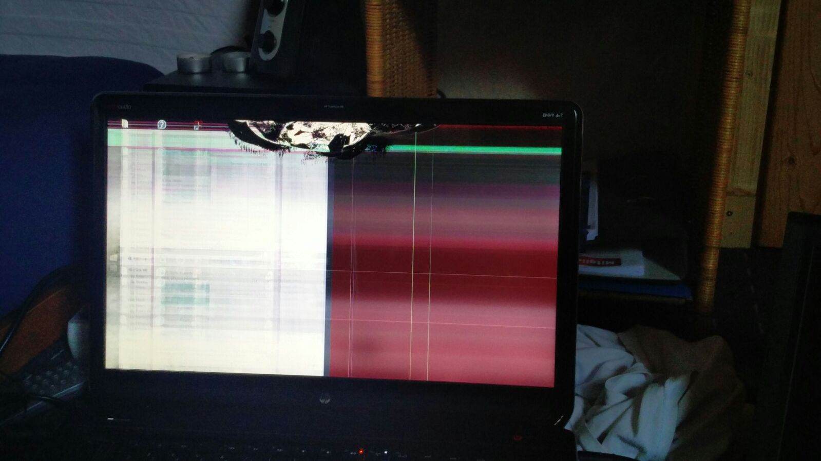

Ich hab ein kleines Problem, bzw. ein Kumpel von mir.
Er bzw. seine Freundin hat ein Hp Envy DV7, irgendwie haben die es geschafft das Ladekabel zwischen Display und Tastatur zu klemmen und jetzt sieht das Display so aus:
Ich hab gesehen bei ebay gibt es Displays für das Teil, einmal 1600x900 und einmal 192x1080 sowohl matt als auch glänzend, konnte mir natürlich keiner sagen welche Auflösung das Ding hat, ich selbst bin 600km entfernt und komme erst in 3 Wochen für 3 Tage vorbei.
Kann man das irgendwie heraus finden z.B. über die Seriennummer ?
Und wenn jetzt das 1600x900 Display verbaut war, könnte man theoretisch das FullHD Panel verbauen oder würde es da zu Komplikationen kommen ?
Weil preislich macht es keinen Unterschied.
Gibt es weitere Dinge auf die man beim Tausch achten sollte ?

Bezüglich deiner Frage wegen dem Display, wende dich doch am besten an den Hersteller. Der hilft dir bei sämtlichen Fragen sofort weiter. Möglichkeit 2, Notebook an Monitor anschließen und nachsehen welche Auflösung das Display hat, ob Full HD auch geht, einfach beim Verkäufer der Displays nachfragen ob die bis auf die Auflösung identisch sind ;)
Grundsätzlich ist der Wechsel nicht schwer, habe ich auch schon zig mal gemacht im Bekanntenkreis.
Hi,
du kannst das FullHD- Display verbauen, sofern der Anschluss derselbe ist. Die Frage ist, ob dein Grafikchip das dann reißt. Was du beachten musst sind die Halterungen, die das Gehäuse zusammenhalten. Die sollten heile bleiben:D Natürlich sollten auch alle Kabel wieder richtig liegen hinterher, am besten ein Bild vor Demontage machen.
Es gibt sonst bestimmt Tutorials bei Youtube.

Zum Display - solange du mit Vorsicht an die Sache herangehst, sollte nichts passieren. Einfach merken wo welche Schraube reinkommt und wenn möglich kein Metallwerkzeug für's Gehäuse nutzen.
Die Modellveriante kannst Du anhand des beiliegenden Handbuchs wohl einfeutig feststellen.
Ansonsten mit der Seriennummer auf der HP Seite suchen.

Hi, HP ist immer so eine Sache, da ist nicht jedes Display mit den entsprechenden Angaben, wie Größe, Pin, LED, Auflösung, .... kompatibel. Am Besten das alte ausbauen und genau das gleiche suchen.
