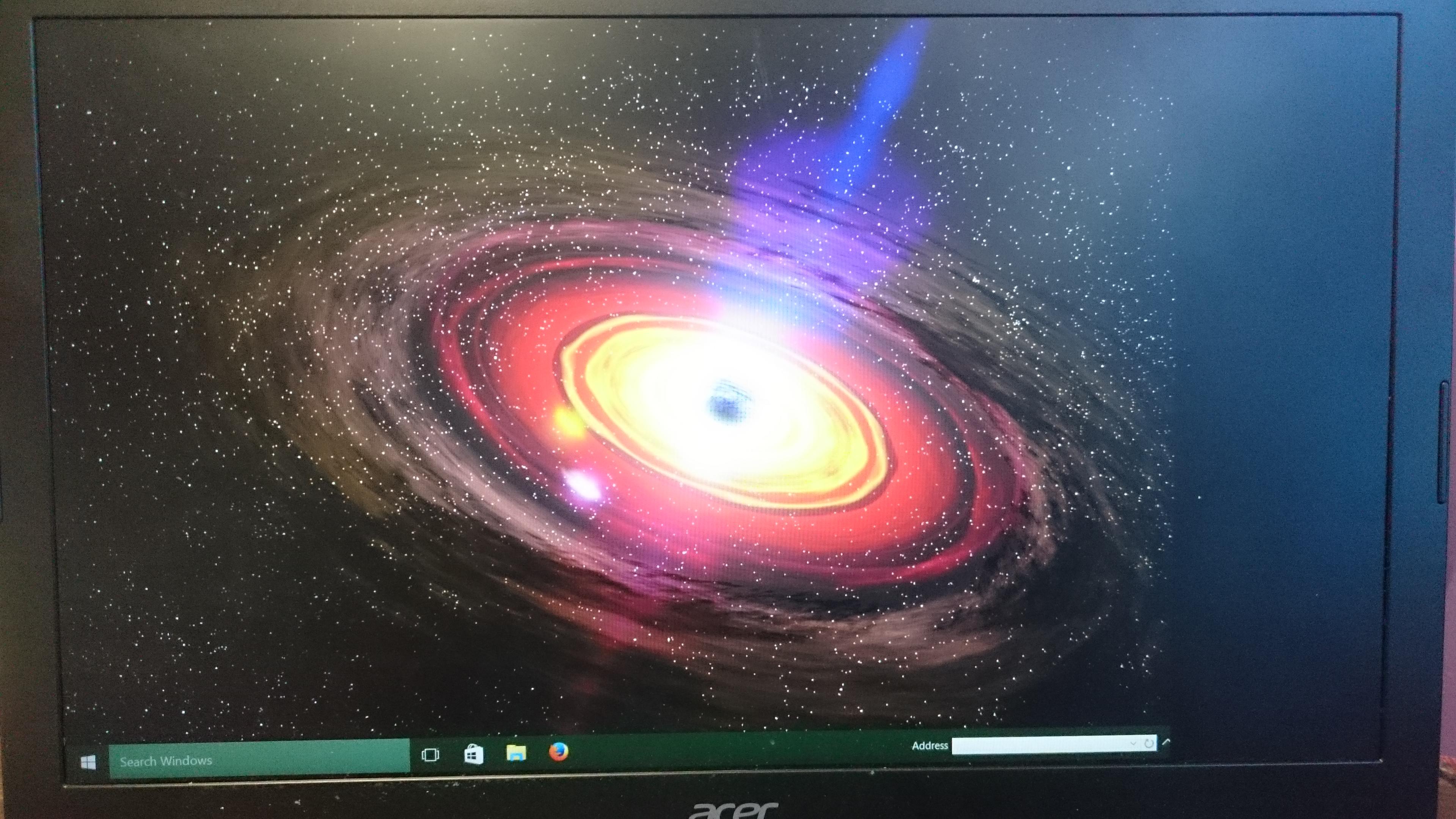

Hey guys,
ich habe ein Acer Aspire V5-573G in der Variante mot i5 prozessor und full hd ips display. Ich habe das seit einer weile jeden tag mit zur Schule genommen. Gestern ist ein schwarzer Rand (ca. 5cm) am rechten Bildschirmende erschienen. Dieser ließ sich am Anfang durch eine kurze Ausübung von Druckes auf das Display beheben. Das geht jezt nicht mehr so gut es bleibt konstant schwarz wenn man nicht Druck auf das Display ausübt was beim arbeiten überaus nervig ist. Da es noch fixbar ist würde ich vermuten dass es lediglich ein Wackelkontakt oder ein Defekt im Kabel ist welches das mainboard mit dem Display verbindet. Ich hätte gerne eure Meinung darüber und ob es möglich ist das Problem zu beheben.

Da ist das Bild von dem Display.

Laptop funktioniert jetzt wieder ganz normal! Thread kann geschlossen werden.
Falls jemand das gleiche Problem hatte, beschreibe ich einmal kuurz wie ich das Problem beseitigt habe. Erst habe ich das Front Panel abgenommen. Dafür vorsichtig nen schmalseiten schraubendreher zwischen die beiden Panele drücken und die Panele vorsichtig auseinander hebeln. Daraufhin ist das (schwarze) Display zu sehen, bei mir mit vier schrauben montiert. Diese lösen, dann vorsichtig das Displaykabel herausziehen. Dann kann das Display weg und das neue Display wird angeschlossen. Das Kabel hat eine Art goldenen Kontakt den man in das neue Display schieben kann. Dann display gegen das hintere Panel drücken, fest schrauben und Front Panel wieder platzieren. Das war es dann auch.
