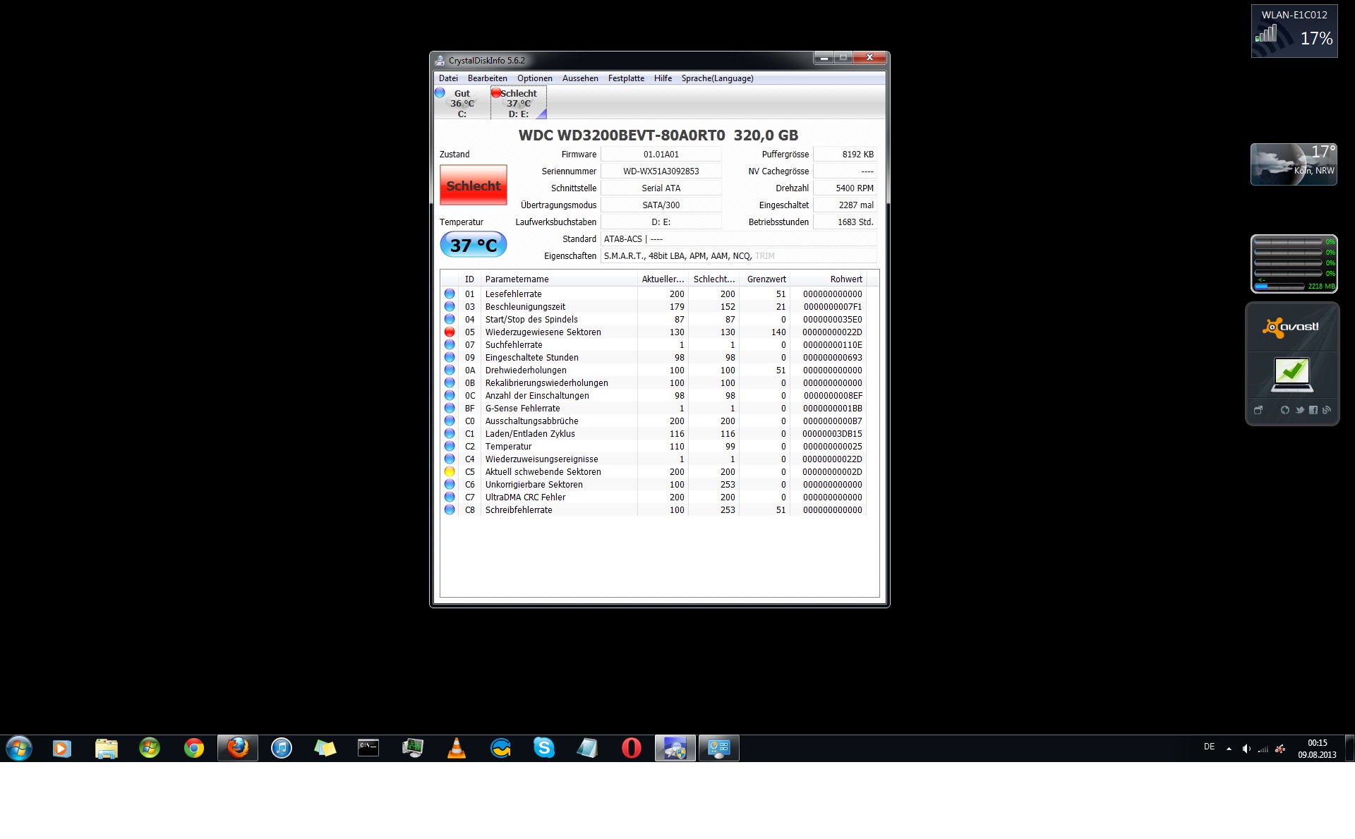

So Leute, habe alles so geschafft, wie erhofft.
Nun ergibt sich aber dieses Bild,was ich nicht deuten kann,was aber wiederum erklärt,wieso Windows auf dem Notebook nicht mehr bootet.
Was sollte ich jetzt am besten machen ?
Externe Festplatte an den PC und alles drauf kopieren,wie sichere ich die Daten am besten ?
Als ich eben verucht hatte in den Benutzerordner zu kommen, war dieser ewig am laden und es wurde kein Inhalt angezeigt.
Die ist wohl definitiv fratze, ob sich noch etwas retten lässt, keine Ahnung. Denke mal der grösste Teil ist hinüber bzw kannst Du nicht mehr drauf zugreifen.
Das ist jetzt wohl ein Fall fürs Datenrettungsforum und da würde ich zuerst die Platten unter Linux mit ddsecure spiegeln und dann auf der Kopie versuchen mit Testdisk zu retten was zu retten geht, wenn Dir die Daten wichtig sind. Künftig denken bitte daran, von allen wichtigen Daten regelmäßig Backups zu ziehen und auch mal auf die S.M.A.R.T. Werte der Platten zu achten.
