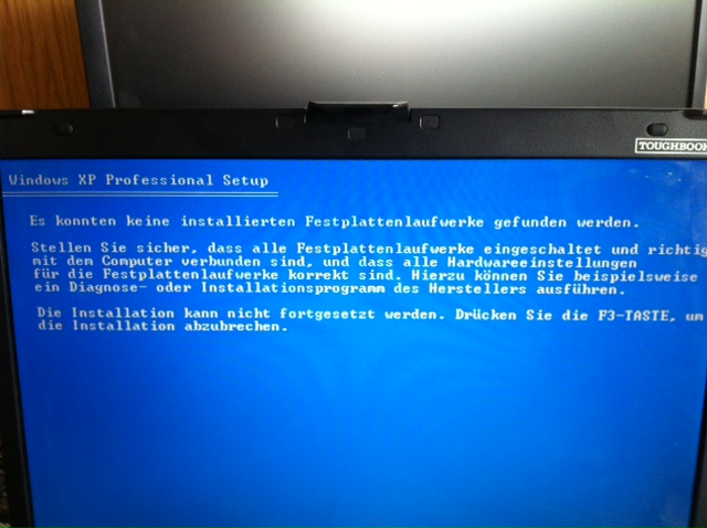

Ich habe hier ein älteres Notebook von Panasonic -Toughbook CF-52 -, welches anscheinend je eine vorinstallierte Version von XP Prof. & Vista Business auf der Festplatte hat.
Die Annahme daher, weil ich von beiden Betriebssystemen je eine Recovery-CD mitbekommen habe.
Da es sich bei sowohl bei beiden Betriebssystemen als auch bei dem Rechner um britische Ausgaben handelt, möchte ich die HDD gern komplett gelöscht haben, um mein eigenes Win XP Prof. raufzuziehen.
Leider klappt das nicht, da mir der Installationsvorgang mit meiner eigenen CD verwehrt bleibt (s. Foto) und mir nur beim Einlegen der Recovery CD verschieden Installationsmöglichkeiten angeboten werden.
Wie kann ich das Gerät entsperren?
Siehe Foto?

:D Foto hab ich vorsichtshalber vergessen.... :-)
Hier der Nachtrag...
Ich hab sie anfangs versucht, mit meiner XP-Version neu zu partitionieren. Ich hatte dann allerdings einen Speicherrahmen von max. 3680MB zum installieren von WINDOWS. Die Platte ansich hat aber 160 GB.....

es wird zu 99% an dem fehlenden SATA Treiber liegen. Wenn das NB noch ein Disketttenlaufwerk hat, bist Du aus dem Schneider. Du kannst mit F6 am Anfang der Installation per Hand von Diskette Treiber nach reiche.
Hat es das nicht, wäre das einfachste mit nLite eine eigene XP CD zu erstellen in der Du den passenden SATA Treiber mit in die CD einbaust.
