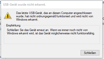

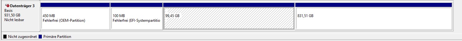

Ein Freund der Familie hat den Notebook seines Sohnes mitgebracht. Das Ding startet nicht mit komischen Fehlermeldung. Diese habe ich leider nicht aufgeschrieben. Ich dachte zuerst, dass ich das Problem mit der Neuinstallation lösen kann auch das klappte nicht. Nach dem ich die HDD ausgebaut habe und in ein USB Gehäuse an meinem PC angeschlossen habe, kann mein PC es auch nicht lesen. Es scheint, dass die HDD defekt ist, obwohl sie mechanisch funktioniert. Also Windows 10 gibt alle 60s den Connect Sound und nach 1min wieder den Disconnect..
Und in der Computerverwaltung wird sie manchmal so erkannt. Diese friert aber sofort ein...
Das könnte auch auf ein Problem mit dem USB Gehäuse, dem Kabel oder der Buchse des Rechners deuten, z.B. auch das die Platte beim Anlaufen mehr Strom zieht als die USB Buchse liefert. Probiere doch mal sie intern direkt an SATA anschließen und wenn möglich dann den Screenshot von CrystalDiskInfo davon zu erstellen.

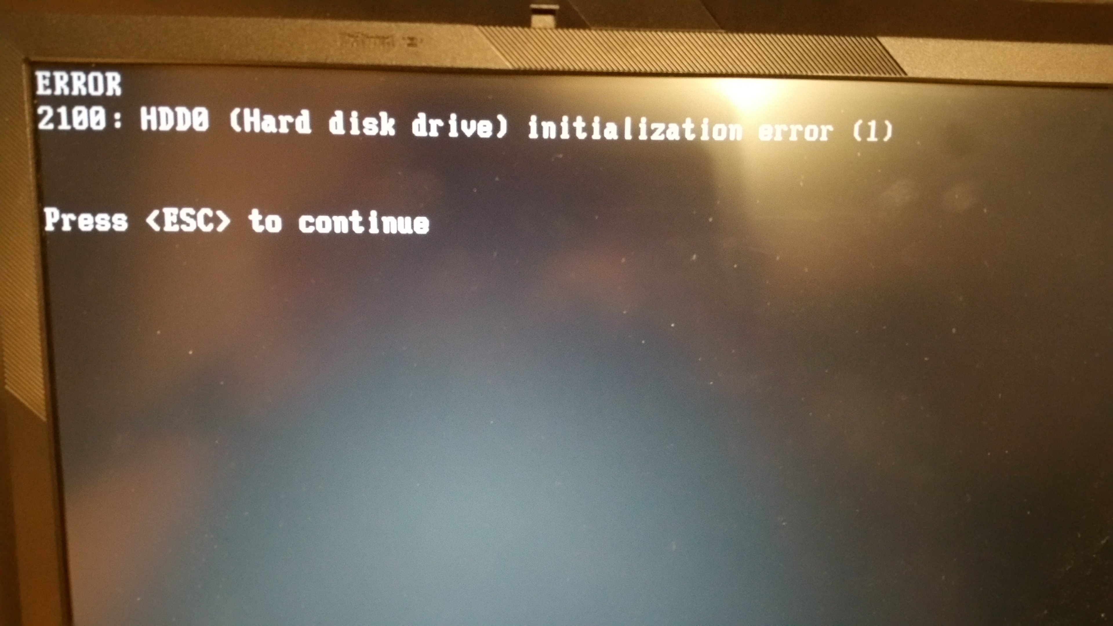

Ich habe die HDD in meinem alten ThinkPad R500 eingebaut, der auch auch ohne Probleme mit einer SSD arbeitet. Konnte vorhin die Win10 Installation Routine vom USB Stick starte (jetzt geht es nicht mehr) und kam bis zu dem Punkt, wo ich die HDD auswählen muss. Dort stand eine HDD mit 0GB Speicherplatz.

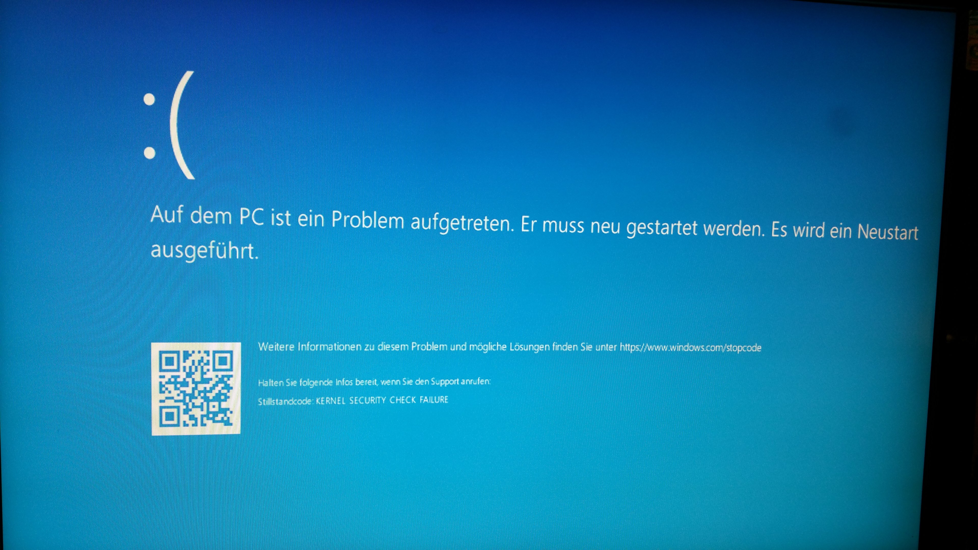

Ich habe einige Fotos von dem Notebook angehängt:

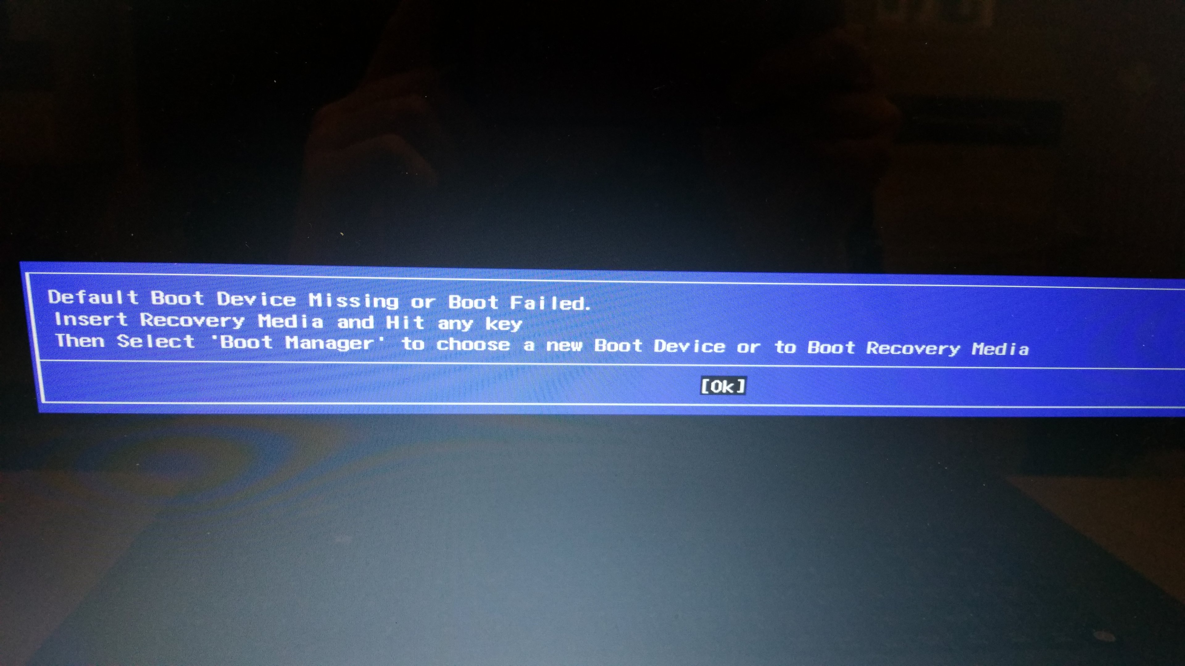

Das ist die Original Fehlermeldung aus dem Acer Notebook in dem die HDD eigentlich werkelt. Habe es gerade nochmal eingesteckt:

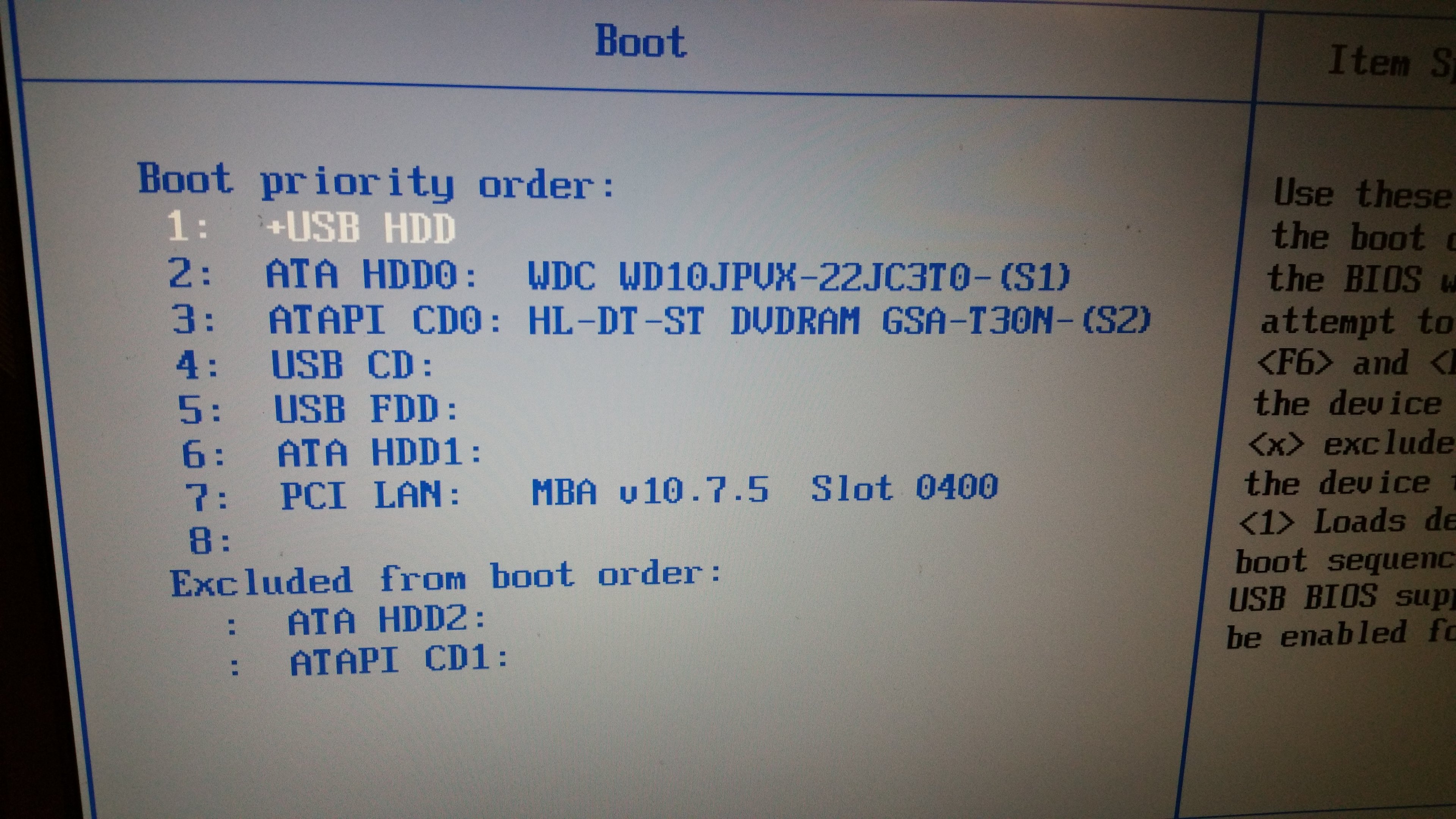

Hab jetzt eingebaut. Das booten auch der Bios-Durchlauf, dauerte beim ersten mal sehr lange und endete mit Fehlermeldung sowohl im DOS Modus, als auch später beim Win10 booten. Beim zweiten Versuch ging es ein wenig schneller, aber die HDD wird von keinem Teil des Windows erkannt und nicht von dem Tool Crystal
Dein Board sagt es doch beim Hochfahren. Command failed steht da in der S.M.A.R.T.-Zeile.
Die ist hinüber.
