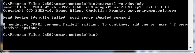

Gibt es eine Möglichkeit Festplatten auszulesen, die nicht im Dateisystem eingehängt sind ? Ohne weiteres kann ich die Platte jedenfall nicht auswählen. Mit smartctl bekomme ich folgende Fehlermeldung :

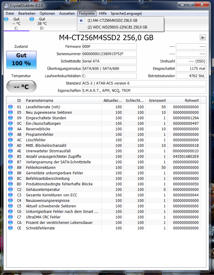

Naja hier ein Bild von dem Programm, ich kann da die WD3200BPVT nicht finden :(
Die beiden angezeigten sind die fest im PC verbauten Platten.
Dann sieht es eben doch sehr übel aus mit der HDD. Wenn sie schon nicht gefunden wird, von Deinem Rechner. Und all das, was Du geschrieben hast, das spricht doch sehr für eine sehr angeschlagene HDD.
