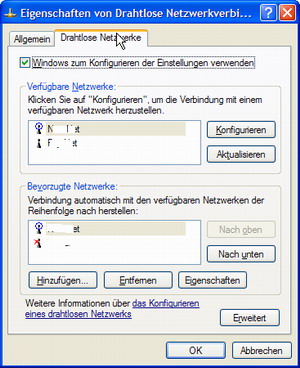

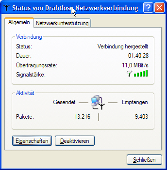

ich habe das damals mit dem selben router aber OHNE die intel-Software gemacht, einfach über die WinXP-Einstellungen in der Netzwerkumgebung.

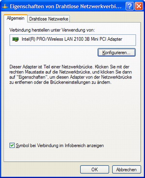

Wenn es so NICHT geht, dann liegt es wahrscheinlich wirklich am Notebook. Im Gerätemanager MUSS der Eintrag unter "Netzwerkadapter" vorhanden sein: "Intel (R) PRO/Wireless LAN 2100 3B Mini PCI Adapter" Alles nach LAN kann auch andere Nummern haben, aber so in der Art.

Nachtrag: vergiss mal diese Intel-Software, das ist nix gutes... habe immer nur Probleme damit gehabt, weil nix wirklich funktionierte, die XP-Bordmittel hingegen immer problemlos!
