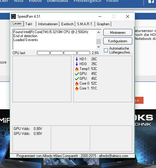

Es kann sein dass durch den Tausch der HDD evt. der Temperatursensor der SSD falsche Werte liefert und deshalb die Lüfter laufen? (Zumindest bei den iMACs wo man noch die HDD tauschen konnte war das so.) Man müsste schauen ob das Programm SpeedFan auf deinem Notebook die Temperaturdaten aller Sensoren auslesen kann und dadurch die Lüfter ansteuern kann?
