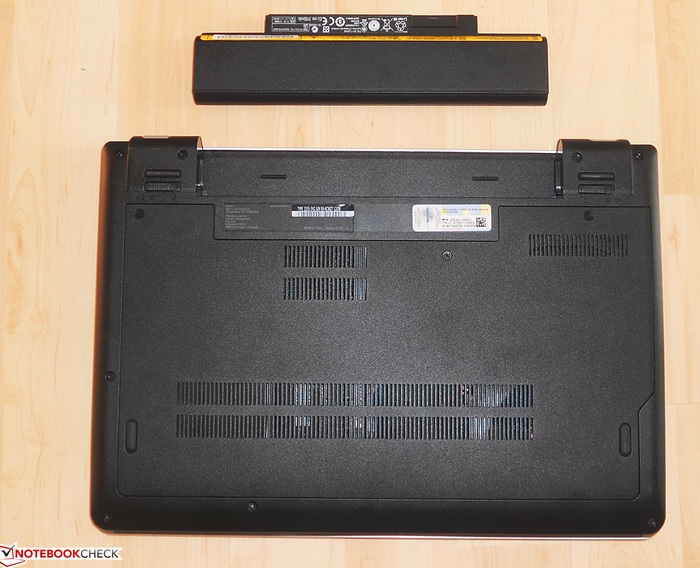

ich habe vor ein paar Tagen mein Notebook (Lenovo E335) öffnen wollen, um nachzusehen ob noch eine Speicherbank frei ist.
Dafür sind an der Unterseite 3 Schrauben nötig um die Wartungsklappe öffnen zu können. Die Schrauben ließen sich einigermaßen gut rausdrehen und ich könnte die Klappe öffnen. Nachdem ich mir einen Überblick verschafft hatte, habe ich die Wartungsklappe geschlossen und zog die Schrauben wieder fest. Dabei viel mir schon auf, dass der Schrauberzieher nicht mehr richtig gut griff. Ich habe es mit hängen und würgen geschafft, alle drei Schrauben zu wieder festzudrehen. Diese sind jetzt aber so abgenudelt, dass kein Kreuz- oder Schlitzschraubenzieher mehr greift.
Ich weiß nicht wie das passieren konnte, habe mit dem Werkzeug schon etliche PCs und Notebook Schrauben ohne Probleme verschraubt... Die Schrauben müssen so dermaßen weich sein.
Meine Frage ist, wie kann ich nun diese kleinen Schrauben irgendwie wieder herausdrehen, um 1. mein RAM zuerweitern und 2. gegen neue hochwertigere auszutauschen?!
Und wie finde ich Ersatzschrauben? Gibt es da eine Standard größe?!

Ein kleiner Spalt ist zwar frei, aber die Zange müsste so fein sein, dass man glaub ich nicht genug halt bekommt um diese rauszudrehen. So sieht das von unten aus:
