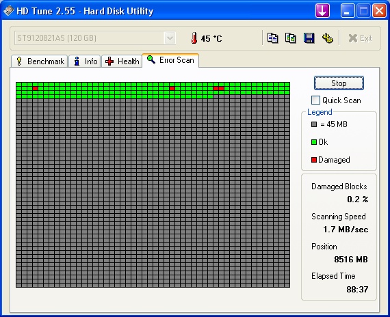

CHKDSK C:\ /x /r /f läuft bis 72% durch, hängt dann da 3 Stunden fest und rebootet ständig (berichtigt Fehler im Dateisytem, Pagefile.sys, ...); HD Tach bricht wg Fehler ab, HD Tune misst 1,5 - 2 MB/s Lese-/Schreibgeschwindigekeit; (vor einer Woche: 27-29 MB/s)
(siehe Grafik im Anhang)
S.M.A.R.T. (ausgelesen von HD Tune) meldet ein OK, allerdings ist der Wert für "Reallocated Sector Count" gelb hinterlegt...
die Seatools (da Seagate-Platte) findet beim Kurztest nichts, Intensivtest bricht mit Fehlermeldung ab, aber ohne Erklärung.
HD Tune "Error Scan" meldet "damaged sectors", der Test bräuchte allerdings 15h zum Abschluß, daher hab ich ihn abgebrochen. Man beachte die enorme Scangeschwindigkeit (1.7 MB/s)!

könnte der Fehler trotzdem bei Windows liegen? Kann man HD Tune trauen? Habe daran gedacht, ein Low level format der Platte zu machen (killdisk), dann Windows frisch zu installieren und zu vergleichen; allerdings haben mich die damaged sectors von HD Tune eher grübeln lassen, die Platte vll gleich einzuschicken. Problem: S.M.A.R.T. sagt OK, Seatools geben kein eindeutiges Ergebnis aus... -> welche Bedingung muss für Garantiefall erfüllt sein?

Falls dein Notebook noch Garantie hat, würde ich das einschicken. Klingt sehr nach einem Festplattendefekt. Verliert man eigentlich die Garantie, wenn man die Festplatte ausbaut?
Ich an deiner Stelle würde mit dem fummeln und rumprobieren aufhören, da es mir so scheint, dass der Defekt nicht in Griff zu kriegen ist und du so nur deine Zeit verplemperst. Außerdem sollte nach dem einschicken ja ein für alle mal Ruhe mit dem Problem sein!
