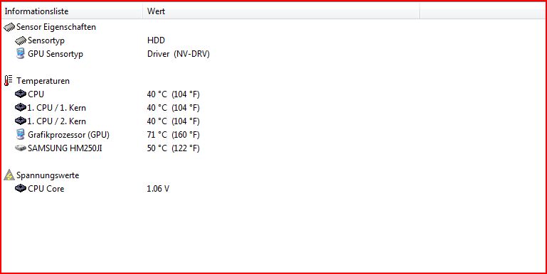

Hallo Leute,
mir ist heute aufgefallen, dass mein Notebook doch recht warm wird. Die CPU ist meiner Meinung nach sogar ok. Aber wenn ich mir die Grafikkarte und die Festplatte so ansehe, finde ich diese Werte doch recht hoch. Das Notebook ist dabei noch nicht unter Last gelaufen.
Was meint ihr zu den Temperaturen?
Für den idle Mode ist die GraKa schon recht warm, aber wenn sie unter Last steht, wird sicherlich noch ein Lüfter zugeschaltet, der die Temperatur dann wieder nach unten drückt. Die anderen Temps sind iO.
Sollten die Lüfter dauerhaft laufen bzw. die Temperaturen weiter steigen, solltest vielleicht mal die Luftwege reinigen. Aber so alt ist das NB ja noch nicht und es war in letzter Zeit ja schon zwei Mal bei HP. Sollte also noch nicht das Problem sein.
Ja, der Lüfter läuft beim Screenshot nicht. Und ja, bei Last läuft noch ein Lüfter an.
Mir kam aber auch die Festplatten Temperatur recht hoch vor. Gestern war sie auch kurzzeitig bei 55 Grad. Kann natürlich sein, dass Notebook Festplatten da nicht so empfindlich sind. :confused_alt:

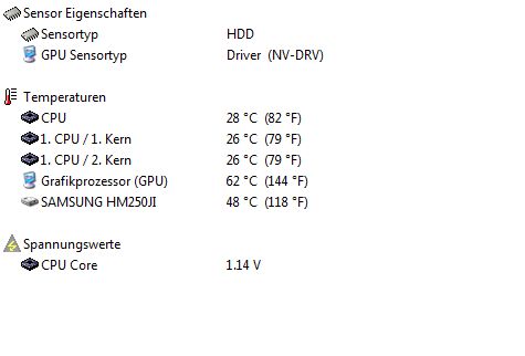

Irgendwie lässt mich das Thema nicht los. Ich habe eben mal das Notebook höher gestellt. Ich habe also unter die Seite des Lüfters und der primären Festplatte (die heisse Samsung) etwas gestellt, damit die Luftzirkulation besser ist.
Folgendes erstaunliches Ergebnis habe ich bekommen (siehe Anlage).
Ich bin nun soweit mir einen Notebook Ständer zu kaufen (wollte ich aus Gründen der Ergonomie eh machen). Meine Wahl ist dabei auf den Logitech Alto Connect gefallen, da er eine gute Belüftung von unten gewährleistet. http://www.logitech.com/index.cfm/notebook_products/stands/devices/3074&cl=de,de
Den durch die bessere Belüftung ist selbst die Grafikkarten Temperatur auf etwas über 60 Grad hinunter gegangen. Von der CPU mal ganz zu schweigen. Auch die heisse Samsung ist nun ca. 7 Grad kühler.

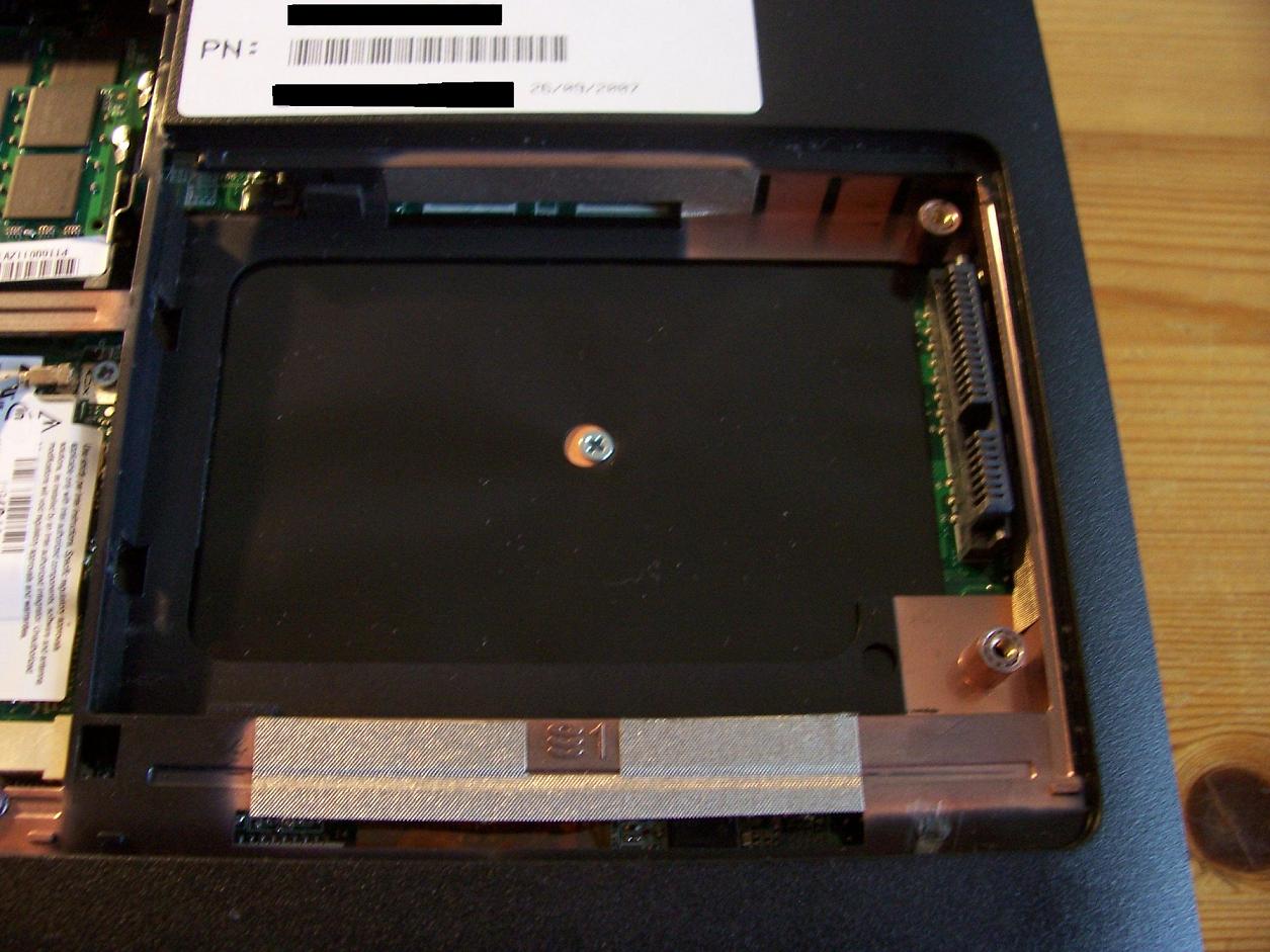

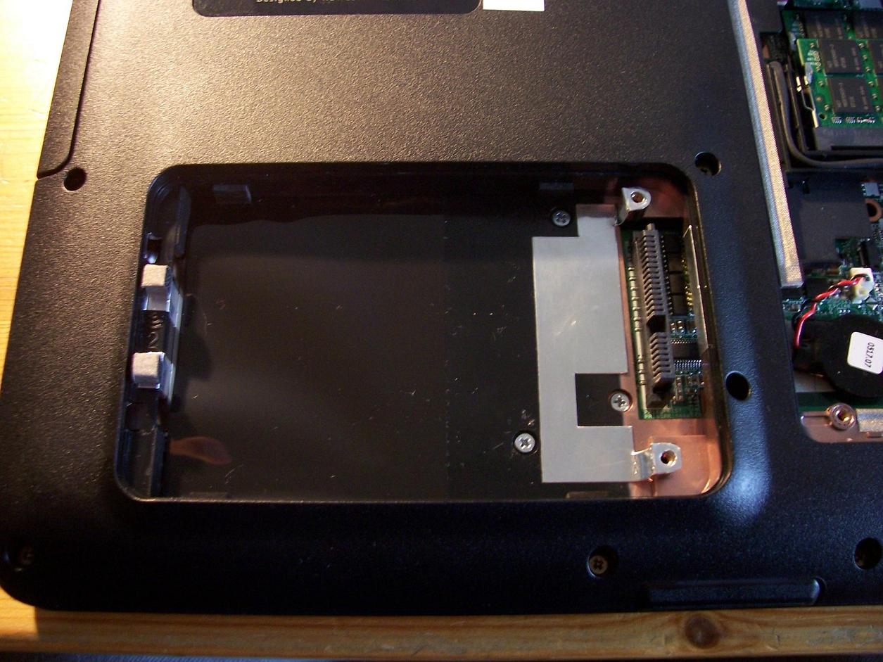

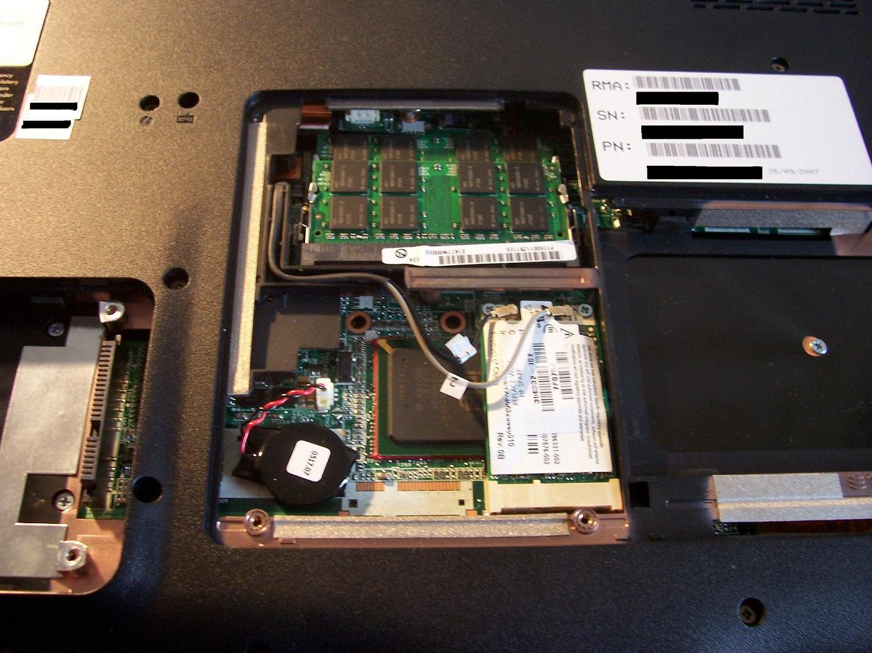

Mir ist weiterhin aufgefallen, dass sich die Schächte für die Festplatten unterscheiden. In dem der sekundären Festplatte ist noch so ein Metallstreifen (siehe Screenshots) verbaut. Sieht aus und fässt sich auch ähnlich an, wie Alufolie. Das ist im primären Schacht nicht vorhanden. Habe leider keine Vergleichsbilder eines offenen DV9000. Finde den Unterschied trotzdem komisch...

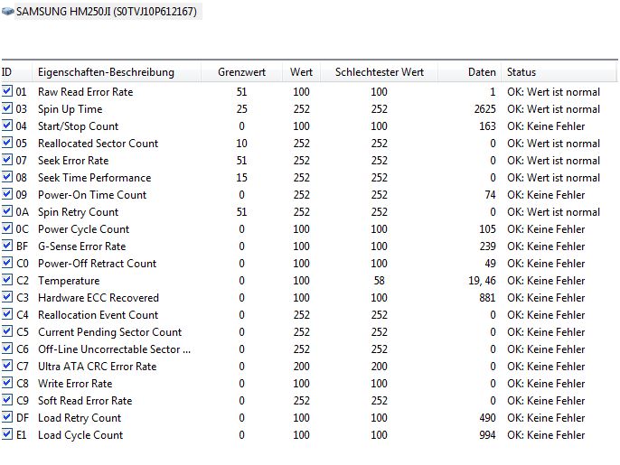

Die SMART Werte sind in Ordnung.
