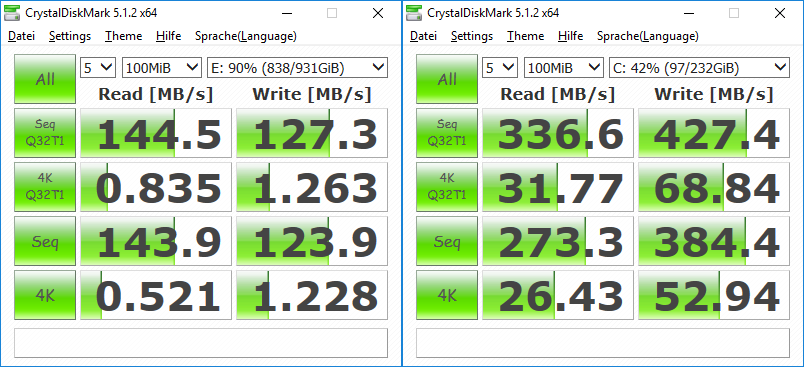

Hier die Ergebnisse von CrystalDiskMark, links ist die SSD, rechts die HDD. Hoffe 100mb sind nicht zu wenig/ungenau für den benchmark.
CrystalDiskInfo :D
Das zeigt dir ob die HDD fehlerfrei läuft oder fehlerhafte Sektoren hat.
Die Phänomene die du beschreibst hatte ich mal bei einer defekten HDD mit fehlerhaften Sektoren.

Oh gott, ich kann meine Dummheit grade kaum glauben, ich war so auf DiskMark fokussiert....
Ich kann heute nicht mehr an den PC, morgen werde ich mir CrystalDiskInfo ansehen.
Meine SSD ist gestern gestorben, also lag der Fehler möglicherweise daran. Ich werde Windows morgen auf meiner HDD installieren und testen, ob ich immernoch freezes bekomme.
