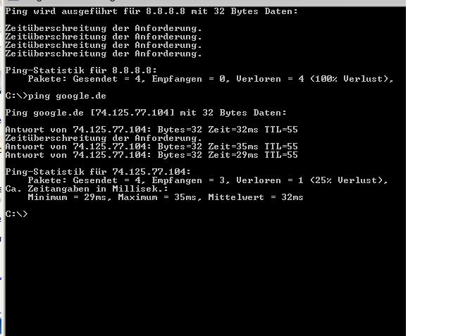

Hast du schon probiert ob du einen Ping auf eine Externe Adresse absetzen kannst?
z.B cmd -> "ping 8.8.8.8" (Google DNS) ohne die ""
Funktioniert das hast du mal kein Gateway Problem als nächstes Pingst du "www.google.de" funktioniert das hast du auch kein DNS Problem ... somit mal die 2 Fehlerquellen beseitigt ... anschließen kann Softwareseitig nachgesehn werden.

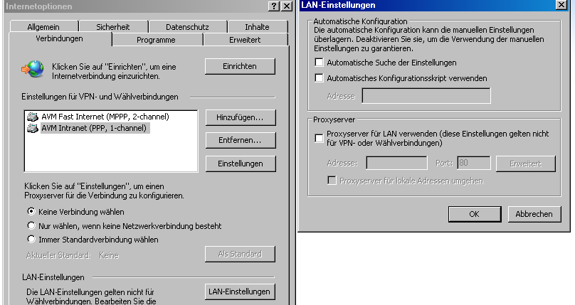

Stell im IE ein, das keine Verbindung oder die Lanverbindung gewählt werden soll, weil Mozilla die Einstellungen vom IE benutzt. Evtl blockt eine Firewall es ab.
Der Rechner hat aber eine IP im Bereich des Routers der ins Inet kommt?

Danke für die antwort. :)
Hab mal gepingt wie von dir beschrieben, siehe bild.
