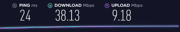

Hallo ich habe seit mehreren Wochen nun das Problem das öfters beim Spielen oder Downloaden von Steam Games mein Wlan Adapter ohne grund den Geist aufgibt meist beim spielen ist es ein kurzer Timeout das wlan Symbol sieht kurz so aus als wäre rein garnichts angeschlossen 5 sekunden danach geht es wieder aber meist beim Spiele runterladen ist es komplett vorbei es ist fast so als wird er ausgeworfen rein und raus hilft da nichtmehr das zeichen sagt immernoch nichts angeschlossen ich muss dann meist den Pc neustarten ich verstehe allerdings nicht warum habe ihn schon 2 mal umgetauscht und immer wieder das selbe! bitte um hilfe!

Wenn du Probleme mit deinem WLAN Adapter hast, wäre es sicher hilfreich zu wissen welcher das ist. ;)
Und auch welcher Router verwendet wird. Und wie die Übertragungsgeschwindigkeit aussieht.
Edit:
Na ja, der alte Speedport W723V hat kein besonders gutes WLAN (nur 300MBit).
Dein TP-Link Archer T2UH ist auch nicht gerade das Gelbe vom Ei, vor allem wenn du das 2,4GHz Band nutzt (nur 150MBit).
Da würde ich ehr auf den
TP-Link Archer T9UH https://geizhals.de/tp-link-ac1900-high-gain-dualband-archer-t9uh-a1567460.html für 47€ setzen.
Wobei dir das bei dem schlechten WLAN des Routers auch nicht viel helfen dürfte...
