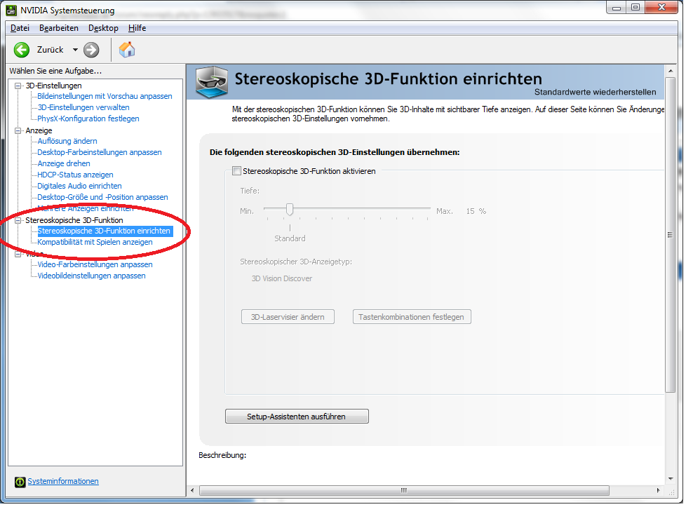

Hi Leute,
ich habe folgendes Problem und hoffe, dass Ihr mir dabei helfen könnt.
Da ich nun einen 3D fähigen Fernseher habe und mir ebenfalls Brillen mitgeliefert wurden,
bin ich auf den Dienst 3dtv Play von Nvidia aufmerksam geworden.
Die Installation war einfach. Die Installation scannt automatisch den Pc (Notebook) und
findet heraus ob das System geeignet ist. Hierbei traten keinerlei Probleme auf.
Nun wollte ich 3dtv Play aktivieren, aber wo? Ich hab mich also bei Google schlau gemacht
und herrausgefunden, dass ich in der Nvidia Systemsteuerung die 3D Stereoskopische Einstellungen
bearbeiten muss. Dort liegt bedauerlicherweise mein Problem. Meine Nvidia Systemsteuerung ist zwar vorhanden,
allerdings ist dort nur der Reiter "3D-Einstellungen". Restliche Reiter fehlen.
Also wieder bei Google schlau gemacht und den gestrigen Abend damit verbracht alles zu versuchen
was mir auf der Suche nach einer Lösung vor die Augen kommt.
Leider hat nichts geholfen. Konnte nur herrausfinden, dass diese Problem wohl auftauchen können
wenn ich ein Notebook mit einer Intel Onboard Grafikkarte besitze (HD 3000) und einer zusätzlichen Grafikkarte.
Nun bin ich mit meinem Latein am Ende und bin wirklich verzweifelt und irgendwie auch verärgert, da
Nvidia eindeutig für mein System ihren Dienst anbietet, ich ihn aber nicht nutzen kann und selbst von
Nvidia nirgens Lösungswege vorgeschlagen werden.
Ich hoffe, dass irgendwer genau das selbe Problem hat/hatte und mir irgendwie helfen kann.
Liebe Grüße
Tom

Lade dir mal den neuen Treiber herunter, dann gehst du auf Benutzerdefinierte Installation und machst dort einen Haken bei 3D-Vision mit rein. Dann sollte diese Einstellmöglichkeit in der Systemsteuerung erscheinen. So ging es jedenfalls bei meinem Laptop damals auch.
Heyy, danke für die Antwort. Habe ich vergessen zu erwähnen. Habe gestern ebenfalls versucht so vorzugehen und habe mir den aktuellsten Treiber installiert. Habe mehrfach Häkchen bei Neuinstallation reingemacht. Zur Auswahl hatte ich allerdings nur Grafiktreiber und PhysX und selbst diese waren schon automatisch ausgewählt.
Das ist komisch, ich konnte dort das immer auswählen :/
Hallo AnBaNdO,
die Testversion von 3DTV Play habe gestern ebenfalls installiert. Habe ich in meinem Anfangspost ja erwähnt. ;)
Wird in der Systemsteuerung trotzdem nicht angezeigt obwohl die Installation erfolgreich war. :/
Oh da hab ich wohl etwas falsch gelesen.
Ich bin mir nicht sicher ist schon etwas her als ich 3dtv play installiert habe, aber gibt es nicht einen Assistenten?
Ja, es gibt einen Installations-Assistenten. Der führt dich aber nur durch das Setup und überprüft ob das System geeignet ist.
Das hat bei mir alles geklappt. Danach sollte die Auswahl in der Nvidia Systemsteuerung auftauchen. Das tut es bei mir aber nicht und wie ich im Inet so gelesen habe scheint dieses Problem ausschliesslich bei Notebook-Nutzern auftreten, die 2 Grafikkarten nutzen, nämliche als Primärkarte die Intel-HD-Grafik (HD 4000) und eine Karte von Nvidia, in meinem Fall eine GT650M.
Es scheint auch keine Möglichkeit zu geben die Nvidia Karte auf Primär zu stellen oder die HD 4000 abzuschalten, denn diese ist zu eng mit dem CPU verknüpft. Wenn man sie im Gerätemanager deaktiviert muss man das System neu starten. Allerdings wird dann auch die Nvidia Karte nicht mehr erkannt, egal wie oft man den Treiber neu installiert.
Ich persönlich finde das sehr schade und es erstaunt mich, dass es, seit es 3DTV Play gibt, keine Lösungen in der Hinsicht gibt, gerade weil mein Notebook nicht billig war. :(
