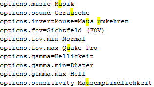

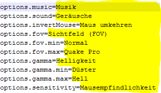

Hallo ich habe mal wieder eine Frage,
Diesmal eine über Notepad++
Gibt es eine Möglichkeit beim Ersetzen von einem text nur bestimmte bereiche abzusuchen die Notepad++ dann ersetzt
also z.B
options.music=Musik
options.sound=Geräusche
options.invertMouse=Maus umkehren
options.fov=Sichtfeld (FOV)
options.fov.min=Normal
options.fov.max=Quake Pro
options.gamma=Helligkeit
options.gamma.min=Düster
options.gamma.max=Hell
options.sensitivity=Mausempfindlichkeit
Und notepad++ NUR in jeder Zeile das sucht was HINTER dem = steht.
geht das, oder gibt es einen anderen text editor der das kann?
weil alles einzeln zu machen dauert zu lange da ich andie 1000 Zeilen habe.
Bild: alles was Gelb makiert ist soll gesucht werden und alles was weiß ist soll ignoriert werden.
Währe um schnelle antworten sehr erfreut
Danke im Voraus
MFG eisbaer99
Reguläre Ausdrücke aktivieren
(.+)=(.+) ins Suchfeld eingeben
mit \1 sprichst du alles vor dem = an, mit \2 das dahinter
Kannst du nicht einfach nach =TEXT suchen?
Also zum Beispiel "=Dunkel"

@nkler: nein kann ich nicht da ich die einzelnen Buchstaben in z.B "a" in "1" oder so mache. und wenn ich die einzelnen Buchstaben beim ersetzen eingebe wird der bereich vor dem "=" ja auch angesprochen :D
@Yuuri: wo muss ich die \1 oder \2 einfügen? und wo dann das was es suchen und ersetzen soll?
Siehe Anhang.

gibt es auch eine Möglichkeit wie in meinem Anhang, in jeder Zeile nur die einzelnen Buchstaben zu ändern ohne
das alles vor dem "=" mit Geändert wird?
Nein, dafür müsstest du den Multi-Editing Modus aktivieren, jeweils alles hinter dem = markieren, den Ersetzen-Dialog öffnen, den Buchstaben abändern und den Haken für das Ersetzen nur in der Markierung aktivieren.
Kann man wenigstens noch nur den text hinter dem = makieren, so wie im ersten Beitrag im bild?
Ansonsten Vielen dank für deine Hilfe :)
Jap, wie gesagt: Settings -> Preferences -> Editing -> Multi-Editing Settings (oben rechts) und dort den Haken aktivieren. Danach kannst du mit STRG + Klick + Ziehen mehrere Stellen markieren (funktioniert wie in MS Office).
