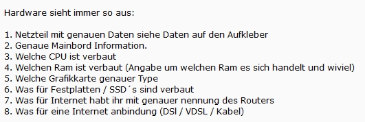

So langsam sollten sich alle daran gwöhnen
