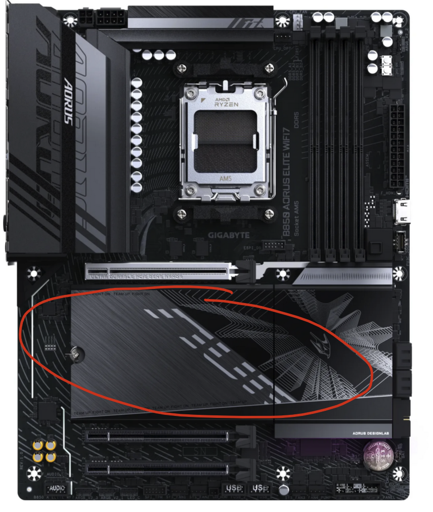

Magistrella schrieb:
2TB M.2 SSD (PCIe 5.0) + Kühlkörper(?) wenn notwendig, das MB soll Kühlfläche haben.
Extra Kühlkörper brauchst Du nicht, da das Mainboard doch Kühlkörper/ -Abdeckungen mitbringt:
Also wie erwartet, Danke!

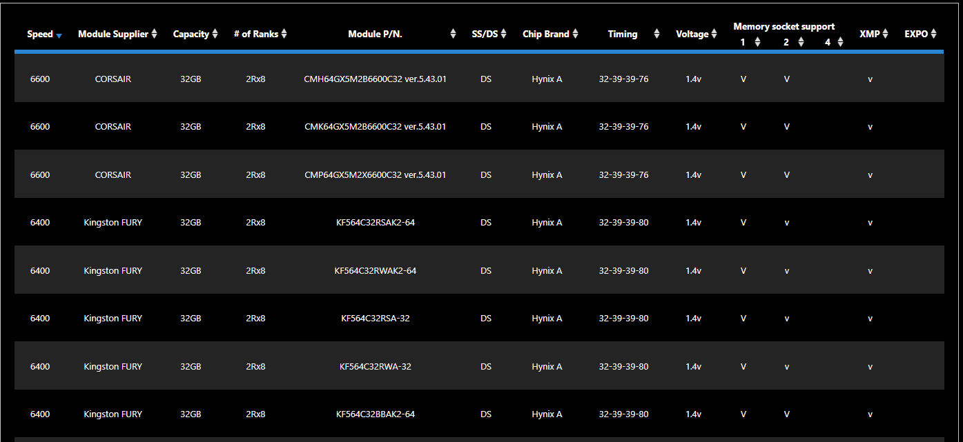

inge70 schrieb:
Vollbestückung ist immer so eine Sache.
Zudem sollten dann die 4 Riegel auch in der vendorslist des Mainboards stehen, sonst wundert man sich dann, dass man nicht den Speed erhält, den man eigentlich wollte. Also anstatt zBsp. 6000MT/s wird es dann doch um einiges weniger.
Daher sollte man bei schnellem RAM (gersade wenn EXPO/XMP genutzt werden soll) lieber auf 2 Module gehen, wie schon hier geraten wurde, da dann das Ganze auch stabiler läuft.
Grundsätzlich würde ich nur RAM kaufen, der auch in der Vendorslist des Mainboards steht, um weitgehend sicher zu sein, dass das auch alles so läuft wie es soll.
Also 2x32G - in der PDF vom Hersteller wären von meinen bisher bekannten Marken folgende drin über 6.000:
(Speed / Supplier / Capacity / # of Ranks / Module P/N.)
Ist das noch wie vor 10 Jahren, dass man einfach Corsair / Kingston ohne Bedenken kaufen kann?

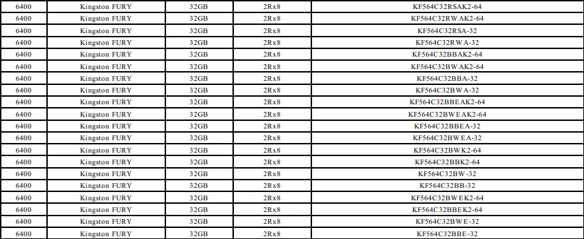

Also 2x32G - in der PDF vom Hersteller wären von meinen bisher bekannten Marken folgende drin über 6.000: (Speed / Supplier / Capacity / # of Ranks / Module P/N.)
Kann ich Dir nicht sagen.
Ich hatte früher Kingston und GSkill und nie Probleme damit.
Im aktuellen PC habe ich Corsair und auch keine Probleme.
Viele User schauen da eher auf die Chips (Hynix oder Samsung usw.) , die da drauf sind.
Dein Board hast du dir aber angeschaut ? :confused_alt:

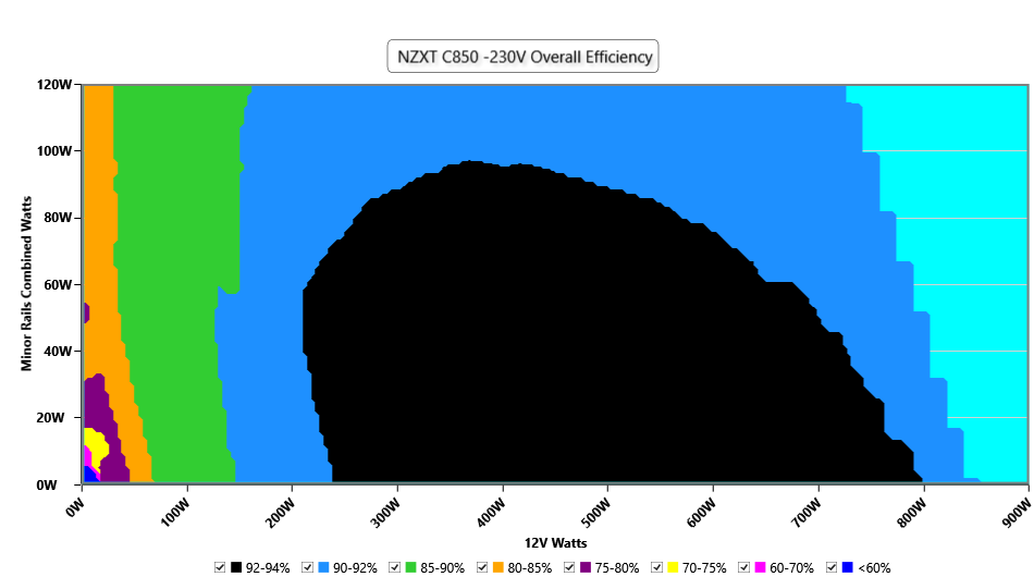

Da der PC täglich lange bei mir läuft wären gute Werte für unter 20% Last von Vorteil.
C850
Quelle: https://www.cybenetics.com/evaluations/psus/2451/
Um nochmal auf den RAM zu kommen. In den Daten des Mainboards steht:
Wenn ich das richtig in Erinnerung habe heißt das, dass ich mindestens 5600 getakteten RAM kaufen sollte, nach oben offen, richtig?
Dann hätte ich ja aus der Liste hier freie Auswahl: (Nur ein Auszug)
Mit 6.600 schlägt das mit 312€+ zu Buche:
https://geizhals.de/corsair-dominat...imm-kit-64gb-cmp64gx5m2x6600c32-a3025226.html
Würde man den Unterschied zu z.B. diesen mit 6.400 für 220€+ überhaupt merken?
https://geizhals.de/kingston-fury-beast-rgb-weiss-dimm-kit-64gb-kf564c32bwak2-64-a3166057.html

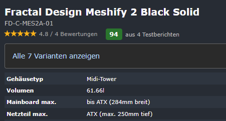

Für ein zweites Case als Option hab ich mir aus dem Gaming PC Thread noch das hier rausgepickt.
Das hat auch noch einen Frontfilter was dem PC echt guttun wird.
https://geizhals.de/fractal-design-meshify-2-black-fd-c-mes2a-01-a2423285.html
Da das Board ATX Form hat, passt das laut Datenblatt:
Da dort bereits vorne 2 Lüfter und hinten einer verbaut ist, benötige ich damit nur noch gesamt 5x 140mm für unten und oben.
Der 5er Pack wäre dann das hier. Wenn der CPU Lüfter von Arctic ist werden die ja auch taugen?
https://geizhals.de/arctic-p14-pro-pst-acfan00319a-a3552621.html
