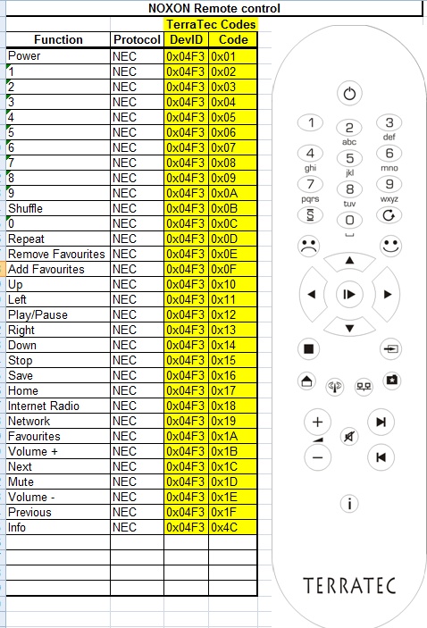

Bevor du bastelst schau mal, ob jene gehen:
IrDeviceCode IrButtonCode Command
0x04f3 0x11 eIrCmd_Cancel
0x04f3 0x13 eIrCmd_Select
0x04f3 0x10 eIrCmd_ScrollUp
0x04f3 0x14 eIrCmd_ScrollDown
0x04f3 0x1c eIrCmd_VolumeUp
0x04f3 0x1E eIrCmd_VolumeDown
0x04f3 0x01 eIrCmd_Power
0x04f3 0x17 eIrCmd_Home
0x04f3 0x19 eIrCmd_Network
0x04f3 0x16 eIrCmd_Store
0x04f3 0x4c eIrCmd_Information
0x04f3 0x18 eIrCmd_IRadio
0x04f3 0x0b eIrCmd_Shuffle
0x04f3 0x0d eIrCmd_Repeat
0x04f3 0x0f eIrCmd_LikeIt
0x04f3 0x0e eIrCmd_DislikeIt
0x04f3 0x1a eIrCmd_Favourites
0x04f3 0x1b eIrCmd_FF_Next
0x04f3 0x1F eIrCmd_FR_Prev
0x04f3 0x12 eIrCmd_Play_Pause
0x04f3 0x15 eIrCmd_Stop
0x04f3 0x0C eIrCmd_Number0
0x04f3 0x02 eIrCmd_Number1
0x04f3 0x03 eIrCmd_Number2
0x04f3 0x04 eIrCmd_Number3
0x04f3 0x05 eIrCmd_Number4
0x04f3 0x06 eIrCmd_Number5
0x04f3 0x07 eIrCmd_Number6
0x04f3 0x08 eIrCmd_Number7
0x04f3 0x09 eIrCmd_Number8
0x04f3 0x0A eIrCmd_Number9
0x04f3 0x1d eIrCmd_Mute
Hier mal schön als Übersicht
Das Einschalten der Noxonen sowie die Steuerung via irTrans funktioniert primaprächtig, nachdem ich die Codes in der irTrans Datenbank eingestellt habe.
