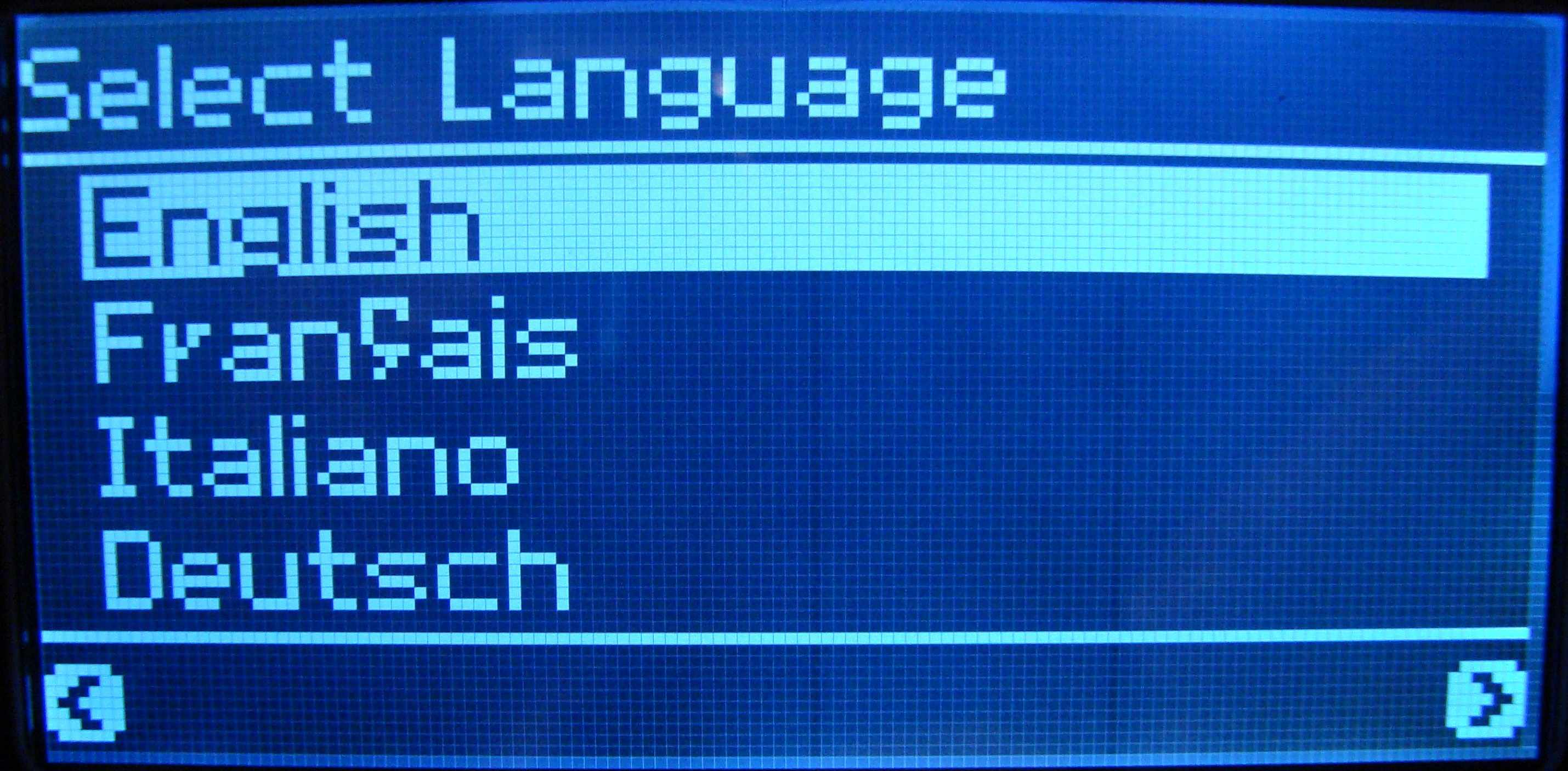

Wenn ihr die Streifen habt, macht bitte mal Fotos davon. Ich überlege, ob ich ein ähnliches Phänomen nicht doch bei mir sehe, aber es an sich nicht als Streifen, sondern leichte LCD Unregelmäßigkeiten erkenne.

Anbei ein Foto, welches direkt nach einem Reset und einer längeren Zeit ohne Stromzufuhr aufgenommen wurde. Die Streifen werden förmlich nachgezogen, wenn man durch das Menü "zappt". Das lässt sich aber schlecht durch ein Foto darstellen ... Komischerweise verschwindet diesen aber nach einer Zeit wieder ...?!
Kann jemand diese Phänomen bestätigen? Womit hat das zu tun?

Blöde Frage, aber seit wann hat der Cube ein blaues Display?

Könnt ihr mal ein Foto eures Cubes mit den Streifen zum Vergleich hier posten?
Das Display des Cube ist in der Realtität nicht blau!
Ich vermute, dass es mit der Restlichtverstärkung der verwendeten Kamera zu tun hat. Zudem wurde das Bild ohne Blitz aufgenommen!
Also kein Grund zur Sorge! ;)
Die Streifen verschwinden bei mir mit der genannten Firmware ebenfalls nach einer gewissen Zeit. Scheint also mit dem Display und dessen Spannung (?!) zusammenzuhängen.

Kann ich machen, wird aber etwas dauern, da gerade Kamera nicht griffbereit bzw Akku leer. Allerdings muss ich noch dazu sagen, dass bei mir die Streifen nicht wie in Deinem Foto dunkel, sondern geringfügig heller sind, bzw eben grau auf schwarz. Bei Dir sehe ich, was wohl aber auch durch die falsche Farbwiedergabe hervorgerufen wurde, ein oder zwei dunkle eher dünne Streifen. Also ist wohl in der Realität dein Displayhintergrund eher heller als "schwarz" mit schwarzen Streifen, oder? ;-)
Bei mir sind es hellere (graue) etwas breitere Streifen, ganz rechts habe ich einen noch breiteren Streifen. Allerdings wirklich nur sichtbar, wenn man direkt davor steht und genau drauf achtet, auch gegen die Ränder wird das Display imho etwas heller. Der rechte Streifen bleibt bei mir auch länger sowie die Ränder...
Insgesamt ist dies aber denke ich wie gesagt "normal", es ist ja ein Gerät in erster Linie zum Hören und braucht kein so hochwertiges Display, wie etwa ein Laptop oder so ;)

PS: Außerdem vermute ich, dass dies mit einer Art "Restlicht" zu tun hat, bin kein Techniker, aber vermute selbst ein höherwertiges Fernsehdisplay ist niemals absolut und ganz schwarz

Das Display sieht so in der Tat sehr blau aus :)
Bei mir sieht es teilweise so ähnlich aus. Ich nehme mal an, dass es an minimalen Spannungsunterschieden liegt. Wie schon gesagt wurde ist das Display etwas "grober" als z.B. ein PC Monitor - an und für sich bin ich das so von Geräten dieser Art gewohnt und habe dem keine weitere Beachtung geschenkt. Wenn sich also niemand dadurch grob gestört fühlt, würde ich es einfach ignorieren.
