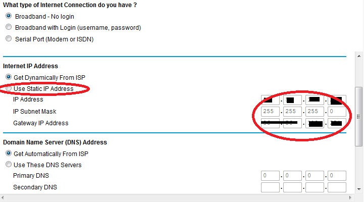

----->>>> beim Netgear auch unbedingt mal in die Basic Settings gucken... (siehe Bild) Ist das bei dir ordentlich konfiguriert? als Gateway da dann auch den W701 eintragen
