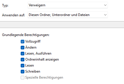

Und AFAIK kann man auch "Negativ-Rechte" geben, die stärker wiegen als die positiven. Evtl kannst du so die Vererbung beibehalten, wenn du sonst nicht schlafen kannst.

Evtl helfen dir ja auch Negativ-Rechte:
