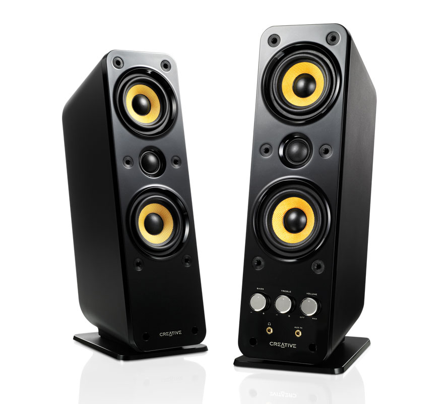

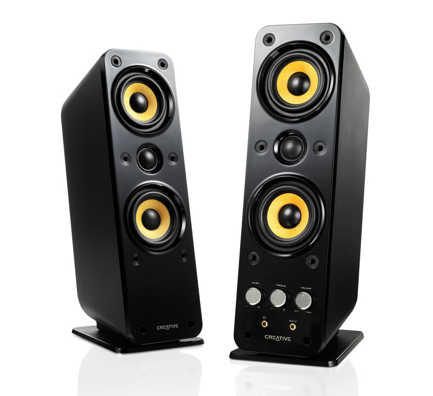

Ja, 400 Euro super günstig. Was fällt mir ein, mehr zu erwarten als bei 99 Euro bei Creative, diese hier:
Die schalten sich tatsächlich nicht nach einer Sekunde aus, sondern verrichten ihren Dienst kompromisslos. Der Sound ist im Gesamtbild tatsächlich gleichwertig.
Wenn es nötig ist, gebe ich gerne auch mehrere tausend Euro für aktive PC-Lautsprecher aus. Passive Boxen mit Verstärker sind eine andere eine ganz andere Liga, ach was rede ich, ein ganz anderes Spiel.
Ich habe für 400 Euro Nubert-Schrott gekauft.
Ja, sind sie auch.
Sorry, dann bist Du gehörttechnisch eher...nicht anspruchsvoll bzw. hörst nicht gut genug. Never ever, schon allein die Chassisgröße ist ganz anders und erzeugt einen anderen Klang.
