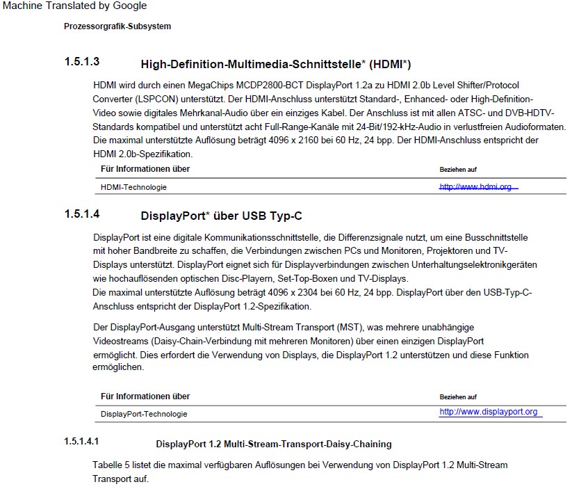

Ich habe einen NUC10i3FN der, wenn ich das richtig verstehe, über USB-C ein zusätzlichen Displayport 1.2 anbietet.
Ich habe diverse USB-C to Displayport HUB´s ausprobiert aber keiner hat ein Bild geliefert.
Meine Frage: welcher USB-C to Displayport funktioniert?

Auf Amazon habe ich an die 10 USB-C 2 DP Hub´s ausprobiert. Kein einziger funzt am USB-C 3.2 gen2 Port, nur am Thunderbolt 3 Anschluss funzen die Hub´s. zur Zeit nutze ich den HB2027.
Am TB3 Port hängt ein E-Sata Kontroller und ein TB3 HUB gibt´s nicht, deshalb suche ich solch einen Hub
Kannst du mir "BITTE" einen UCB-C to DP 1.2 Hub empfehlen der an dem Anschluss funzt?
